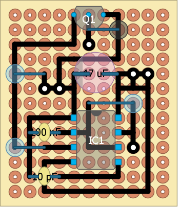

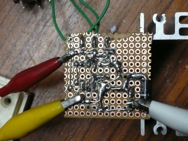

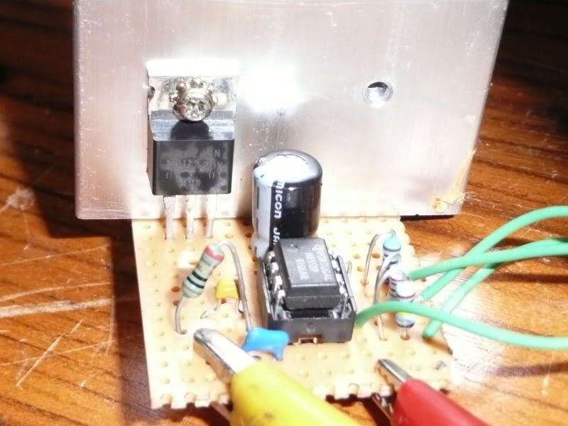

Damic
Aan de groen draden hangt een draaischakelaar om de desbetreffende frequentie te kiezen.
