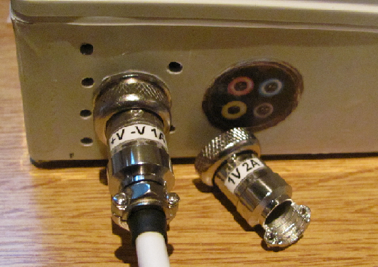

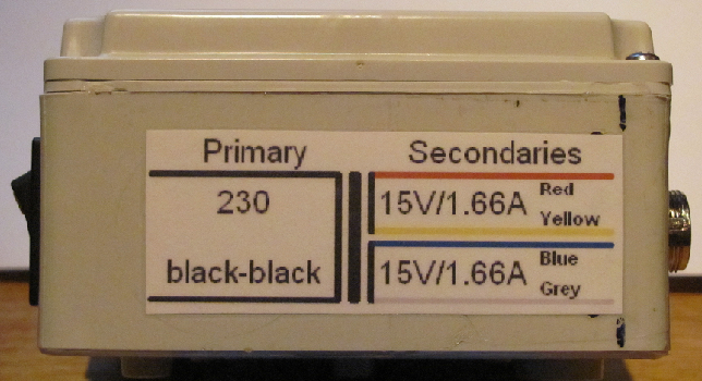

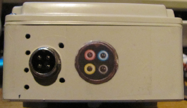

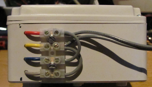

ik heb een ombouw gedaan van de aansluiting van een 2X15V/1.66A transformator zodat de codering (2V1A of 1V2A of +1V-1V1A of alle 4 draden) in de stekker komt te zitten, goede stekker met snoer erop schroeven en klaar.:)
voor:http://www.uploadarchief.net/files/download/connector%20sec%20win.png
na:http://www.uploadarchief.net/files/download/trafo%20front.png
http://www.uploadarchief.net/files/download/trafo%20side.png
http://www.uploadarchief.net/files/download/connectors%20trafo.png
bedankt! voor de tips.:)
