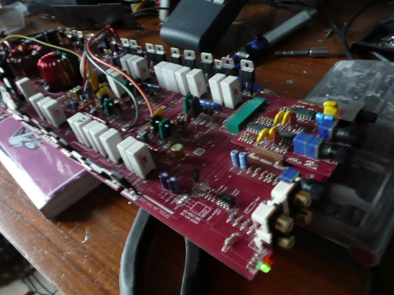

Nog wat beeldenkes :) it's alive alle een beetje

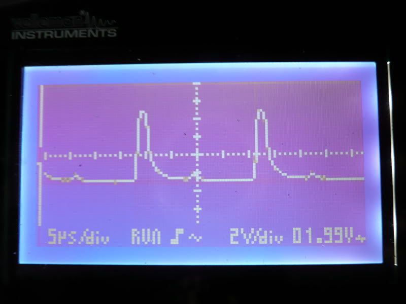

Signaal bovenste bank:
http://i63.photobucket.com/albums/h148/fragme_dmc/electronics/crunch%20600/P1050499.jpg

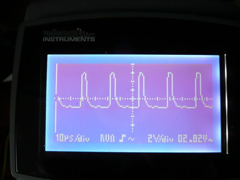

Signaal op onderste bank:
http://i63.photobucket.com/albums/h148/fragme_dmc/electronics/crunch%20600/P1050495.jpg

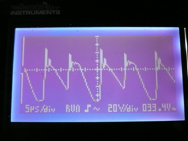

Signaal uit trafo boven:
http://i63.photobucket.com/albums/h148/fragme_dmc/electronics/crunch%20600/P1050500.jpg

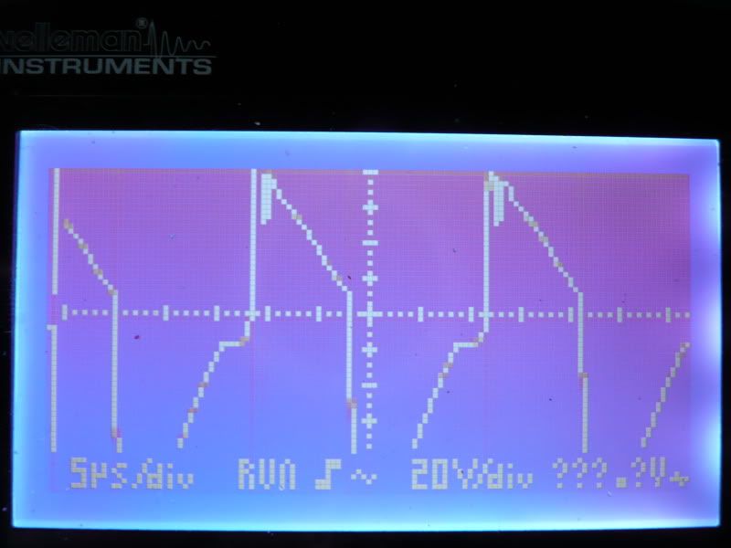

Signaal uit de trafo onder (iew vies):
http://i63.photobucket.com/albums/h148/fragme_dmc/electronics/crunch%20600/P1050497.jpg

Nu dat alles terug is aangesloten worden de fets redelijk warm, maar ook een paar eind torren (deze worden zelfs warmer dan de fets). Volgens mij toch iets goed stuk ergens.

Signalen nog eens gemeten en nog altijd zo raar, ook de uitgang is wat onstabiel en ruis (speaker uit). Mmmh toch maar de afvlak condensatoren terug zetten en nog eens zien. Terug gezet en nog eens gemeten, ruis weg geen geluid meer van de trafo en signaal is ook properder.
