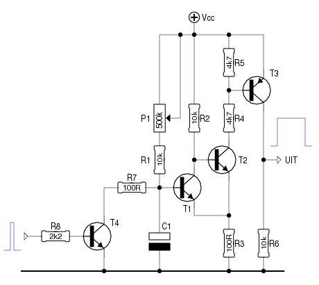

Dit komt al een beetje in de buurt:
http://prosje.be/CO/Schemas/CO-TorTimerII.png
Een korte positieve puls aan de ingang zal C1 ontladen.
Daardoor spert T1 en gaat T2 in geleiding.
Via R4 krijgt T3 basisstroom, en wordt de uitgang hoog.
Zodra C1 voldoende is geladen, gebeurt het omgekeerde:
T1 geleidt, T2 en T3 sperren, en R6 maakt de uitgang laag.
Maar!!! Denk niet dat je twee zulke timers zomaar achter mekaar kan plaatsen. Immers, zodra de uitgang van de eerste timer hoog wordt, gaat ook de uitgang van de tweede de hoogte in!
Daar moet dus nog "iets" tussen, waardoor de tweede timer maar kan starten als de uitgang van de eerste timer van hoog naar laag gaat.

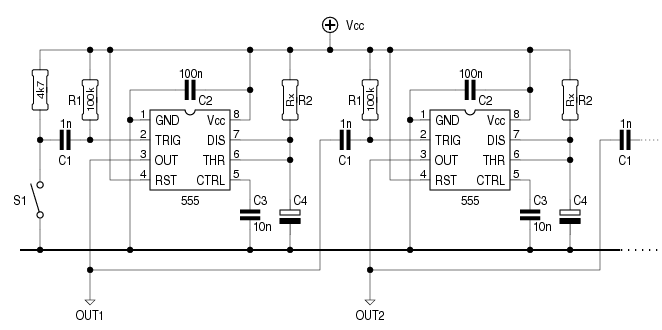

Enig idee hoe ik een simpele timerschakeling kan maken om volgende te doen:
Timers instelbaar
wagen rijd vooruit botst tegen linkse eindeloop, wagen stopt
A) Timer 1 wordt geactiveerd, afh. van de ingestelde tijd blijft de wagen stil staan.
B) Nadat tijd T1 is verstreken, rijd de wagen voor een bepaalde tijd achteruit T2 dus.
C) Nadat tijd T2 is verstreken, draait de wagen (1 motor wordt uitgeschakeld) voor een bepaalde tijd T3 dus.
D) Nadat T3 is verstreken wordt de 2de motor terug ingeschakeld en rijd de wagen weer rechtdoor.
Dit totdat hij tegen de rechtse eindeloop botst, en alles herhaalt zich vanaf punt A.
PS heb enkel notie van electronica, wel van elektriciteit
de sturing heb ik al op papier welke ik graag met AND OR poorten zou willen maken.
zoals deze http://sites.google.com/site/diyrobotlawnmower/home/control-system, maar wat uitgebreider.
Alvast bedankt voor het meedenken.

Plaats gewoon wat 555-monoflops in serie:
http://prosje.be/CO/Schemas/555timersInSerie.png
S1 is de voeler, die sluit als de wagen ergens tegenaan botst.
Als S1 sluit, wordt OUT1 hoog gedurende zijn monoflop-tijd.
Als OUT1 terug laag wordt, start hij de tweede monoflop - OUT2 wordt hoog.
Als OUT2 laag wordt, start hij de derde (niet getekende) monoflop, enz...
R2 en C4 bepalen de monoflop-tijd. Hier heb je een calculator waarmee je de waarden voor R2 en C4 kan berekenen. Bij de calculator zijn ze R1 en C1 genoemd.
