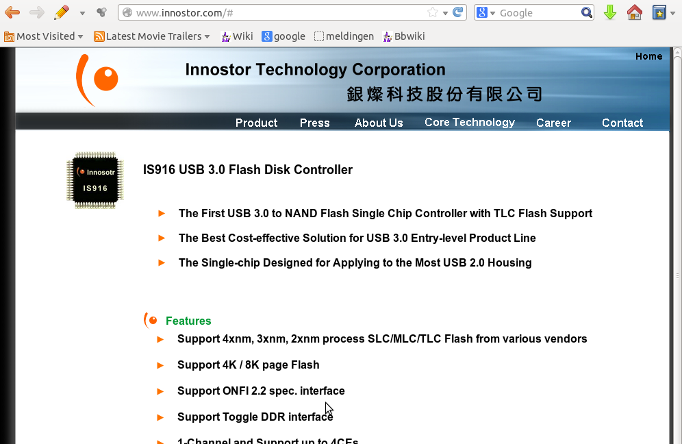

http://prive.bitwizard.nl/innostor_typefout_small.png
Geen fout van mezelf, maar van iemand anders. Kijk naar de URL van het plaatje voor een hint als je hem niet direct ziet....
Haha, moest even zoeken. Wel een erg lullige fout zeg
Tja, als je Chinese karakters gewend bent, blijft dat Westerse schrift moeilijk....;)
moest wel 3 keer kijken, maarja idd een tikvoud
Na 3 keer kijken zie ik hem nog steeds niet.
@lucky Luke: foei, wat een fout... En natuurlijk op de enige plaats waar ik niet gekeken heb.

Op de chips zelf ook, of alleen op het plaatje op de site? (tevens hint @maartenbakker :))

Als je op het plaatste zelf klikt, wordt-ie wat groter en dan valt het wel op. Hopen voor hen dat het alleen op de site niet klopt :)
Het fysieke chipje heb ik geloof ik niet een scan of foto van bij de hand. Maar volgens mij is die te klein voor de complete naam.
