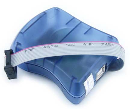

Sinds afgelopen weekend ben ik eindelijk overgestapt van Windows XP naar Windows 7. Voor het programmeren van diverse Atmels, gebruik ik al jaren een USB STK500 kloon.
http://www.uploadarchief.net/files/download/blauwkastje.jpg
De mijne is al enkele jaren oud en is voorzien van een Prolific PL 2303HX UART naar USB converter-chip. Onder Windows 7 krijg ik dat maar niet aan de praat.

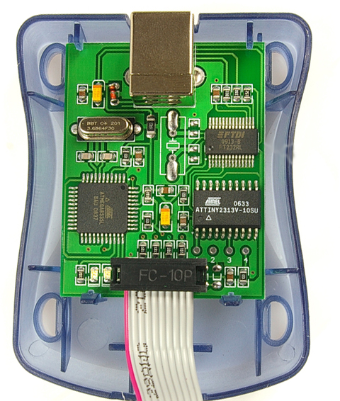

Gelukkig heb ik hier een berg CP2102 chippies liggen, waar ik ooit een miniscuul converterbordje voor had ontworpen. Deze wou ik -dead-bug style- met de prolific vervangen.
Gisteravond ging ik uit nieuwsgierigheid het gehele STK500 printje nalopen (en in Eagle overzetten).
Mij stond bij dat er ook dergelijke kastjes te koop waren met een FT232RL erop. Ik heb even op eBay gezocht en was blij verrast dat er een verkoper was die een gedetailleerde layout-foto van de print met een FT232RL erop liet zien.
http://www.uploadarchief.net/files/download/ftdi232r.jpg
Die printbanen en de verdere layout leek 100% overeen te komen met die van mijn kastje met een Prolific...
Vol ongeloof pakte ik beide dataheets erbij en ja, ze lijken inderdaad pin-compatible te zijn.
Ik heb de stoute schoenen aangetrokken en de PL 2303HX vervangen voor een FT232R (had ik nog liggen). Vervolgens heb ik de "nieuwe" programmer aan de PC geknoopt. Daarbij heb ik ook de juiste drivers geinstalleerd : het werkt !
-=[ EDIT ]=-
Ik begin me nu opeens af te vragen of Prolific misschien een Chinese kloon is van FTDI (of omgekeerd), want ik vind dit toch wel erg bijzonder.
P.S. Op het originele printje zat nog een 6MHz Xtal voor de Prolific. Die heb ik er gewoon op laten zitten voor de FTDI.
