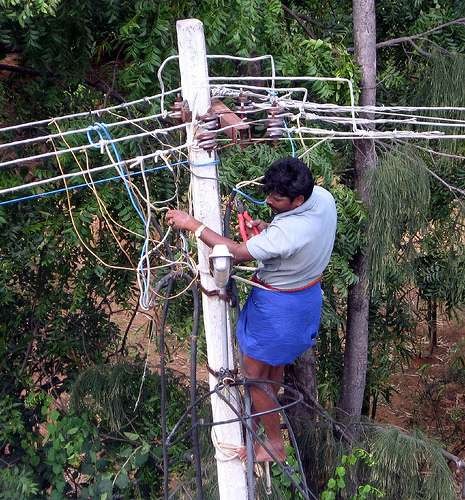

Als er bijvoorbeeld in India iemand door ondeugdelijk installatiemateriaal komt te overlijden maalt niemand erom, mogelijk is het zelfde gaande in Spanje..?
http://lh5.ggpht.com/_hVOW2U7K4-M/SgJdoYGxlKI/AAAAAAABAeU/hQi-2xYAqeI/z14.jpg

Piet Electro @ leuke foto en zo herkenbaar!
