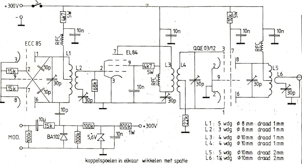

Ik heb wel een paar keer een FM zendertje gemaakt met buisje(s)
Iedereen kent hem wel met de ECC . .
http://www.3-mtr.info/shareware/Transmitter%20-%2015Watt%20(QQE0312)/F…
en het zelfde schema met QQE0312
en ook zo'n soort oscillatortje als dit:
http://www.elektroda.pl/rtvforum/files-rtvforum/el84_109.gif
