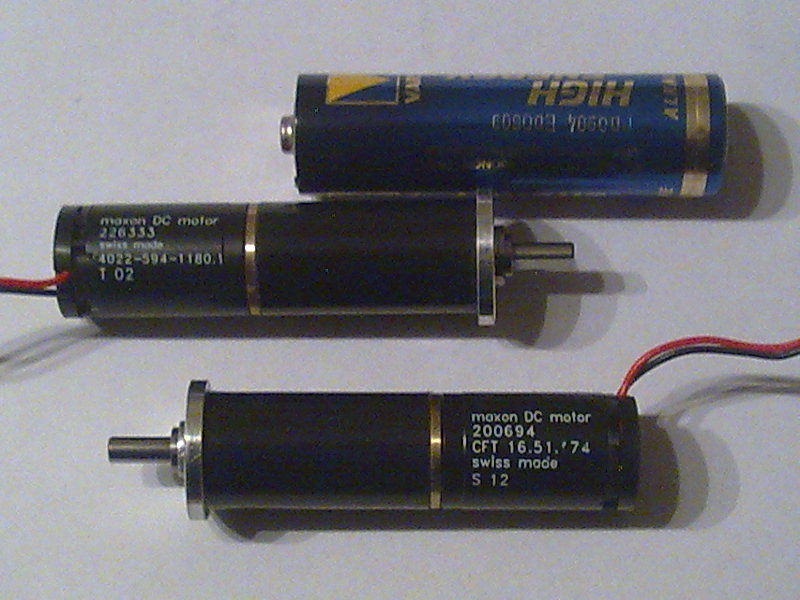

Wie kent dit soort motortje?
Ik heb een partij van dit soort motortjes op de kop weten te tikken, en een nog grotere partij wil ik op vraag & aanbod plaatsen
http://www.uploadarchief.net/files/download/resized/maxon2.jpg
Maar vóór ik dat doe, wil ik wel weten wat voor soort motortjes dit zijn, en vooral gegevens van voltage en toerental etc.
Ik heb me suf gezocht naar een datasheet, maar kan hier nergens iets over vinden.
Bij farnell hebben ze er wel veel die er op lijken, maar nergens met dezelfde nummers.
Het zijn motortjes met een planetaire transmissie, en een uitgaande as van 3 mm.
Totaal zijn ze zo groot als een penlightbatterij.
Vóór ik vragen krijg over de herkomst, het is een eerlijke partij die al jaren incourant bij een goede opdrachtgever van ons ergens in een hoekje staan.
Hier ben ik ook al geweest, en ik kan alleen de lengte en diameter ingeven, en dan krijg ik ongeveer 150 hits zonder nummers die ook maar in de buurt komen.
Het lijkt te gaan om de Maxon DC motor S-serie (S12). Kan deze wel bij de algemene info vinden maar niet in de productenlijst...

De motortjes op de foto komen uit dezelfde tray óók die met T 02 erop
Ze zijn in ieder geval van Maxon motors, dat is serieus goed (en duur!) spul. Zo te zien zitten er geen encoders op, en dat is wel jammer, want voor sommige toepassingen is dat wel heel erg handig. Desalniettemin zijn het erg mooie, kleine motoren met vertraging, prachtig voor kleine robotjes en zo.
Je zou er natuurlijk een mailtje naar Maxon aan kunnen wagen, misschien willen ze je wel verder helpen met een datasheet of zo.
Mogelijk zijn het custom motortjes, dus door Maxon op klantspecificatie voor 1 of meerdere klanten gemaakt of geselecteerd.
Op het bovenste exemplaar is namelijk aan de 12NC te zien dat de opdrachtgever voor dat exemplaar Philips was. De 6-cijferige nummers zijn mogelijk de eigen artikelnummers van Maxon, en als zodanig moeten die daar dan ook bekend zijn. Of je er datasheets van los kan peuteren blijft natuurlijk de vraag.
Waar zie je ergens die 12NC te staan?
Het is best mogelijk dat het custom made is, want het bedrijf waar deze motortjes vanaf komen zijn nauw betrokken bij de ontwikkeling van diverse hi-tech machines, en hebben bv. ASML in hun klantenkring.
Waarschijnlijk zijn tijdens de ontwikkeling deze motortjes vervangen voor een ander type, en zodoende de restantpartij bij hun beland.
De meeste motortjes (van Maxon ø 13mm) kosten al gauw €65,- excl. gearbox maar is wel erg goed spul

Het lijken motoren uit een Aligner van 20 jaar oud, 12nc is van ASML.
De vertragingsbak is enorm wat een nauwgezette positie verplaatsing duidelijk maakt.
Positie herkenning van het object is optisch vandaar het ontbreken van de encoder.
De kracht van de motor zal in de buurt van een servo liggen.
vertragingsbak verhouding kan je makkelijk te weten komen.
Ingaande as 1X of meer draaien en kijken wat de uitgaande as doet.

Op de ene staat '74. Kan me voorstellen dat het model na 36 jaar niet meer in de catalogus staat...
Voor de volledigheid: de 12NC die ik spotte is 4022 594 11801
@alrik: aan welke posities van de 12NC kan je zien dat het ASML was? (nieuwsgierig)
[Bericht gewijzigd door maartenbakker op 11 oktober 2010 03:04:03 (21%)
Sorry, vergeten te vemelden,'74 moet 174 zijn.
Ik zag het ook pas te laat.

4022
Hartelijk dank! 22 is Nederland, dat was mij al bekend. 40 plaatste ik in de hoek van meetapparatuur of andere professionele systemen maar kon daar zo snel de voorbeelden niet van vinden. Blijkbaar is dat hier dus het bepalende element. De posities 5 en 6 zouden volgens sommige bronnen ook nog relevant kunnen zijn, en ik vind het leuk voor de hobby om dat wat uit te pluizen, helpt ook behoorlijk bij het snel herkennen van apparatuur of onderdelen. Vandaar mijn vraag :)

Ik heb er nu eentje al een tijdje draaien op 5V 10mA
Mooi geruisloos en met 74 Rpm.
Het asje is met de hand niet tegen te houden.

Zijn prima motoren, met vertragingskastjes met planeetwielmechanisme volgens mij. Geen plastic tandwieltjes, dus goed spul! Ik heb er verschillende van. De specs heb ik helaas niet voor je.
