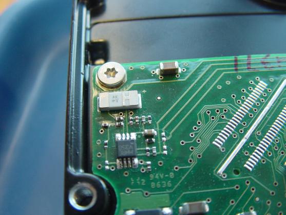

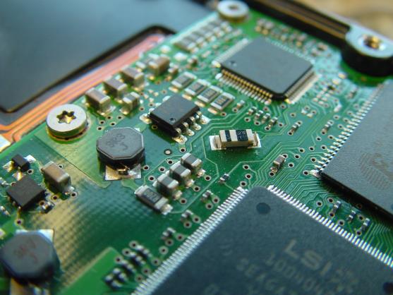

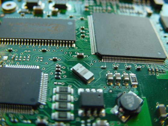

De 1.5Tb Seagate zit weer in mekaar. Dus even wat andere harddisks uit de kast getrokken. 1 voorbeeld gevonden waar ie niet onder 45 graden zit, maar dat is behoorlijk zeldzaam. (click voor groter!)

Ik zat inderdaad ook aan "schoksensor" te denken.
Nu ik de fotos nog eens bekijk, zie ik dat DEZE dus niet dat GND-spoortje rond de sensor en de draadjes naar de chip hebben zitten.... Maar die afscherming had ik wel al vaker gezien....

hmmm, 2 spoortjes naar 2 pootjes van een IC. Zou het niet 1 of ander kristal zijn?
de positie en positionering op de print lijkt belangrijk. Soms lopen de spoortjes de halve (of zelfs hele) printplaat over!
Sporen die de halve print over lopen, zullen die er niet voor zijn om looptijdverschillen op te vangen ?

Kan, maar bij een kristal of de meeste andere tweepotige componenten lijkt me dat niet zo van toepassing.
Ik denk dat het in dit geval wachten is op een reactie van F_E. De positie lijkt namelijk niet afhankelijk te zijn van de onderdelen in de disk. Soms zitten ze vlak onder de voicecoil, en soms ook absoluut niet.
Ik zit ook aan een sensor te denken, maar wat voor... Versnellingssensor lijkt me sterk, aangezien het desktopschrijven zijn. De plaatsing lijkt in elk geval kritisch te zijn.

Het gekke is dat je voor een versnellingssensor niet de halve print over hoeft..
Toch lijkt het er op alsof ze hem graag "in de hoek" willen hebben. En liefst dus onder 45 graden op de assen van de disk.
Van ieder "regeltje" zijn uitzonderingen te vinden. Soms dus niet in de hoek, en soms dus ook recht zoals bovenstaande fotos aantonen.

Ja, het suggereert toch echt dat het iets met de rest van de disk te maken heeft kwa positie. Detecteert het niet of de arm op z'n beginstand staat ofzo?

Toch zou ik daar op durven gokken. Maar meer dan gokken is het niet, hoor...
Het is een " out of usable time" sensor. Als het apparaat ouder is dan een door de fabriksnt ingestelde tijd stopt hij er mee. Meestal is dat net buiten de garantie. Dat de sporen somes over de hele print lopen is logisch, die fungeren als antenne voor de tijdsignalen. Tjee, dat jullie dat niet weten, valt me een beetje tegen >:-) ;-)

Dat lijkt er zeker op.
Maar waarom dan die plaats? Zou het dicht bij een schroef zijn, zodat de flexibiliteit van de pcb zo min mogelijk dempt?
edit: laat maar, de link van fred maakt het al duidelijk een schoksensor dus.
Volgens mij zit hij telkens aan de Smooth chip verbonden. Als iemand hier het typenummer van heeft is het miscchien uit de datasheet op te maken.
Ik heb al gezocht naar de smooth chips, maar dan vind ik alleen een datasheet van een oudere versie. Op de eerste foto kan ik het typenummer niet echt goed lezen.
Het lijkt wel iets keramisch ofzo
[Bericht gewijzigd door kweenie op 12 oktober 2010 09:07:52 (11%)]
Ah! nu snap ik die 45° ! Denk er maar eens een paar vectoren bij voor snelheid in drie assen. Onder 45° scheelt dat dus een sensor.

Fred, Thanks vermoeden bevestigd:
http://www.thaisemi.com/contentimage/SENSOR/PKGS-25MF-R.pdf
Dit is dus een voorbeeld met die karakteristieke "T" bovenop. Door hem onder 45 graden te monteren, meten ze schokken in zowel de lengte als breedte richting van de harddisk. Schokken onder 45 graden meten ze dan ofwel 1.4x sterker, ofwel helemaal niet. Nemen ze kennelijk voor lief.
Mogelijk staat de meet-richting van de sensor nog haaks op de lees-schrijf richting. Die lijkt me het meest tricky.
De gevoeligheid is iets van 0.09 - 0.17 pC per G. Dus als ie ineens met 20G de ene kant op gaat, moet je 1.8 - 3.5 pC lading meten......
In bovenstaand PDF blijkt dat ze ze kunnen maken met detectie richting in diverse richtingen ten opzichte van het chipje.
[edit] Van dit soort (i.e. "naakte") shock sensors heeft Farnell er 1: http://nl.farnell.com/murata/pkgs-90ld-r/sensor-90degree-sho...dp/1230280
Je had dus dezelfde conlusie als ik, Ik had alleen wat meer tijd nodig voor dat tekeningetje ;)
Ik weet alleen niet of dat dat dingetje ook gevoelig is op de Z-as.
Ah, dat is dus voor het type met de primaire as onder 45° t.o.v. het horizontale vlak het geval (PKGS-45_-R)
