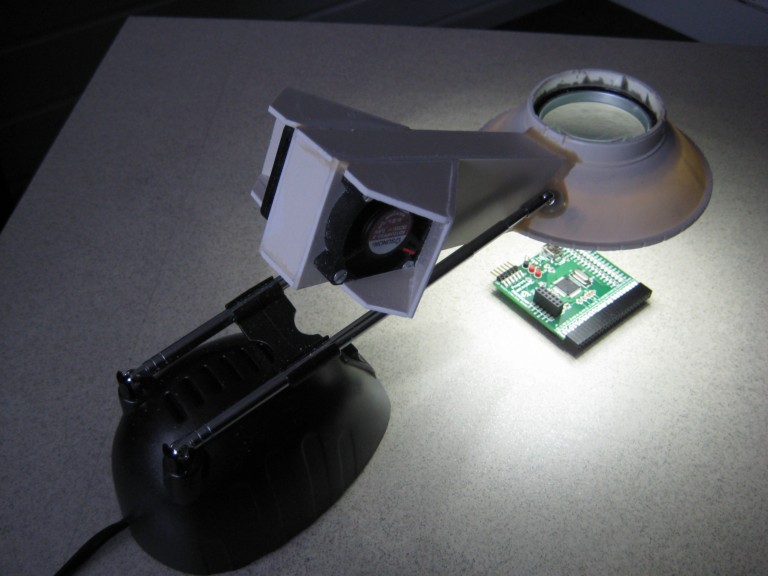

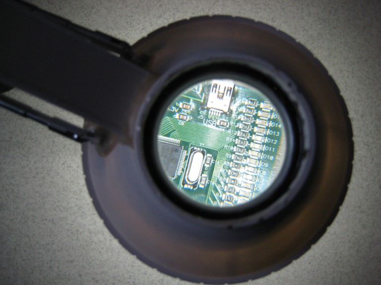

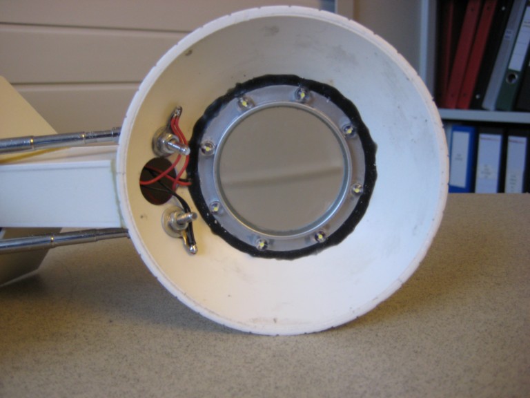

Heb van een oude halogeen burolamp, een Infraphil reflector en een loepglas een loep (3x vergroting) met verlichting en afzuiging gemaakt. Met 2 kleine 4cm fans en 8 witte leds als verlichting.
Moet 'm alleen nog een beetje afwerken (als dat er nog van komt...)
Het bakje met de fans is gewoon van 2mm pvc plaat in elkaar gelijmd.
Als voeding is de 20w halogeentrafo gebruikt met gelijkrichter.
Wat overkill, maar hij zat er al in en is goed zwaar als gewicht...
De binnenkant:

Mooi gemaakt Arco. Heb je een filter bij je afzuiging zitten, of blaast hij het gewoon bij je vandaan?
had je niet beter 2 grote 4cm fans gebruikt?
(sorry, mijn taalgevoel en spotvogelkarakter konden dit niet laten passeren...)
Ernstig: waar haal je zo'n loep? Want ik wil me ook zo'n ding knutselen, echt wel fraai EN handig lijkt het me!
Ik heb de twee Sunon fans nu door een 4cm Papst vervangen. (Sunon maakt nogal veel herrie)
De loep was van de Action, die hebben ze hier nu niet meer. 't is er een met echt glazen lens, dat gaat wat langer mee, zeker met hete soldeer(bout) in de buurt.
Ik wilde er eigenlijk nog een slangaansluiting aanmaken voor de dampafvoer, maar daar is het nog niet van gekomen.
(Belangrijkste is dat de soldeerdamp niet recht omhoog gaat in je neus en het irriteert je ogen ook nogal)
