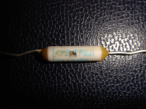

Weet er iemand de code van deze component? Met de nummers op de component vind ik niet direct een datasheets. Het zit in een schakeling samen met 3 weerstanden waarvan er 1 samen met deze component verpakt zit. Wrs dient deze component de stroom te verminderen naarmate de ingepakte weerstand warmer wordt en zo de laadtijd te bepalen, dat denk ik toch op het eerste zicht.
DSC00592 by vercammenkenny, on Flickr
Op de keramische verpakking staat
Tf 131°
2A 250V
226 G3
<PS> E FUJI
Thermische zekering die bij 131°C doorpiept.
Merk Fuji,
Maximum spanning 250V,
Maximum stroom 2A
Zoek eens op "Fuji Thermal fuse"
