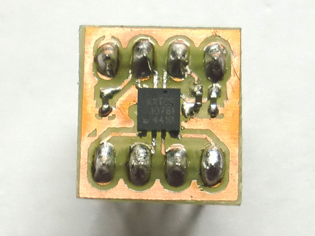

Vrijdag ontving ik een setje analoge 3-axis sensoren (Kionix). Deze had ik besteld omdat ik de analoge versie van de MMA7xxx nergens meer kon bestellen. Nou ja, er zat een lange wacht/levertijd op. Vandaar dat ik de Kionix wou proberen, al was die in LGA-behuizing. Bij ontvangst schrok ik toch even van het formaat. Vervolgens heb ik het componentje in Eagle gemaakt en een adapter-printje voor ontworpen (incl. 3x een 100 nF 0402 erop). Zaterdagmiddag het printje gemaakt (etsen) en later in de avond het chippie erop gesoldeerd.
Ik heb het adaptertje op een breadboard aangesloten en getest. Na wat kantelen zie ik de spanning op de output-pinnen schommelen, maar de logica moet ik nog even doorgronden. Maar goed, het belangrijkste is dat het werkt.
Foto van de adapter:
http://www.uploadarchief.net/files/download/kionix-3axis.jpg

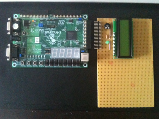

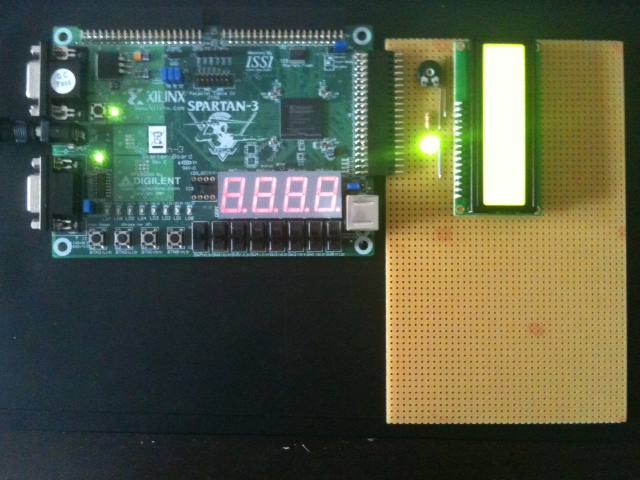

Hallo allemaal,
ik wil van mijn kant uit ook iets laten zien. Niet dat het veel voorstelt!
http://www.uploadarchief.net/files/download/spartan%203%20+%20lcd.jpg
http://www.uploadarchief.net/files/download/spartan%203%20+lcd%20werkend.jpg
Met dit project wil ik vanuit een interface op mijn laptop, gemaakt met bijvoorbeeld C#, C++ of een variant ervan, een string van karakters(tekst) naar de Spartan 3 kit sturen via RS232. De Spartan kit heeft dan de nog te ontwikkelen firmware aan boord, die het LCD weer gaat aansturen. Dat hoop ik te realiseren, maar zal wel nog een hoop werk zijn.
