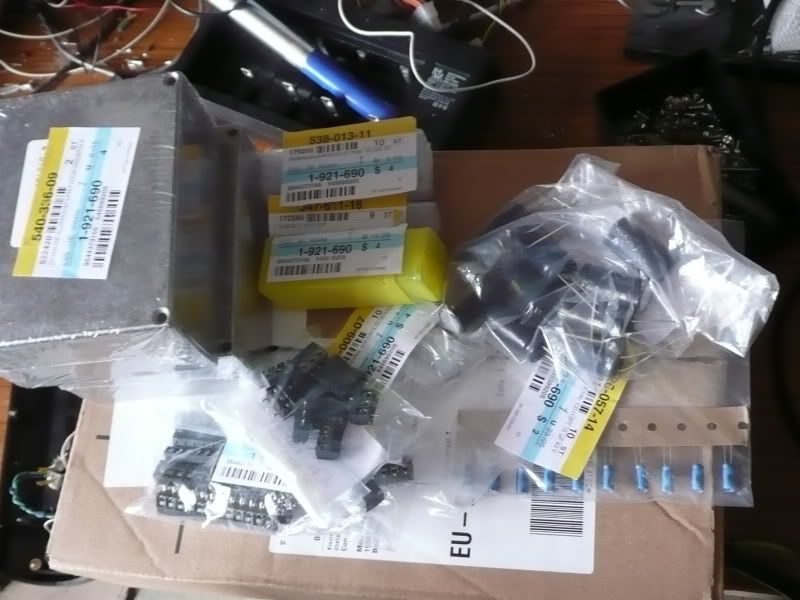

Vandaag het eerst pakje aangekregen van Conrad
http://img845.imageshack.us/img845/5092/p1050409800x600.jpg
ook ligt er nog een internationaal pakje te wachten bij de post, what would that be ;)

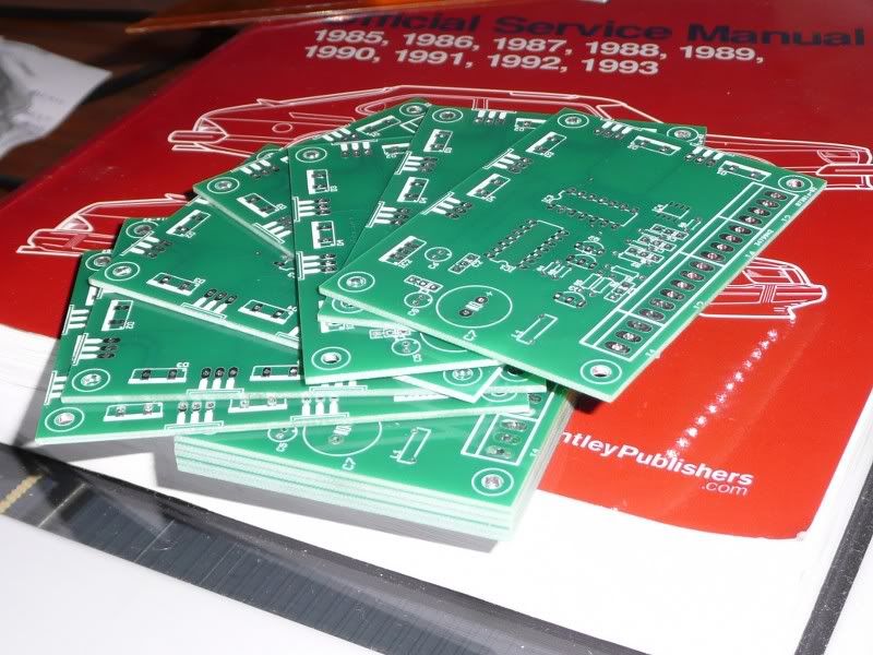

Gisteren het pakje gaan ophalen en dit waren dus mijn printen :D
http://i63.photobucket.com/albums/h148/fragme_dmc/electronics/dis/P1050424_800x600.jpg

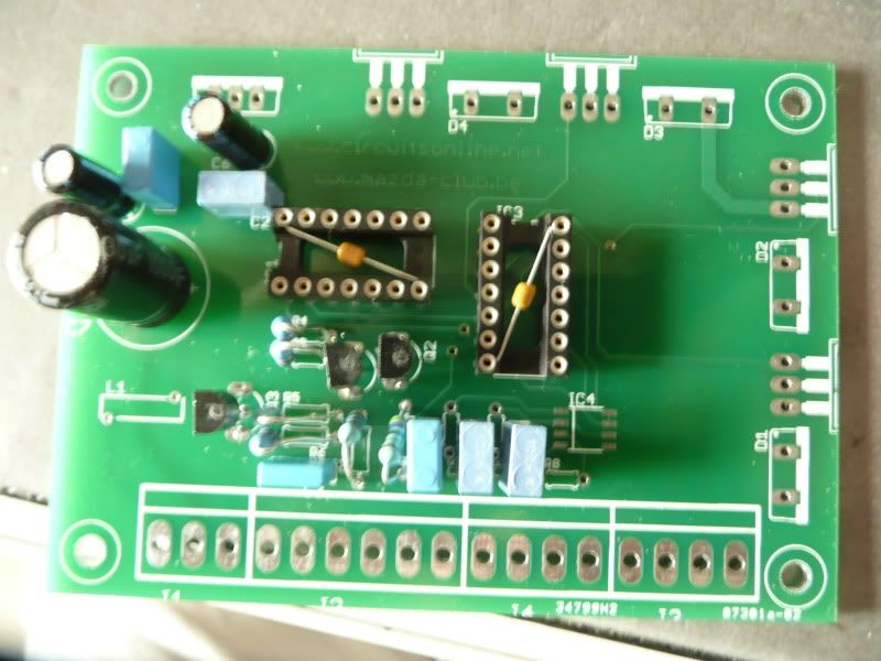

Ook al begonnen met 1 print te bestukken en moet zeggen toch nog heel wat fouten.
http://i63.photobucket.com/albums/h148/fragme_dmc/electronics/dis/P1050426.jpg
Zoals je ziet staan eigenlijk al de weerstanden rechtop omdat ik de weerstand lengte te kort heb genomen.
De ruimte tusen de condensators waar er telkens een weerstand moet komen is wat krap, nu dit zijn 100nF/100V'ers dus misschien wat aan de ruime kant.
De plaats van L1 is wat krap, nu dit kan ik nog vervangen door een 'zware' diode, tegen het kortsluiten.

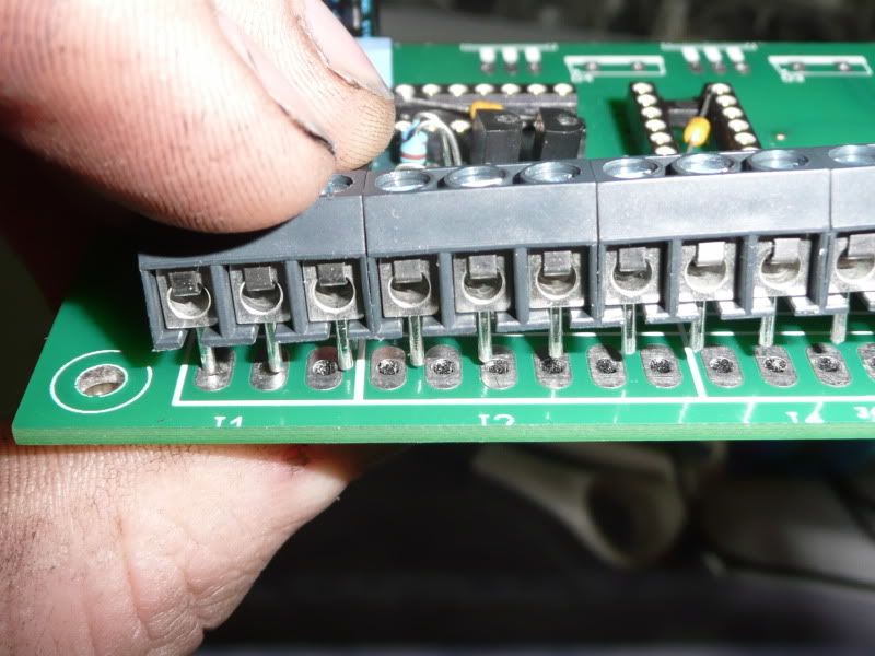

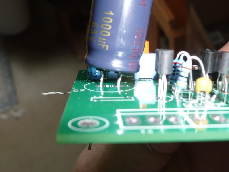

Vandaag 2de pakje aangekregen, direct opengedaan en alles eens gechecked.
En blijkbaar zijn de print kroon stenen nog een andere maat dan ik heb op pcb staan :/ . Ook moet ik de grootte van de grootte elco aanpassen want de gaten staan wat dicht tegen elkaar.
