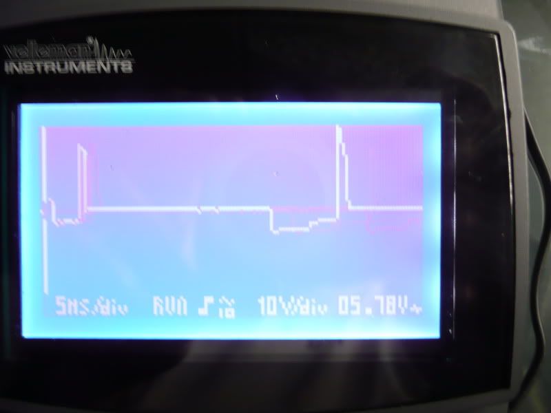

Ik denk dat ik ergens een denk fout heb gemaakt. Ik heb voor EN poorten gekozen maar ik vrees dat het NEN poorten moeten zijn, dit omwille dat de bobijnen altijd onder spanning moeten blijven staan en als hij moet ontladen naar 0 moet worden getrokken.
Ook heb ik een scoop beeld kunnen maken over de primaire kant van 1 van de bobijnen.
Geheugen steuntje voor mijn eigen: 4011 = 4 NEN poorten
Damic
