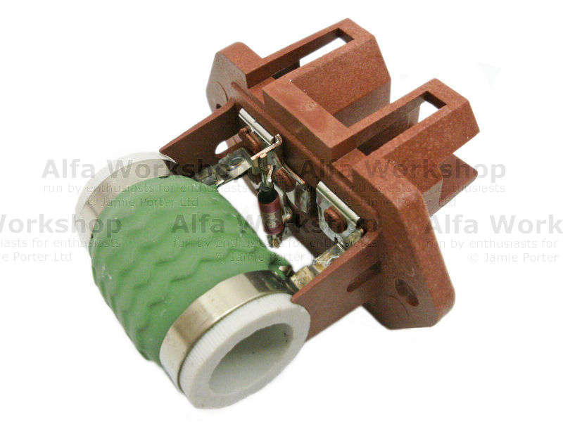

Mijn Alfa Romeo 156 heeft 1 grote radiateur fan waar 2 standen op zitten.
modus 1 is halve kracht, modus 2 voluit.
De langzame stand word geregeld door een weerstand:
Deze fikt regelmatig door, niet alleen bij mij maar gewoon bij alle auto's met zo'n weerstand.
vervangen kost ongeveer 50 euro en bij mij is dat nu zo ver.
Is er een betrouwbare, minder belastende regelaar (of iets dergelijks) te verzinnen waarmee ik:
A: De nu flinke spanningsdip bij het opstarten van de motor kan verminderen en
B: Kan voorkomen dat de boel snel af fikt en dus een betrouwbaardere methode maken voor minder dan 20-30 euro?
Ik heb zelf relatief weinig verstand van elektronica
maar er zijn genoeg mensen op het Alfa forum die van schema's en uitleg WEL soep kunnen maken

Als je mij verteld wat je moet weten anders dan dat het een 12v ventilator is met een verbruik van max. 20 amp. dan probeer ik dat meteen door te geven.
het gaat er dus om dat de fan op halve snelheid draait in stand 1, en volle snelheid in stand 2 (er zitten 2 aansturingen op, 1 is via een weerstand, de ander direct op de accu, dus ik zoek een systeem wat ik met 2 draden i.p.v. het weerstand kan plaatsen)

wat ik op internet vind aan plaatjes staat er dit op de originele weerstand: R30K 12v.
en men zegt dat de fan max. 20 amp. weg trekt.
MGP
LDmicro user.
R30K ?? niet gissen je moet de juist waarde weten, zal wel 30Watt zijn.

Ik heb geen weerstand meer dus kan het niet zien maar het is ook geen giswerk.
Zoek maar op Alfa 156 Fan resistor op google, je hebt 2 varianten, een zwarte en bruine behuizing, ik moet de bruine hebben.
Daar staat overal R30K op, geen idee of dat watt of resistance is...

Ik zou die weerstand vervangen door 2 van die goudkleurige metalen weerstanden die tegen het chassis geschroefd kunnen worden voor koeling.
Dit soort weerstanden:
http://www.dickbest.nl/webshop/index.php?act=viewProd&productId=41…
draadweerstand
die werd mij door een ander ook al geadviseerd.
ik bind er wel een CPU koelblok aan ipv alleen het chassis.
met welke waarde heb je genomen en waar heb je ze gekocht??
ik had een 50w of 100w 0,22 of 0,33ohm gevonden voor 5 en 15 euro.

Op die manier wordt het niks.
CPU koelblok geeft te weinig koeling, en ' binden' is ook niet de manier om voldoende koeling te garanderen.
Ik zou er 4 van 0.47 Ohm/50W nemen.
Experimenteren met 2 parallel = 0.235 Ohm/100W of
2 par/ 2 serie = 0.47 Ohm 200W.

Als je er gewoon een weerstand inzet wel zorgen voor een brandveilige weerstand.
En anders iets verzinnen met een dikke FET die je half dichtknijpt.
edit: zo'n draadgewonden weerstand lijkt me redelijk burn-proof.
Die weerstand met een beetje koelpasta en een slangenklem oid op het chassis klemmen. cpu koelblok is helemaal niet nodig als je de weerstand op het chassis zet, je gebruikt je chassis als koeling.
