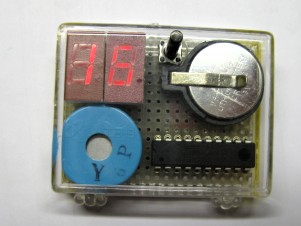

Klein herfstvakantieprojectje: Een kookwekker.
http://www.uploadarchief.net/files/download/img_5038.jpg
ware grote, althans, op mijn monitor.
Displays en buzzertje uit de grabbag van kareltje, behuizing is een doosje van dallas/maxim.
Ter vervanging van een VMK128 kookwekker. Die vellemankit slurpt 3mA in standby!
Dit ding heeft een attiny2313 aan boord, doet 1uA in standby. Tevens zijn de displays alleen aan tijdens het instellen van de tijd, waardoor het verbruik tijdens het timen ook lager is. (Bij velleman blijven er LED's aan, bij de mijne knippert alleen een puntje van het display 200ms elke 2s).
Die knoopcel moet het dus ruim een jaartje uit gaan houden, tegen enkele weken van de vellemankit. Puur naar standby gekeken ben ik 3000x zuiniger. In standby zou de cr2032 knoopcel uitgaande van 200mAh zo'n 22,8 jaar meegaan... De vellemankit zou het er nog geen 3 dagen mee uithouden.

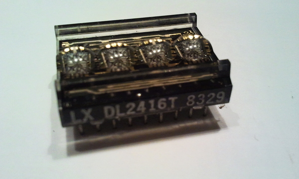

Op 20 oktober 2011 19:57:30 schreef Kareltje:
L
@ CrazyInventor
Ik heb hier ook een zooi van die displays liggen (4digits)
Hoewel er een nummer op staat.kan ik hier verder niets over vinden.
Misschien kan jij met deze nummers verder.
Hier heb ik er ook een van, maar hoop er nog een keer een aantal extra te vinden. Datasheet was redelijk te vinden.
Deze zijn uit mijn hoofd alfanummerieke ipv 7 segments

Het zijn 16 segments displays (bedankt Dominic) en stop deze op verzoek in de grabbags.
