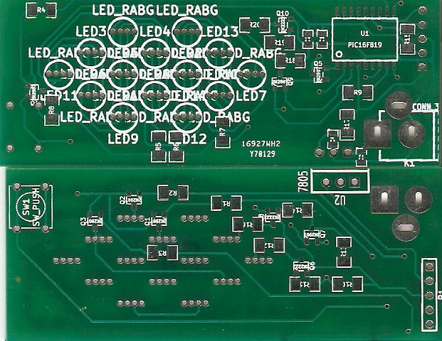

Fabrikant: ITead Studio
Aantal besteld: 10 (12 ontvangen)
Afmeting: 30x78
Totaal: €22,21 incl. verzending
Levertijd: 20 dagen
Bruikbaarheid: 1/1 getest
Kwaliteit: Perfect
Doel: Een soort moodlight als hier te zien, met 14 rgb leds.
Opmerkingen: Eerste keer dat ik een printje heb laten maken, zeer tevreden!
http://www.uploadarchief.net/files/download/iteadpcb.jpg

@KP: Wat me opvalt aan deze print is dat de voedingsconnectoren netjes sleuven hebben en ik dacht dat ze dat niet accepteerden bij iTeadStudio...
Hoe heb je dat in je design zitten, gewoon een reeks met overlappende gaten? En welke diameter heb je ervoor gebruikt?
Ik had ook niet verwacht dat dat goed ging komen, op de site staat bij 'design tips' dit te lezen:
*Drill line and long slot can't be accepted
*Minimum slot 1mm*1mm
Voor de voedingsconnector heb ik de standaard footprint gebruikt en deze bleek dus aan de min en maximum eisen te voldoen.

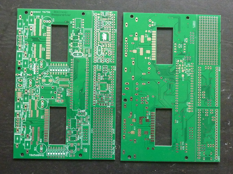

Fabrikant: Seeedstudio
Aantal besteld: 10
Getest 10
Afmeting: 150x100mm
Prijs per stuk: €5,54 (incl verzenden)
Levertijd: 14 dagen
Bruikbaarheid : 10 van 10
Kwaliteit: goed

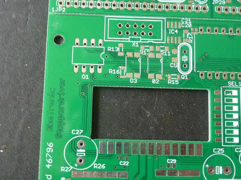

http://www.uploadarchief.net/files/download/p1020149.jpghttp://www.uploadarchief.net/files/download/p1020147.jpg
Het is de eerste keer dat ik een print niet zelf maak en was benieuwd hoe het allemaal zou lopen.
Met name of de uitsparingen in het midden goed zouden doorkomen.
Omdat ik nog ruimte over had op de print heb ik naast het hoofdontwerp ook nog twee kleinere printjes mee laten liften.
Lange slots heb ik achterwege gelaten, de printjes worden met de plaatschaar geknipt.
Na betaling en ontvangst van het servicenummer de gerberfiles opgestuurd en kreeg daarna regelmatig mailtjes met de voortgang van het proces.
Na twee weken stond de postbode met het pakketje voor de deur en kon ik het resultaat bekijken.
Het resultaat was beter dan ik had verwacht, het silkscreen was duidelijk, de banen strak en netjes en het soldeermasker goed uitgelijnd.
Foutje van mezelf: de footprint van het relais had ik te klein gekozen, het eigenlijke relais is 2,5 mm groter, een verschil dat ik bij het zelf maken meteen ontdekt zou hebben.
Met wat kunstgrepen gaat het echter toch wel passen.
De uitsparingen in het midden zijn binnen de lijnen gebleven met een kleine uitschieter links onder.
De gaten zijn iets (ca. 0,5 mm) kleiner dan in het ontwerp maar hoeven voor mijn doel niet te worden gecorrigeerd, wat met een vijltje gemakkelijk zou kunnen.

Op de bovenste foto is de plaatschaar er al doorheen geweest, of zie ik dat verkeerd?
Nee, de plaatschaar is er nog niet doorheen gegaan hoor.
Boven connector x1 zie de de scheidslijn nog in het silkscreen.
Het is een detailfoto om het foutje in het freeswerk van het gat duidelijker te laten zien.
Jochem
Okee, het lijkt of er aan de linker rand van de PCB al een inkeping zit. Maar je hebt daar slechts een stuk koper en soldermask weggelaten dus.
