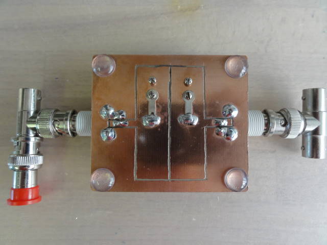

Mijn DUT houder is klaar. De klemmetjes zijn van een oude kroonsteen van messing. Ik heb deze ingezaagd en met een slijpschijfje de inkeping iets breder gemaakt. De print heb ik uit het handje gefreesd met de print boormachine. Al met al goed gelukt. Uiteindelijke heb ik diverse RRT metingen uitgevoerd met mijn nieuwe pulse generator. Dit ging makkelijk. Ik heb getest op de Rigol en mijn Tek2246.
DUT houder boven:
http://www.uploadarchief.net/files/download/dsc05077_cleaned.jpg
DUT houder onder:
http://www.uploadarchief.net/files/download/dsc05079_cleaned.jpg

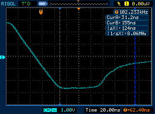

RRT meting BYV26E:
http://www.uploadarchief.net/files/download/rrt%20-%20byv26e.png

De trace ziet er nu veel strakker uit. Maar je had nu toch een snellere pulsgenerator ? Ik ga er van uit dat je diode net als bij mij eerst redelijk de puls volgt. In dat geval heb je en Tf van bijna 20 ns. Een 50MHz Philips haalt toch wel sneller ? Aangezien de diode de pulsgenerator redelijk volgt en die lijn ook redelijk door loopt naar beneden bepaald de puls blijkbaar behoorlijk de Trr. Ik denk dat voor een echt goede meting de puls eigenlijk en Tf moet hebben die een stuk sneller is dan de Trr.
Dat wilde ik proberen, maar al mijn snelle pulsers gaan niet door nul en ik kan zo ook niet bedenken hoe dat te doen. Ik dacht aan een twee tor avalance pulser en dan de diode tussen de torren. De kathode dan op een spanning halverwege hangen aan virtuele ground. Maar ik weet nog niet hoe. Symetrische voeding misschien.
