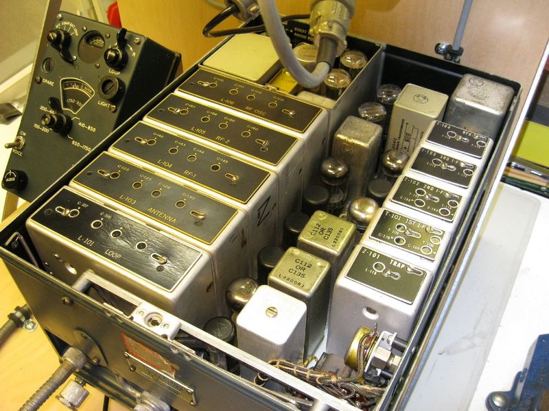

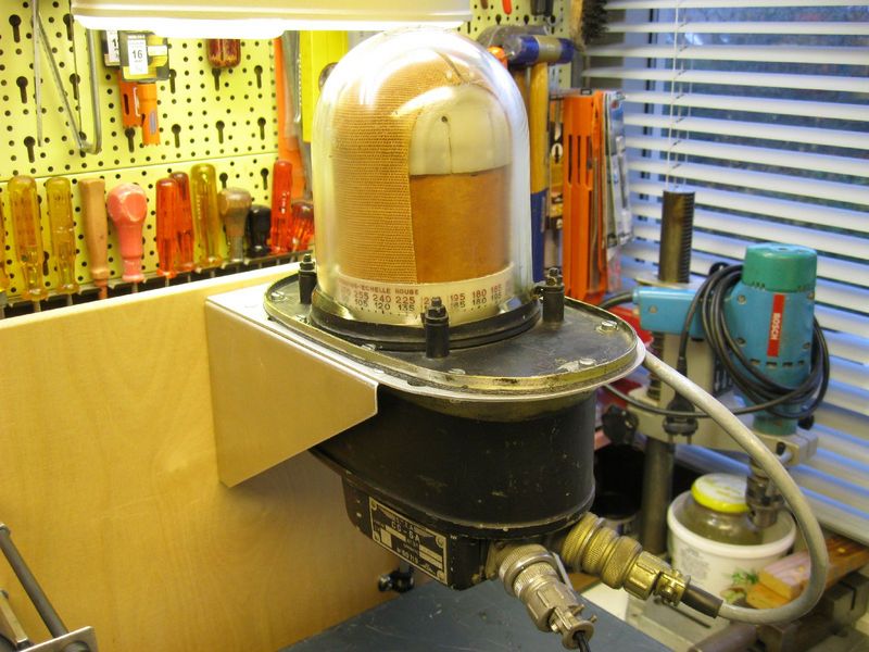

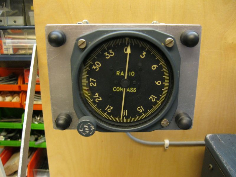

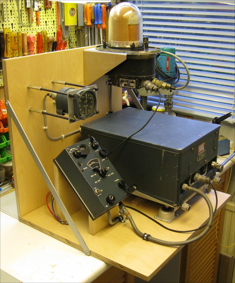

Bij deze weer eens een afgerond projectje van mij. Ik heb een AN/ARN6 Radio Compass weer in ere hersteld. Het begon allemaal met een R-101 ontvanger en loopantenne die ik van Fred101 heb gekregen. Via internet en wat persoonlijke contacten heb ik het afgelopen jaar ook de resterende onderdelen (mounting, indicator, etc.) op de kop kunnen tikken. Na wat kleine reparaties en uitzoeken van de bedrading heb ik er nu een werkende opstelling mee gemaakt.
http://www.uploadarchief.net/files/download/pa2hgj-arn6-totaal.jpg
De AN/ARN-6 is een ADF (Automatic Direction Finding) systeem gebruikt in vliegtuigen. Het bestaat uit de ontvanger R-101, een bedieningskastje voor in de cockpit, een loopantenne, een sense-antenne (om automatisch te peilen, en 180o foutpeiling te voorkomen) en een aanwijskompas met wijzer dat de positie van het gepeilde baken aangeeft. Het is gebruikt in de periode 1946 tot in de jaren '60 (en misschien nog wel langer). Je kunt peilen op langegolf bakens, maar ook gewoon op middengolf stations. Het is in feite een lange- en middengolf ontvanger (100kHz - 1750kHz) met een loop antenne. Peilen gebeurd op minimum signaal (dat is veel scherper dan het maximum). Met een knopje op de indicator kun je de schaal draaien. Als je de koers die het toestel vliegt nu recht naar boven zet op het instrument, geeft de wijzer direct de richting naar het baken aan. Het geheel is op afstand betuurd vanuit de cockpit met de Control box
Het hele apparaat werkt op 24 Volt (ook de anodespanning voor de buizen). Alleen voor de besturing van de loopantenne zit er een omvormer in die 100V maakt.
Het ding werkt zeer ingenieus: De loopantenne is aperiodisch (niet afgestemd) en gebalanceerd (het midden hangt aan massa). De motor in de loopantenne wordt aangestuurd door twee thyratrons in de ontvanger. Een thyratron is te vergelijken met de hedendaagse thyristor. Het is een edelgas gevulde buis met gloeidraad, kathode stuurrooster en anode. Zolang het stuurrooster een lagere spanning voert dan de kathode loopt er geen stroom. Wordt het stuurrooster positief, dan wordt het gas geïoniseerd en gaat er stroom lopen van anode naar kathode. De stroom wordt pas onderbroken als de spanning op de anode daalt.
Twee thyratrons in de ontvanger vormen samen met de links-rechts knop op het bedienkastje een brugschakeling. Met de knop kan men de aangesloten loopmotor links- of rechtsom kan laten draaien maar de R-101 kan ook automatisch peilen. Het door de loopantenne ontvangen signaal is 90o uit fase met het signaal van de sense antenne. Voor- of naijlend afhankelijk van de richting van de zender t.o.v. de loop. Het signaal wordt versterkt en daarna volgt een 90o fasedraaier zodat het signaal nu in fase- of tegenfase is met dat van de sense antenne. Vervolgens wordt het signaal in een balans-modulator gemoduleerd met 100 Hz afkomstig uit de omvormer. Het uitgangsignaal van de modulator gaat het naar de 1e HF trap waar het wordt gemengd met het signaal van de sense-antenne. Hierna heeft het signaal een minimum, of een maximum, afhankelijk van de stand van de loop. Na een 2e HF trap wordt het gemengd met het VFO signaal en volgen 2 trappen MF versterking. Hierna volgt detectie en AVC en gaat het signaal naar de de LF trap, maar gaat ook, via een 100Hz afgestemde kring, naar de kompasversterker. Het 100Hz uitgangssignaal van de kompasversterker stuurt de beide thyratrons die als anodespanning het 100Hz signaal uit de omvormer hebben. Afhankelijk van de stand van de loop is het signaal uit de kompasversterker in fase- of tegenfase met het 100Hz signaal op de anodes. Het thyratron met positieve anode en positief rooster zal ontsteken en draait de loop naar minimum signaal. De stand van de loopantenne is vervolgens in de cockpit af te lezen op het kompas.
Gelukkig hebben FET en Jovak nog wat bakens laten staan ;). Ik kan hier in Leidschendam de Non directional Beacons en Locators rondom vliegveld Zestienhoven goed ontvangen. Verder kun je het ding natuurlijk als zeer goede middengolf omroepontvanger gebruiken.
In het verleden heeft Frithjof Sterrenburg in het Jongensradio topic ook al eens geschreven over deze bijzondere ontvanger.
Leuk om het apparaat hier ook weer terug te zien Mans.
Ik heb je artikel in Razzies ook gelezen, was erg leuk en uitgebreid geschreven!
Nu komt echter nog de grootste uitdaging; het vinden van een mooi plekje voor dit apparaat :)

De naald van de ADF wijst inderdaad naar het baken waarop je hebt afgestemd. Vlieg je over de baken, dan verandert de naald snel van richting en weet je dus waar je bent. Op dat punt kun je bijvoorbeeld op een andere NDB afstemmen of een bepaalde voorgeschreven koers aanhouden.
Schimanski
Beetje off-topic.
...Maar als ik het goed begrijp geeft dat ding niet het noorden aan, maar de richting van een bepaalde zender?!
Klopt, bakenzenders (NDB = Non Directional Beacon) staan met identificatie en freq. aangegeven op de navigatiekaarten. De identificatie wordt continue in morsecode uitgezonden, je ontvangt het baken en weet a.d.h.v. de ID welk baken het is. Het systeem (Ontvanger + Sense- en Loopantenne) peilt automatisch de richting van het baken en geeft dat met de wijzer aan op het instrument.
De wijzer geeft dus altijd de richting van het ontvangen baken aan.
Het instrument heeft een 360o schaalverdeling (0 staat boven). Je vliegt nu een bepaalde magnetische koers (b.v. 345o) en bent afgestemd op het baken. De wijzer geeft 75o aan. 345+75 is 420. Dat is meer dan 360, dus die moet je er weer van aftrekken 420-360=60 Het baken bevindt zich dus op 60o t.o.v. de koers de je vliegt.
Dat rekenen is onhandig, dus kwamen er instrumenten met een draaibare schaal, je kunt dan de koers die je vliegt instellen (als je 345o vliegt zet je 345 op de schaal bovenin ). De wijzer geeft nu direct de koers naar het baken aan (60o)
Mijn instrument kun je zo instellen. Weer later kreeg je instrumenten waarbij de schaal automatisch met de koers van het vliegtuig mee kon draaien.
Er zijn ook bakens om aan te vliegen, die heten locators en staan in het verlengde van een landingsbaan.
Het baken Rotterdam staat in Oud-IJsselmonde, heeft identificatie ROT en zend op 350,5 kHz. De locators voor Rotterdam Airport staan oostenlijk van Gouda (identificatie RR, op 404,5 kHz) en bij Zwartewaal (identificatie PS, 369 kHz)

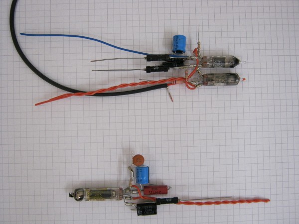

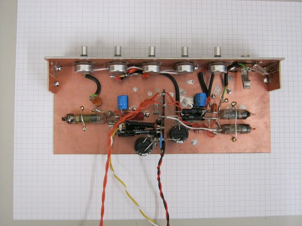

Afgelopen week eens tijd gemaakt om een oud plan uit te voeren, een kleine buizenversterker voor gitaar. Het vermogen is rond de 1W, geleverd door een 5639 subminiatuur pentode. De voorversterker is een marshall achtige met de gitaar op het rooster van de ene en de uitgang van de gain pot op het andere rooster van een 6012 dubbeltriode. Dan nog een halve 6011 dubbeltriode als kathodevolger.
http://www.dekrijger-engineering.nl/img/kh2-small.jpg
http://www.dekrijger-engineering.nl/img/kh1-small.jpg
[Bericht gewijzigd door sdk op 30 november 2012 17:39:49 (12%)
