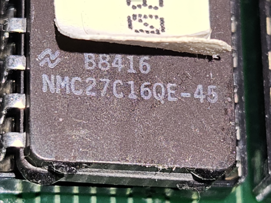

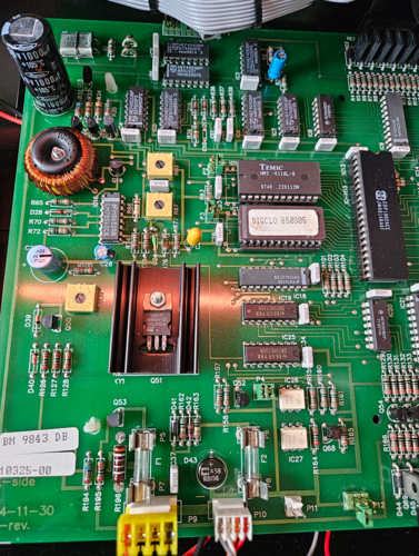

Ik ben een paar dagen bezig geweest met de klok, en met resultaat.
Er staat een tijd op
Fotootje van de pcb, in twee delen..
En van de eprom die erin zit;
Omdat ik zelf enigszins lui ben, heeft AI hieronder een verhaaltje gemaakt met de bevindingen voor wie het interesseert. En voor wie er pijnlijke tenen/schenen van krijgt; sla het gerust over.
[AI]
Hardware controller-PCB (gemarkeerd "NYA WESTERSTRAND URFABRIK AB, TÖREBODA, SWEDEN"):
CDP1802ACE (RCA COSMAC 1802 CPU)
CDP1854ACE (UART)
Temic HM3-6116 SRAM
NMC27C16Q-45 EPROM (label "DIGCLO 850305", 2048 bytes) — bevat het complete programma
Fysieke laag: 24V-lijn, tegelijk voeding én data. Rust = 24V, een bit "0" = korte dip naar 0V. Gemeten 19,2 kHz op de UART-klokpin → 1200 baud, 8N2.
Telegramformaat, ontdekt door de EPROM te dumpen en te disassembleren:
STX 'L'/'U' HHMMSS CRC(4 hex) ETX CR LFCRC is CRC-16/ARC (poly 0xA001, start 0) over type+HHMMSS. Voorbeeld voor 12:34:56:
02 4C 31 32 33 34 35 36 45 44 36 39 03 0D 0ATiming: zonder geldig telegram gaat het display na 33s op wit (foutstand); elk geldig telegram reset die timer.
Ik heb dit gevalideerd met een Raspberry Pi Pico (MicroPython) die de telegrammen via UART op een H-brug naar de 24V-lijn stuurt — werkt in één keer.

Ik heb de eprom eruit gehaald en uitgelezen.
De resulterende .bin is gedisassembleerd en gesimuleerd om zo het protocol te herleiden.
Op het (grote) uart IC heb ik gemeten wat de klokfrequentie was en de bijbehorende baudrate uitgerekend. Daar kwam 1200 Baud uit.
Ik had voor mijzelf al eens ene pcb gemaakt met een pico en halve h-brug uitgangen om slaaf klokken aan te kunnen sturen. Die heb ik hier nu ook voor toegepast. Hij zet nu 24V op de lijn en schakelt die uit en in met de bitstroom. Zodanig dat de lijn in rust hoog is en de klok dus ook gevoed wordt.
Het had ook met een FET gekund..
Het verschil tussen een L een U of een S telegram heb ik nog niet onderzocht. Het S type is anders, bevat meer bytes. Geen idee wat dat doet..
Ik zal vanavond eens kijken wat er gebeurd als ik een U telegram stuur.. Misschien gaat hij dan wel geïnverteerd tonen.. (geen idee, wilde gok..)
Het was mij overigens ook niet gelukt zonder de ai hulp.. Wellicht wel met hulp van hier, maar dan had het zeker veel langer geduurd.
