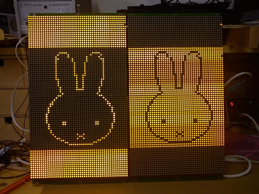

Inmiddels heb ik twee FDS185 in serie gezet. Dus het signaal dat naar de TOTX op het eerste bord doorverbonden naar de TORX op het tweede bord.
Omdat ik uiteraard te gierig ben voor een stukje glasvezel heb ik wederom de 100E weerstanden erafgestookt en draadjes gebruikt.
Code heb ik simpel gehouden, gewoon een inverse van het plaatje op het eerste display:
http://www.uploadarchief.net/files/download/dubbelnijn.jpg
Hoe werkt het:
Voor het eerste display stuurde ik de volgende sequence:
0b11 0000 000a om bitje 'a' in het schuifregister te klokken.
Welnu, het bitje voor display 2 zet ik ervoor: 0b011 0000 00ba.
Codefragment:
c code:
	uint8_t b = vp[i];            // vp is pointer naar "videoram"
	for (j = 0; j< 8; j++) {
		WRITE_DISPLAY(0x03);
		if (b&1) {
			WRITE_DISPLAY(0x01);
		} else {
			WRITE_DISPLAY(0x02);
		b >>= 1;
Nu nog een artikeltje schrijven met het hele verhaal van voor tot achter....
