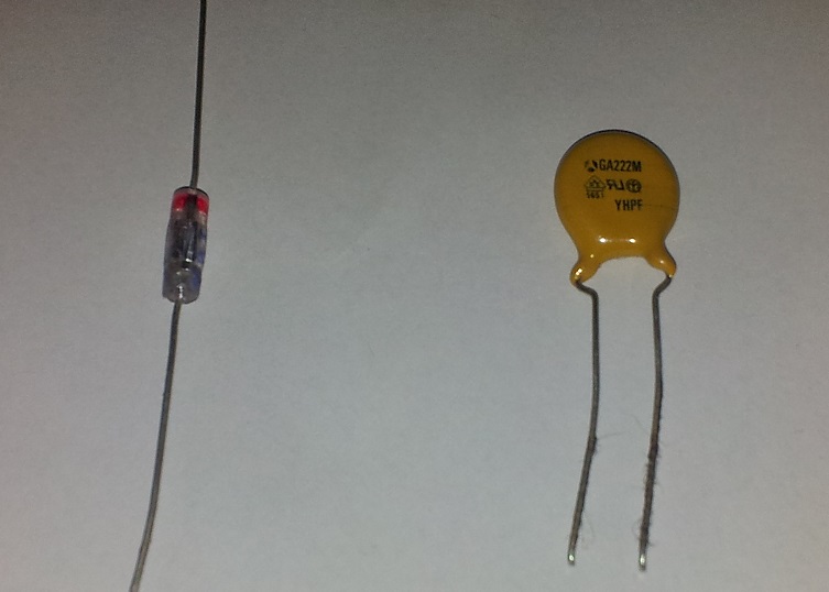

http://www.uploadarchief.net/files/download/c1en2.jpg
Ik gok op twee condensatoren.
Links heeft codering 15 I GSG (de I kan ook een 1 zijn).
Ik krijg de waarde niet gemeten (15pF?).
Rechts heeft waarde 2,2 nF. Lijkt me een hoogspanningstype. Maar ik krijg de exacte specs niet gevonden.
Heeft er iemand meer info over de specs en toepassingsgebied?
Die rechtse zal wel een Y2-condensator zijn, fabrikant Thomson, goedkeuringstekens VDE, UL en ik geloof iets Zwitsers. Staat er niks verder op de andere kant?
[Bericht gewijzigd door maartenbakker op 12 augustus 2014 22:58:42 (20%)
De linker is een polystyrene type, merknaam Styroflex.
Heeft een gering temperatuursverloop en wordt oa. toegepast in afgestemde kringen. De rode marking geeft aan dat de buitenfolie op die kant is aangesloten.
Ik meen te herinneren, dat de Tc zelfs tegengesteld is aan die van keramische en polystyreen condensatoren, zodat je met paralllel- en serieschakeling een Tc van -theoretisch- bijna nul kan creëren.
Die polystyrene zou overigens eerder 150pF moeten zijn met een "15 1" markering. Ik heb alleen geen goede C-meter hier om een indruk te krijgen of dat klopt.
De 'Y2' condensator heeft geen markeringen op de achterzijde...
Nouja, vanwege de markeringen van VDE en UL zou ik wel durven gokken dat het een Y of Y2 is, of eventueel dat hij voor gebruik in EVSA's is die aan keurmerken moeten voldoen. Meestal staan die dingen aan 2 kanten volledig volgeklad met keurmerken en werkspanningen e.d. dus vandaar mijn vraag. GA klinkt als de serie, maar ik heb geen Thomsondocumentatie. YHPF begint al dan niet toevallig met een Y.
Reken ruwweg op 1kVDC of 250VAC werkspanning.
Rechtse is een 2.2nF volgens volgende site: http://www.cnc.info.pl/topics14/czym-zastapic-taki-kondensatorjak-odcz…
en volgens google translate:
22 * 10 ^ 2 pF or 2.2nF.
At 400V enough better to 600V. As you can see - ceramic.
[Bericht gewijzigd door Damic op 13 augustus 2014 00:46:05 (33%)
Die condensatoren waren overigens onderdeel van een partijtje onderdelen dat ik heb gekocht. Ik moet nog even kijken wat ik zelf ga gebruiken en wat weer door kan naar een volgende eigenaar...

Volgens mij is dat een "wat is dit onderdeel" topic van een concurrerend forum. Volgens mij wordt er daar net zo gegokt als hier. Dus ik denk dat de vertaling iets zal moeten zijn als: "2.2nF, ik gok 400V of zelfs nog beter, 600V. En ik denk keramisch".
De topic titel van dat Poolse topic wordt door translate.google vertaald als: "vervang dan de condensator (zoals lezen)". Die persoon zal wel vragen wat hij als beste vervangende condensator kan gebruiken.
Dan heeft hij flutadvies gehad. Als vervanger voor zoiets nooit lager gaan dan 2kV. Als schatting van wat het ding aankan de andere kant op veiligheid inbouwen dus 1kV, dan is 400 à 600V juist wat conservatief.
Ik heb voor die Pool wel een zakje originele vervangers liggen hoor...
Die styroflex was overigens toch gewoon 15pF. Nadat ik er een paar parallel had gezet kon ik ze alsnog determineren. Alleen kan ik de code '15 1' niet verklaren. Want het cijfer 1 of letter I kan ik nergens terugvinden in coderingen.
Da's toch 150pF?

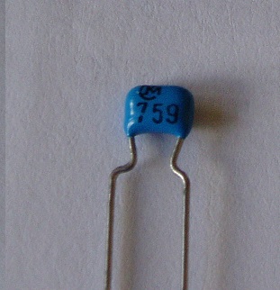

Overigens heb ik hier nu ook condensatoren liggen met opschrift 759 die op circa 7.5pF uitkomen...
http://www.uploadarchief.net/files/download/759.jpg

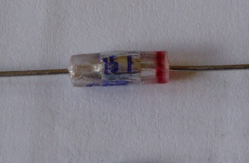

http://www.uploadarchief.net/files/download/15fofp.jpg
Het lijkt nu haast een 'F' of de aanzet van een 'P'.
De 9 wordt wel vaker gebruikt om 0.1 als vermenigvuldiging te koderen, 109pF is per slot van rekening 1mF en dat gaat echt niet in zo'n behuizingkje passen...
Zie ook http://www.tpub.com/neets/book2/3g.htm
Die F is de tolerantie-aanduiding: 1%. Zie ook http://en.wikipedia.org/wiki/Resistor#Industrial_type_designation
Die 'F' lijkt me de meest waarschijnlijke optie... al is die met het blote oog nauwelijks zichtbaar...
De styroflexen die ik hier heb zien er anders uit, die zijn ondoorzichtig door de aluminium folie die er inzit.
Er bestaan glazen condensators met een in glas ingegoten smd condensator. Maar ik kan niet zien wat er bij jou nu inzit. Ik moest eerst aan een diode denken.
Ik heb in mijn bakje vreemde condensators ook een glasachtig ding. Maar die is minder doorzichtig, formaat van een 1n400x diode en ergens rond de 200pF dacht ik.
Je kan condensators idd parallel zetten. Ik doe wel eens het omgekeerde, ik zet er in serie omdat mijn beste C meter maar tot 1uF gaat (maar hij begint wel bij aF ;-)

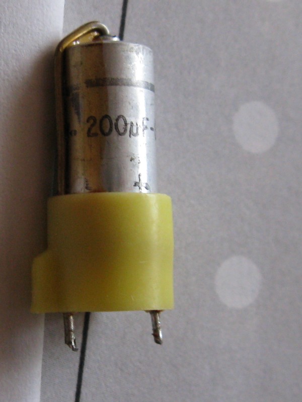

http://www.uploadarchief.net/files/download/c_in_voetje.jpg
Ik weet wat het is en doet, het is een elco. Maar waarom zit 'ie in zo'n plastic voetje?
(Komt uit diezelfde EE2003 maar lijkt eerder ergens uitgesoldeerd.)
