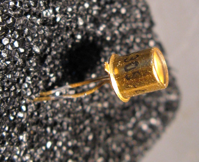

Ik heb hier iets in een TO5 behuizing (foto is van internet, maar mijne is precies herzelfde echter date code 852):
Hij meet door als een normale transistor, net als een BC140. Echter in mijn transistor tester doe hij helemaal niks.
Heeft iemand een datasheet? Is het misschien geen transistor maar een spanning regelaar. Een TL431 met net zo door als een transistor, dan zou de midden pen de Anode zijn en de andere de Cathode en Vref.
Ik vind dat het een 2N3568 is waar Motorolie in een gekke bui een N op heeft gedrukt waar een 2 hoort te staan
Oftewel een NPN-laagvermogenstransistor.
Je hebt toch niet collector en emitter verwisseld bij de meting per ongeluk?
[Bericht gewijzigd door maartenbakker op (27%)]
Een 2N3568 ziet er anders uit:
Het iig geen thyristor, fet of UJT.
Een dubbel diode zou ook nog kunnen, maar die zie je niet zoveel in TO5 volgens mij. Zoeken op internet levert niks op en worden wel aangeboden op ebay incl. foto.
Omdat hij netzo meet als een BC140 dacht ik een NPN transistor die geleid tenminste bij een basis stroom, deze niet.
Oh wacht, daarom heet hij NN3568 waarschijnlijk. De getoonde behuizing was niet ideaal en is maar een paar jaar gebruikt. Een andere eerste letter wordt soms gebruikt om subtiele verschillen zoals een andere behuizing aan te geven (regelmatig voorkomend is PN voor een plastic huisje). Zou dan inderdaad gewoon op een BC140 moeten lijken (als electrisch equivalent wordt de BC639 opgegeven).
Waarom hij op je tester niks doet weet ik dan ook niet, mogelijk probleempje met te korte draadjes en slecht contact?
Of toch gewoon stuk. Misschien even in een schakeling testen.

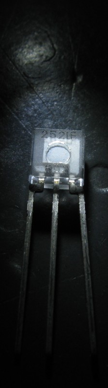

Ik heb wat onbekende dingetjes, vermoedelijk lichtsensor / fototor oid, maar ik zou er graag een datasheet van hebben.
252LF 603 staat op de achterkant. Voorkant zit een lensje met erachter een zwart chipje. Lijkt op IR LED of receicer uit een computermuis (optische rotaryencoder).
Hier staat RS305-462Z008 op, maar tekst is erg vaag. Kan ook BS, 8S of RS zijn aan het begin, of zelfs 38. De laatste 8 kan ook een B zijn.
Zonder datasheet kan ik ze met wat gepruts vast wel als lichtsensor gebruiken, en ik heb er van elk maar 1, dus het is niet kritisch. Meer "leuk voor de puzzelaar".

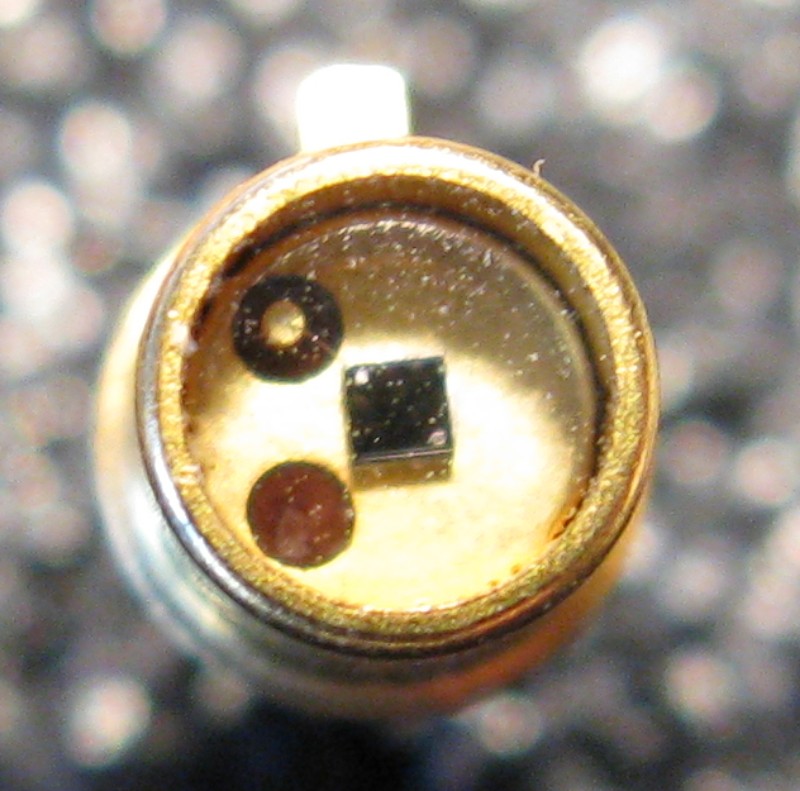

De kunst van het weglaten, de laatste is een Thales IR fotodiode RS305462.
http://nl.rs-online.com/web/p/photodiodes/0305462/

Gaaf! Buisje er voor, en dan mechanisch scannen om een IR afbeelding te maken....

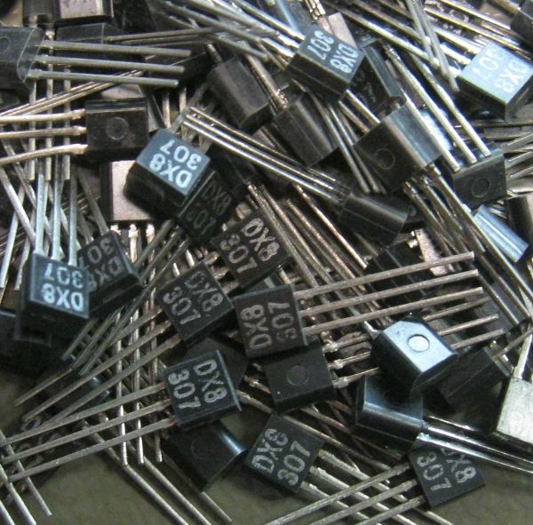

Toen ik vandaag een BC559 nodig had bleek het hele bakje bevolkt te worden door een kudde DX8307. Wat meten wees uit dat het ook een PNP torretje is en dat de pinout gelijk is aan de BC559 maar verdere specs ontbreken en die zou ik toch graag weten. BC559 heeft b.v. een laag ruisgetal.
Ik kan het ding echter niet vinden in mijn databoeken of op de internets. Iemand een idee?
