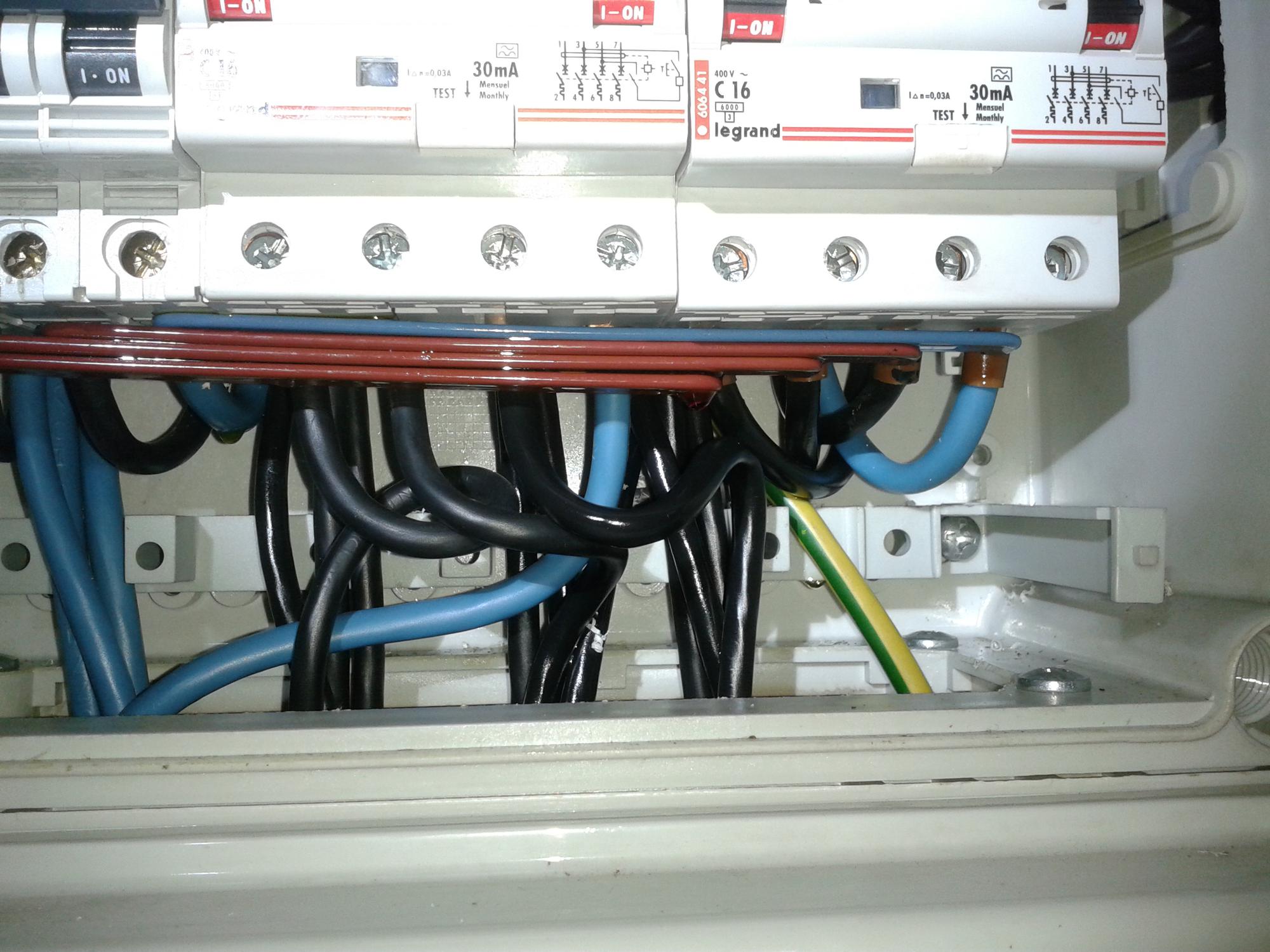

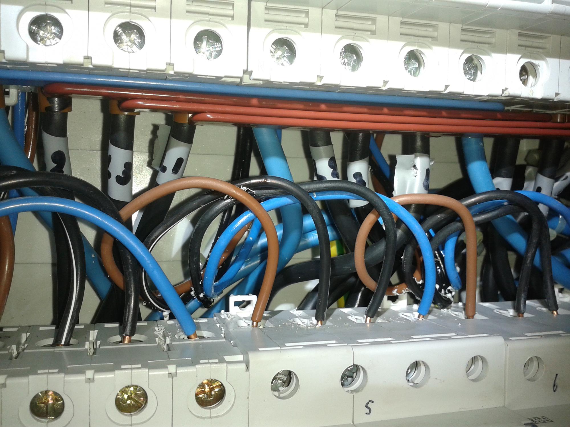

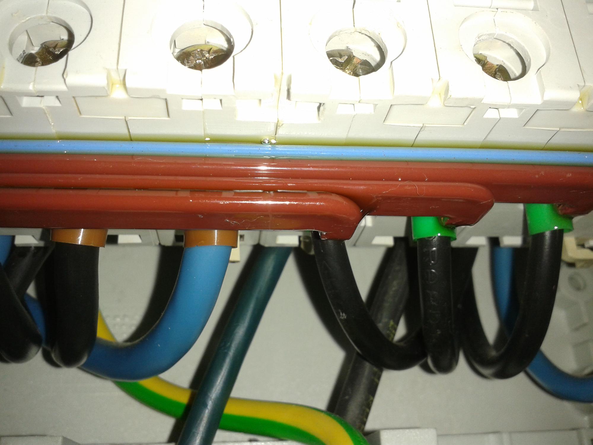

Ik probeerde 2 weken terug een rol deur te bedienen bij mij op het werk doet hij het niet, melding gemaakt, is er iemand komen kijken en ziet dat er een groep eruit ligt, hierbij is het papiertje waarop je dingen kan zetten zoals groep nummer helemaal doorweekt met olie.
Ze hebben de kast opengemaakt en zien dat er heel veel kabels nat zijn van de olie die uit de kabels gelopen komt.
en de kabels liggen gewoon in een kabelgoot en niet in een oliebad oid.
Wat kan dit voor zooi zijn? weekmakers ofzo?
Aan de groene druppel te zien die aan één van de draden hangt, komt het uit de aders zelf. Is meestal een vieze kleverige drab.

nee het komt echt uit de kabel zelf en loopt in/op/over de automaten.
@Dominic:
er zit hier voor zover ik kan zien Donne en Draka kabel, qua jaartal kan het wel kloppen deze gebouwen stammen wel uit die tijd.
maar idd. bij siliconen of rubber ben ik het wel tegen gekomen maar bij YVMK kabel nog niet dus vind het een vreemd verschijnsel.
Volgens de installateur zou het weekmakers kunnen zijn van de wat zwaarder belaste groepen (verhaal kabel word warm en dan heeft de kabel meer te lijden) maar dat lijkt mij zeer onwaarschijnlijk omdat het een aantal kabels betreft van roldeuren die hoogstens 10 sec per 2 weken belast worden
als de installatie uit 1995 is, dan is de kast wel al vervangen. die legrand kracht alamatjes zijn er nog niet zo lang ( en ymvk kabels zijn al 10 jaar bruin zwart, grijs) . olie is niet zo goed geleidend, dus dat valt mee. echter zou de aardlek er weleens uit kunnen flappen, maar de lek zit voornamelijk onder waar de voeding zit. de alamatjes van legrand zijn goed, maar de kracht aardlekjes komen vaker retour met mechanische problemen. ram het ding een keer op de tafel en hij werkt weer voor een tijd, kan ook een reden zijn.
Aan de groene druppel op foto 3 aan de blauwe draad te zien zit er ook koper in opgelost, dus (min of meer) geleiden doet 't ook wel waarschijnlijk.

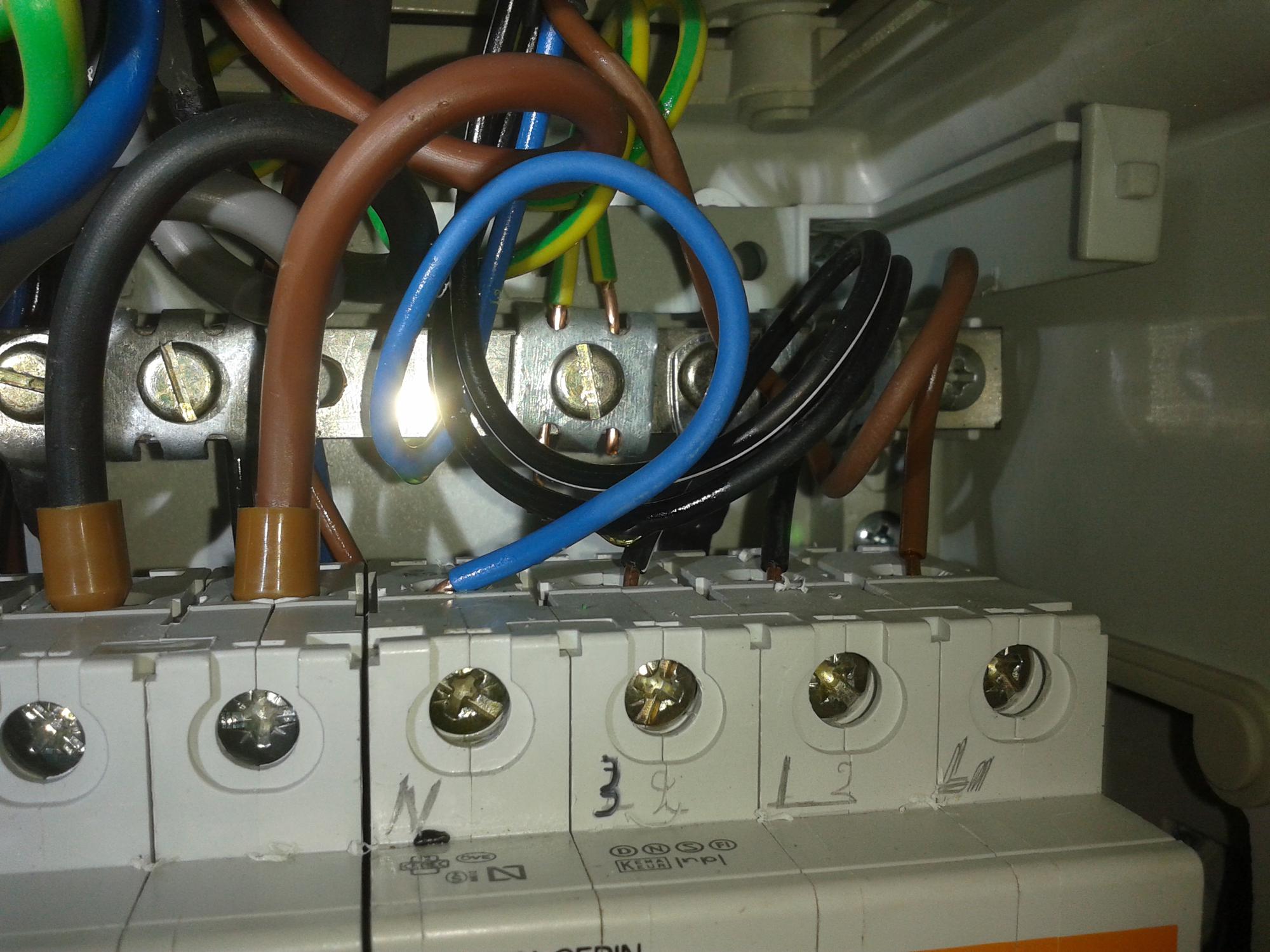

Je plaats eerst de automaten, en dan boor je de gaten erin, dat is niet zo fraai.De spaanders zouden zo maar in een aansluitkooi kunnen komen, en zo zorgen voor een slechte elektrische verbinding.
Dat dus niet meer doen.
En je monteert 2 aarddraden onder 1 schroef. Minder fraai, in B zelf verboden.

nou het is gelukkig ook niet mijn werk wat je hier op de foto's ziet,
maar idd niet zo netjes.

Is een bekend probleem met een aantal merken en typen kabels,
De olie die eruit komt is niet geleidend, maar tast magneetschakelaars ed wel aan waardoor deze slecht contact maken.
