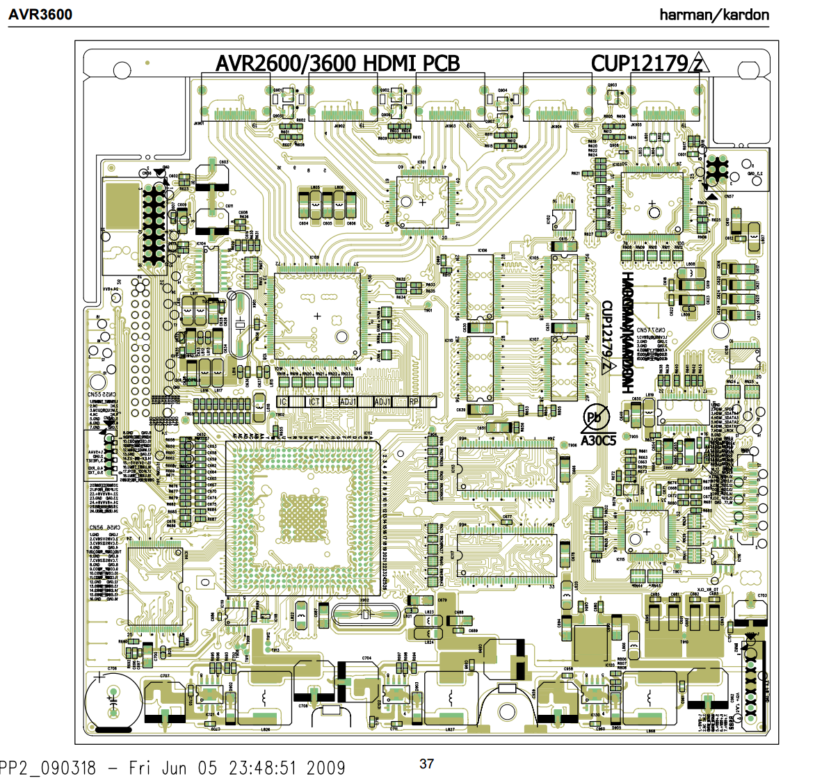

De sluiting zit op het CUP12179 Board (Board met alle HDMI aansluitingen).
Er is sluiting ontstaan TUSSEN 2 elco? waarbij ikzelf het idee heb dat dit niet aan de elco? heeft gelegen, maar dat het schuim afstandhoudertje aan de soldeerzijde de problemen heeft veroorzaakt. (het spul is keihard geworden en ohms meet ik weerstand.
Op de plek waar ik de restanten van het afstandhoudertje verwijderd heb, zit nu een krater in de print. (print zit op zijn kop gemonteerd).

Dat gele wat je ziet, is dat lijm of het koper van de print?
Op de derde foto van links ?
Dat was koper....print is totaal weg gerot/verbrand.
Niet te herstellen helaas.

Verder """lijkt""" de plek met je elco probleem geen hotspot voor koper in het bord? Waarom niet 2/1 nieuwe elco's en draadjes zelf door de print hier en daar wat te schuren?
Als jij dan de dieper gelegen printspoortjes voor mij fixed :-)
Board is total-loss
Ik heb een keer een instructiefilm gezien die over pcb reparatie ging. En daar werd volgens mij ook een inner layer reparatie gedaan.
Als een innerlayer onderbroken is kun je hem soms buitenom tussen wat vias overbruggen.
Je kan soms ook de buitenlaag wegfrezen en het zo laag voor laag weer opbouwen. Erg veel werk en je moet 2 rechterhanden hebben (en een teveel aan tijd :-) 0.

Denon en Onkyo hebben in de Service Manual altijd een printspoor staan HK vast ook wel. Kan je inschaten hoe complex het is.
Heb zojuist even de manual bekeken en als het alleen die hoek is, danlijkt het niet zo'n probleem op de Service Manual.
Kan niet goed beoordelen hoeveel layers het bord heeft. Aangezien ze alleen de voorkant afbeelden....2 (signaal en ground?, top en bottom)

De service manual van mijn AMP heb ik in bezit.
Als het zo eenvoudig zou zijn, was ik niet op zoek naar een vervangende print.
Er is iets meer gefrituurd dan alleen de print.
