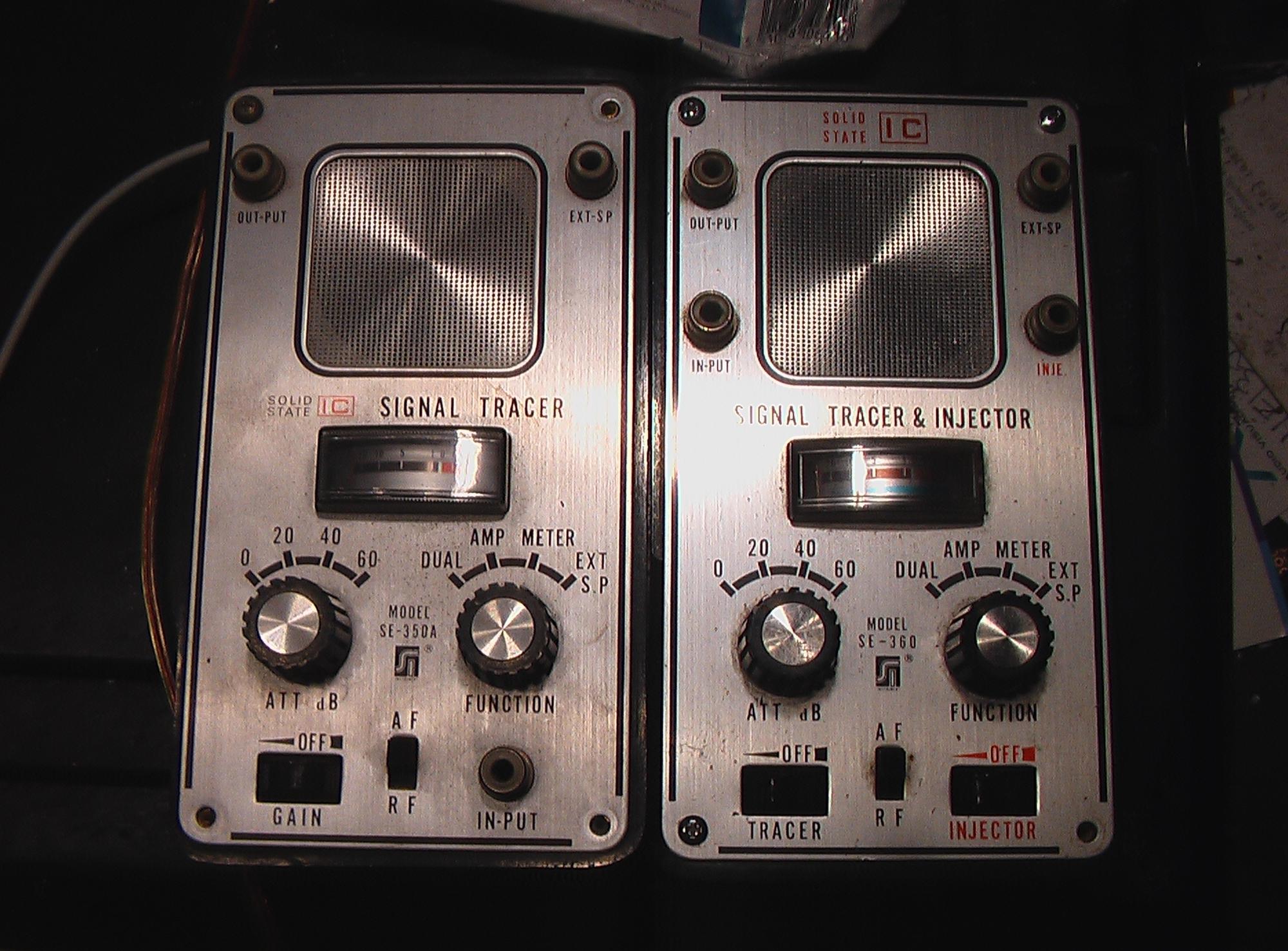

Mijn idee was ook eind jaren '70, begin jaren '80.
Styling en ontwerp...
Zo zagen Sansei toestelletjes eruit van eind jaren 60 tot +- 1976.
Je doosjes zijn dus zeker "jonger"
