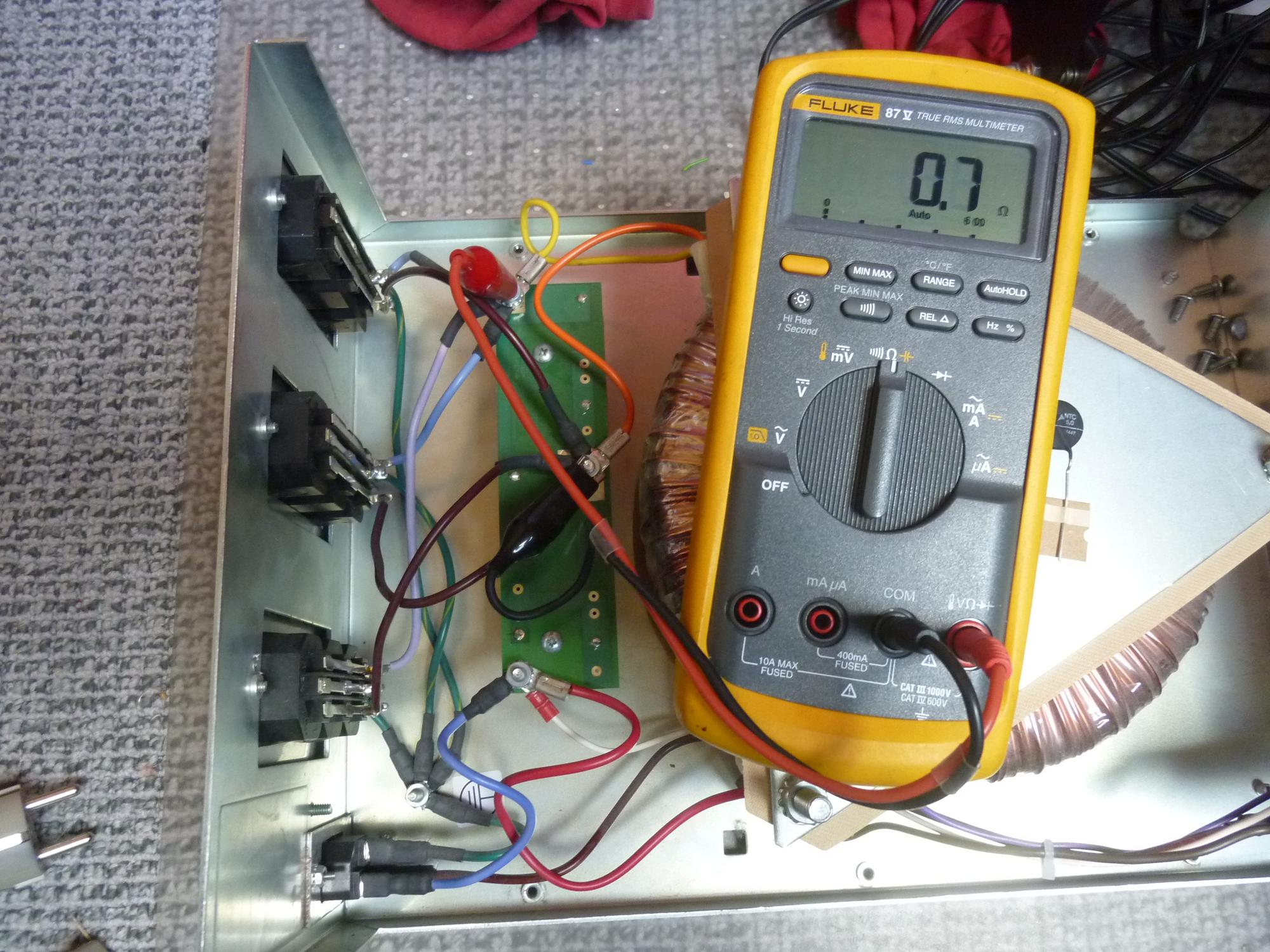

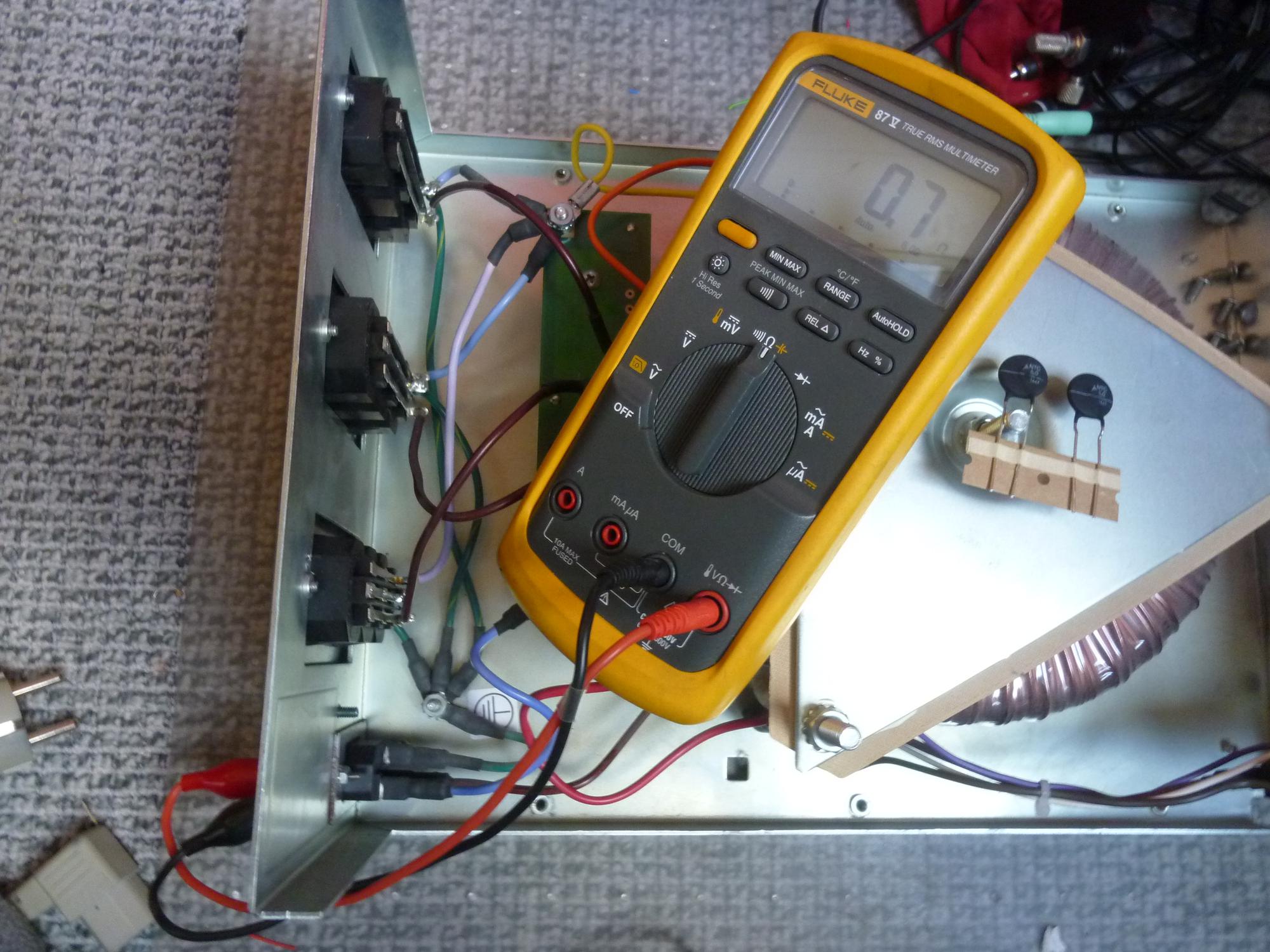

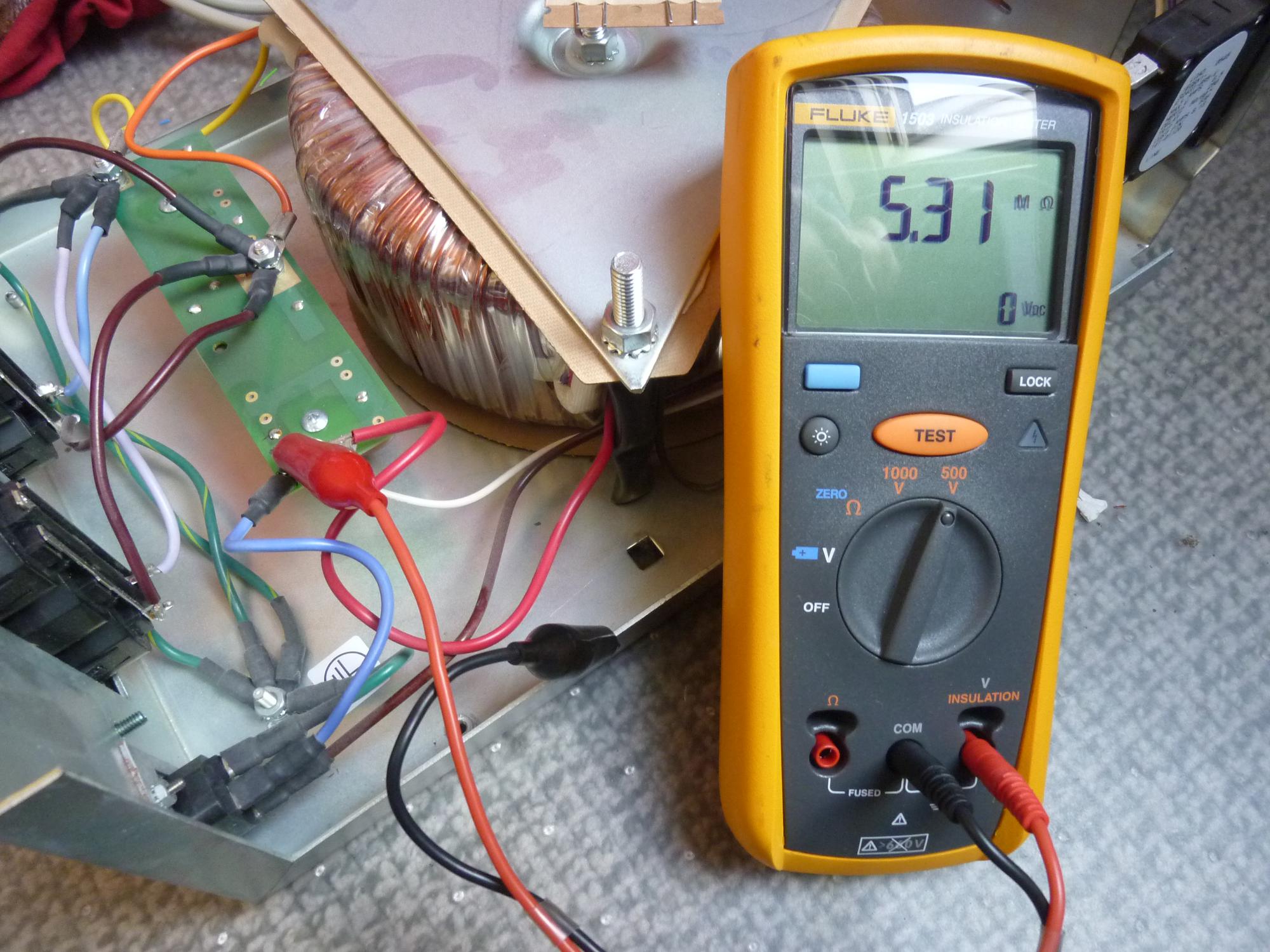

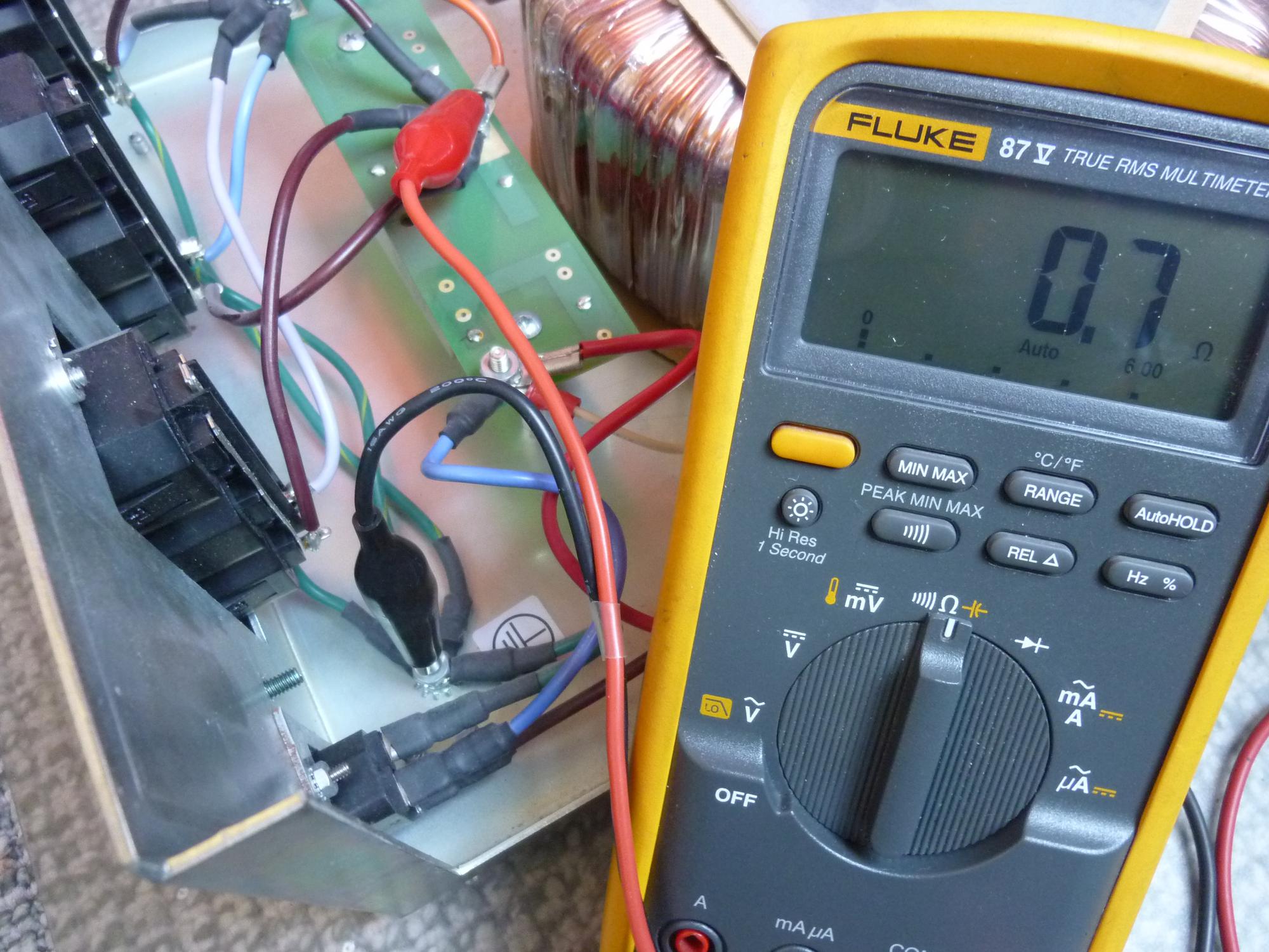

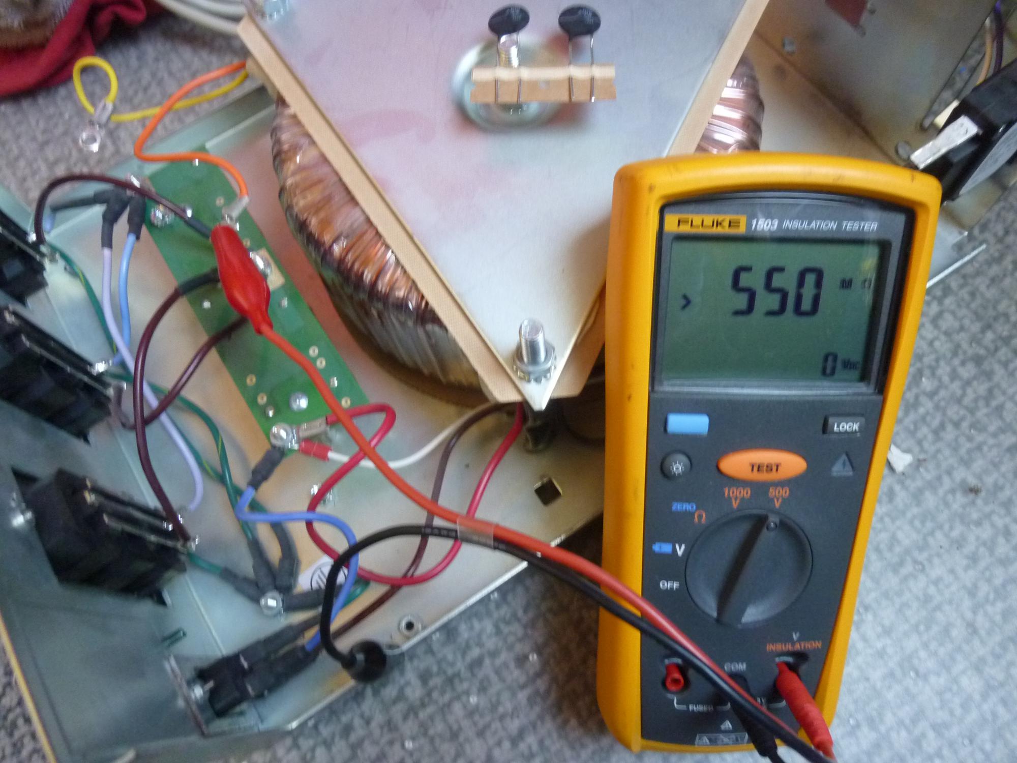

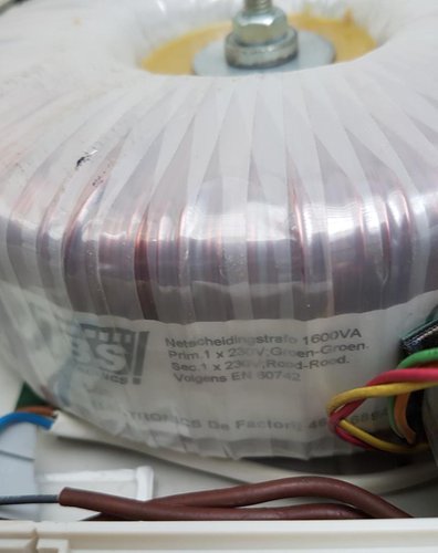

Er begint mij nu iets duidelijker te worden. Deze powervar ABC1500-22INT is ook leverbaar in een medische uitvoering. Vermeld staat dat daar geen secundaire aardconnectie in zit.
Voor gebruik als scheidingstrafo lijkt het verwijderen van de aardaansluiting de oplossing.
Nee ik ga hem niet 24/7 aanzetten hoor. Schakel hem alleen in als het nodig is.

evdweele

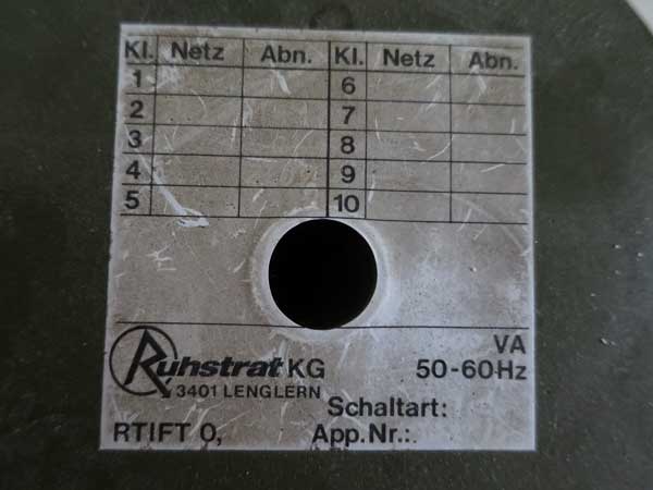

Mijn ringkernscheidingstrafo heeft primair een ohmse weerstand van 3.36Ω en secundair 3.81Ω.
Buiten de naam van de fabrikant, Ruhstrat KG, staat er geen verdere informatie meer op. Die is er in de afgelopen 40 jaar vanafgesleten.

edit: @ hierboven, een ringkern van 1976? de oudste die ik ken zijn uit de 80's. veel eerder waren ze er nog niet..

Op 2 september 2016 23:06:46 schreef Evarist:
De secundaire mag niet aan aarde liggen. Daarmee is er geen scheding meer. Losmaken dus.
Er is nog steeds een scheiding van het net hoor als er secundair een poot aan aarde ligt!
Het wordt alleen wel minder veilig bij aanraking van de andere secundaire poot. Ook omdat een aardlek beveiliging (primair) niet meer werkt.

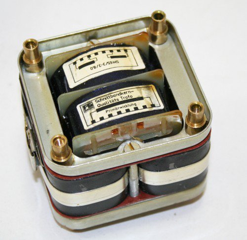

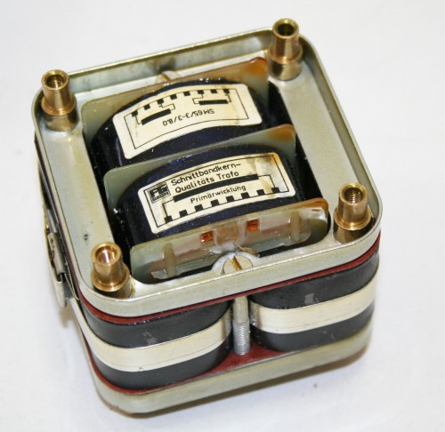

Die van mij is ook zo'n 40 jaar oud (nieuw gekocht) maar ringkernen had je nog niet in die tijd. Trafoblik, C kernen, schnittbandkern ect was er wel. Willekeurige Schnittbandkern type, van het net gevist
