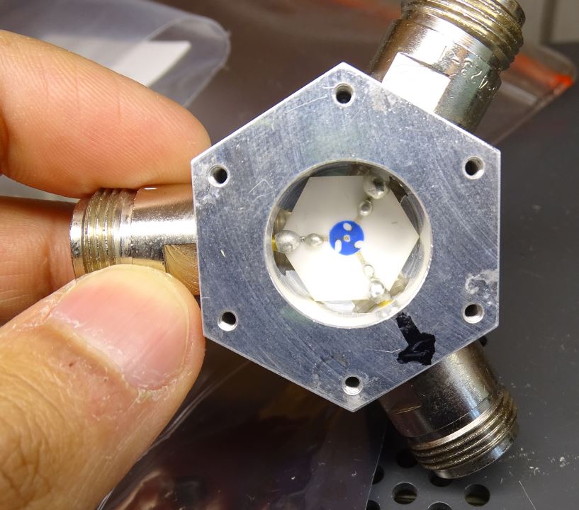

De weerstand verdeler Zo/3 dus 16.6667Ω per weerstand is de enige manier om een breedbandig verdeler te realiseren.
Waarom is de 16,7Ω hier beter dan de 50Ω power divider?
Je zou denken dat, in een 50Ω wereld 2x 50Ω meer isolatie geeft tussen de uitgangen dan 2x 16,7Ω. Wat er hier richting bron (generator) gebeurt lijkt minder interessant (en wordt, omdat de analyser A/R kijkt er toch uit gerekend)
Dat die 50Ω splitter niet 50Ω uit is, is hier niet erg, daar kan met de verzwakker rekening mee gehouden worden.

33Ω // 33Ω = 16,5Ω en dat is bijna 16,7Ω
(standaard waarde, 2x vermogen en betere eigenschappen)

Voortschrijdend inzicht inzake het splitter met verzwakkers idee....
Het knaagde dat ik in de HP schema's van hun transmission / reflection test sets steeds een power divider van 2x 50Ω weerstanden zag staan.
Lezend in de manuals van de door HP aanbevolen randapparatuur voor de 4395A vond ik een verhelderende uitleg in het 11667A 50R Power Splitter - User & Service manual. De interessante passage:
"Power splitters used for wide-frequency coverage are usually of the resistive type. The generalized form of a power splitter is shown in Figure 2:
For simple power-dividing, a resistance value of 16 2/3Ω in each arm will give an output impedance of 50Ω on any port, provided that all other ports are terminated in the characteristic impedance of 50Ω.
A network analyzer measurement system, as shown in Figure 3, uses the recommended two-resistor type power splitter. Here R2 = R3 = 50Ω, and R1 = 0Ω. The two-resistor power splitter, such as model 11667A, provides a better output SWR when used in leveling or in ratio measurement applications.
When a power splitter is used in a network analyzer system, the node at the fork of the power splitter is kept at a fixed voltage by the AGC action of the network analyzer’s reference channel. Since this action forces the node to be held at a constant voltage, a virtual ground is present.
If a three-resistor power splitter, as shown in Figure 4, is used in leveling or ratio measurement applications, each port will have an output impedance of 16 2/3Ω to ground.
This would be a 3:1 mismatch which could cause significant measurement errors.
However, the 11667A power splitter uses two 50Ω resistors, as shown in Figure 5.
The network analyzer creates a virtual ground at the fork, enabling the resistance in each output arm of the power splitter to be a matched 50 ohms.
Dit werpt een nieuw licht op de oorzaak van de afwijkingen die ik zag bij de meting aan dat 10MHz trafootje!
Mogelijk hebben we hier de echte oorzaak, en is de "extra verwzakker oplossing" een lapmiddel...
Helemaal begrijpen doe ik het nog niet. Met name "the AGC action of the network analyzer’s reference channel" kan ik niet goed plaatsen. Voor zover ik weet is er geen ACG, en geen terugkoppeling...
Ik kan het wel beredeneren als ik kijk naar de momentele spanningen. Stel de ingang is "+1". Dan is de uitgang "+1/2".
Bij de 2x50Ω divider staat op het knooppunt ook "+1". Maar bij de 16,7Ω Y-divider slechts "+2/3" Dus is de spanningsval over de uitgangsweerstand, slechts "+1/6" in plaats van "+1/2", en is de momentele impedantie dus ook maar 1/3e...
Ben benieuwd of anderen meer inzicht kunnen geven....

Hi Gertjan,
Bij de HP11667A gaan ze er vanuit dat de uitgangs impedantie "0" Ohm is.
Zeg maar een opamp uitgang waar je dan 2x een 75 Ohm weerstand aan knoopt voor twee BNC connectoren, b.v. een vidoe distributie versterker.
Bij de HP meetset wordt op de uitgang gekeken of het signaal overheen komt met de ingestelde waarde en dan bijgeregeld als nodig.
Door deze ALC wordt je uitgangsweerstand "0" Ohm.
Bij impadantie veranderingen aan de onderste aftakking van de HP11667A blijft de bovenste gewoon mooi 50 Ohm.
Want de meer of minder stroom die aande onderste aftakking moet worden geleverd wordt door de ALC functie weg geregeld, dus virtueel "0" Ohm gehouden.

De generator van de 4395A is gewoon 50Ω uit. Eenvoudig te checken door wel/niet af te sluiten: stort gewoon 6dB in.
Als de generator al een ALC heeft, dan regelt die vòòr de 50Ω uitgangsweerstand.

Dank voor het wijzen op de Apendix A van High Frequency Swept Measurements van an 183. Andere uitleg, zelfde conclusie, voor mij beter begrijpelijk.
Conclusie: "Thus, The three resistor power splitter should never be used in leveling or ratio applications"

De verdeler die ik hier wil maken is niet universeel, maar speciaal bedoeld om optimaal met de 4395A frequentie en fase curven te meten. In HP termen een ratio application dus.
Daarom wil ik meegaan met HP, en hier kiezen voor de 2x 50Ω splitter. (Tenzij je me anderszins kunt overtuigen
Richtlijn voor de specs is de versie van Mini-Circuits, de ZFRSC-42+
Als we een stap verder gaan, en toch meer scheiding wensen, is daar al een versie voor bedacht. Mini-Circuits verkoopt hem als ZFRSC-123+. Microwaves101 noemt het de Owen splitter
Volgens Microwaves101: This particular resistive splitter design provides 10 dB power loss from the input to both outputs, maintains 50 ohms match on all ports, AND provides 19 dB of isolation between each of the splitter outputs.
This splitter design may be useful for wideband applications (dc to 18 GHz!) where attenuation is not an issue and where a little isolation is useful.
Dat is precies wat we willen!

Zo is het verschil tussen die Y en 2x50R splitter nu helemaal duidelijk. Eigenlijk is het simpel...
Nog even het plaatje van een splitter:
De denkfout zat er in dat je er van uitgaat dat alle poorten keurig 50Ω afgesloten worden.
Maar aan poort 3 hangt het testobject, en die kan van alles zijn.... Denk dat poort 3 kortgesloten wordt, dan zakt het knooppunt ook, en daarmee ook de referentie, die aan poort 2 hangt.
Als R1 0Ω is, dan valt daar geen spanning over, en stort het knooppunt dus minder in, en blijft de referentie beter op niveau
. Kortsluiten is natuurlijk extreem, maar hetzelfde gebeurt natuurlijk ook met reflecties,als de DUT geen mooie afsluiting is.
Teruglezend is dat ook precies wat HP me probeerde te vertellen. Op 2 manieren nog wel...

Om je te inspireren wil ik je de bouwvorm van één van de dividers die hier ligt laten zien, de JWF 50PD-133: http://www.jfwindustries.com/documents/50PD-133_specsheet.pdf.
Wat je ziet is een klein printje in de aluminium behuizing. Het materiaal lijkt me geen FR4 materiaal maar één of ander RF materiaal. Wat de blauwe opdruk is, weet ik niet zo goed.
Wat duidelijk te zien is, is dat de connectoren heel kort zijn waardoor de behuizing heel kort op de print zit, dit is dus voor het massa pad, als ik Henk goed begrijp.
Omdat de print strak tegen de bodem aan zit, vermoed ik dat de behuizing meteen als 'ground plane' voor de sporen op de pcb dient om ze 50 Ohm te maken.
Dan de bouwvolgorde: eerst printje erin, dan connectors, dan solderen en dan afdekken.

miedema
Ha Giovanni,
Wow, die splitter ziet er sjiek uit!
Voordeel van die gefreesde behuizing is inderdaad dat de kast meteen het massavlak is. En inderdaad steekt de middenpin maar net uit het massavlak.
Dat zie je bij HP ook, de print zit op de bodem geschroefd, daarna de connectoren er in en gesoldeerd. Ik denk dat Henk ook zo z'n schakelingen opbouwt.
Dat speelt vooral ook met N connectoren, behalve de middenpin niks om aan te solderen. Met SMA heb je types waar je ook de groundplane van je print aan kunt solderen, en die zo aan de behuizing koppelen.
