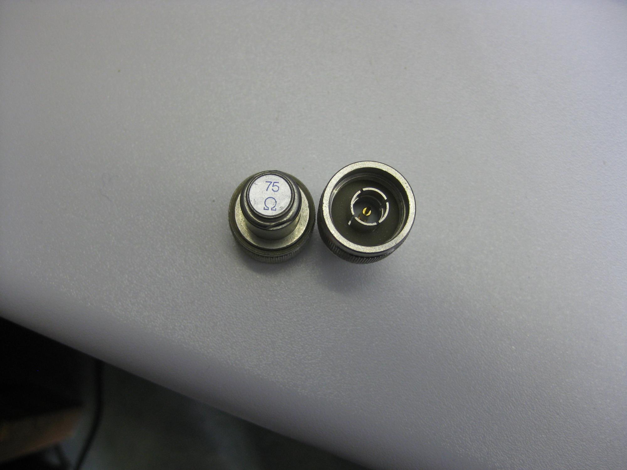

deze is van ome Flip. Hoop dat de foto scherp genoeg is voor Maarten.
Helaas alleen in 50 Ohm gevonden.
Wel in 75 Ohm techniek.
N.

Volgende stap is natuurlijk die N 75Ω Cal kit aanpassen naar de correcte parameters. Maar helaas is dat bij Agilent een vèèl ingewikkelder verhaal dan bij de VNWA... Dat wordt een volgend project...
Natuurlijk is er ook een calibratie mogelijkheid met "ideale cal standaards". Maar daarmee bleken m'n resultaten onbetrouwbaar. En gek genoeg ook afhankelijk van welke Cal kit ingesteld stond.. (terwijl die parameters dus niet gebruikt zouden moeten worden??)

Overigens heb ik wel een 75Ω N Cal kit (zat bij m'n 75Ω bruggen). Maar daar heb ik niks aan, want dan calibreer ik m'n meetadapter niet mee....
Dan ben ik beter af met simpel een draadje, een 75Ω weerstand en gewoon niks tussen m'n meetklemmen. (voor respectievelijk short, load en open)
Ik kan inderdaad op m'n analyser zelf de parameters van de cal. standaarden aanpassen. (geen wachtwoord nodig). Maar de notatie van HP is complex, en voor mij nog diffuus, dus dat vraagt nog nadere studie :-)
