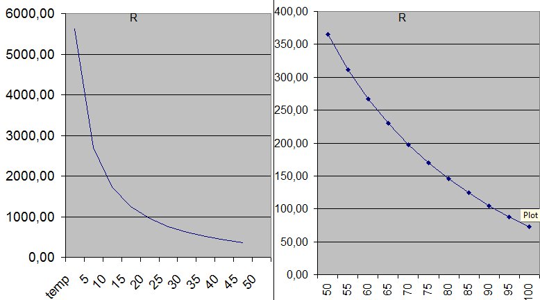

ik heb destijds een ruwe berekening gemaakt waarbij de getallen 'ongeveer' overeenkomen. tussen 70 en 95°C heb ik een aardig correcte meting, maar mijn auto geeft nu dat het 5°C is terwijl het -2°C is. dat moet dus beter.
in de auto zit de sensor al in circuit. er is een 10V stabiele regelaar, die voedt een bimetaal tempmeter om dan via de NTC weerstand naar massa te gaan.
hoe lager de NTC, hoe meer stroom er loopt en hoe hoger de naald uitwijkt.
ik heb met metingen kunnen bepalen dat die tempmeter zich gedraagt als een weerstand van 57,7ohm.
wat heb ik vroeger bereikt:
ik meet de spanning over de NTC sensor (varierend van 9,9V (NTC weerstand 3k bij 0°C) tot 6,59V (NTC weerstand van 112 ohm bij 90°C).
ik heb toen die grafiek met die berekening uitgezet in een aantal spanningen die overeenkomen met weerstand, en heb die grafiek dan proberen omzetten naar een aantal geweten temperatuurmetingen.

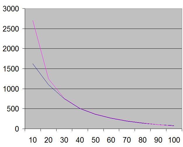

ik heb toen die hyperbool proberen evenaren met volgende berekening=
temperatuur = 1 / (Rntc + 220) * 29250.
dit was dan mijn namaak
http://www.fordcapri.be/off/pics/curveNTC.jpg
als ik die dan vergelijk met origineel (blauw is de NTC curve, roze is wat mijn formule er van maakt). ik zit er dicht bij, alleen onder de 30°C loopt het grandioos fout.
http://www.fordcapri.be/off/pics/tempcurve.jpg
nu wil ik dat dus een stuk beter maken en dan ook zo dat de grafiek verder kan lager dan 0°C.
hoe bepaal je de formule die zo een hyperbool beschrijft? of andere tips hoe ik van de weerstand naar een temperatuur geraak

op deze grafiek zit ik vanaf 40-100°C PAL erop, maar nu bij het vriesweer zegt mijn auto dat het 5-10°C is, net door de grove afwijking in de linkerkant. (1600ohm is volgens de sensor dus 10°C op de blauwe lijn, mijn arduino berekent de roze lijn en zegt dat het 20°C is)
ik probeer nu en formule te vinden voor die grafiek. ik kom aardig in de buurt
http://www.fordcapri.be/off/pics/eo/grafieken/
die H1-H2-H3... waarde in de formule is die 10-20-30°C op de Xas (excel sheet).
ik gebruik een formule zoals
x / (R + y) + z.
die z waarde schuift de grafiek evenwijdig omhoog en omlaag.
die x waarde bepaald hoe plat of hoe recht de grafiek staat (roteren curve)
de y waarde bepaald waar ergens je in de hyperbool zit (die heeft een knikpunt die dan altijd vlakker wordt)

ik heb wat verder geknutseld en hier een samenvatting gemaakt met de formule die ik gebruik en wat elke waarde van impact heeft
http://www.fordcapri.be/off/pics/eo/grafieken/overzicht2.jpg
die steinhart -hart vergelijking en alles wat er volgde daarop was echt chinees voor mij. dat wordt te ingewikkeld om nog te begrijpen, laat staan dat ik dat in programmeertaal kan gieten

ik heb de weerstand gemeten en die zat op 2803 ohm deze morgen, iets kouder dan -2°C dus. wat gebeurt er nu:
de spanningsregelaar van 10V stuurt een stroompje door 2803 ohm + 57,7ohm. daar komt dus een spanning uit van 9,9V.
als ik daaruit de weerstand bereken:
R = ( (57,7 * 9,9) / (10V - 9,9) = 5712ohm ipv 2800ohm.
ik zit veel te dicht tegen de voedingsspanning aan (door het grote verschil in weerstanden) de arduino meet te onnauwkeuring daar en met de berekeningsafrondingen krijg ik enorme verschillen.
als ik bv met 9,89V zou rekenen dan is mijn weerstand al 600 ohm kleiner.
ik heb dan maar deze formule in mijn oude code gegoten en kreeg instant 3°C op het display (de auto was wel al eens gestart, ik ga vanavond in de koud nog eens checken wat die meet). probleem is ook dat die spanningsregelaar van 10V bij stilstaande motor ook geen 10V output meer geeft waardoor ik nog meer fouten krijg (die geeft bv maar 9,3V af omdat de voedingsspanning in de auto maar 11,5V meer is en dat komt overeen met 30°C)
http://www.fordcapri.be/off/pics/eo/grafieken/Image16.jpg
