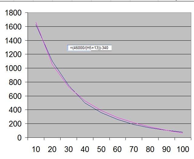

het is het digitale dashboard van mijn golf. die gebruik ik voornamelijk om de brandstof tot op de liter nauwkeurig te meten (werkt tamelijk goed, enkel wat afwijking door het vriesweer. ipv 48-0liter kan ik nu van 50liter tot -2liter rijden.
ik gebruik de originele temperatuursensor die in het motorblok zit, deze wordt aangestuurd door een stroom vanuit het dashboard. ik weet dat de teller zicht gedraagt als een 57,7ohm weerstand.uit de meetspanning kan ik dus de sensorweerstand halen, maar dat is dus die hyperbool. ofwel gooi ik 100waarden in een tabel (0-100°C) maar dan krijg ik problemen bij vriesweer, ofwel moet ik een 'formule uitdokteren' die de hyberbool evenaart waardoor ik ook buiten die grafiek tamelijk correct kan meten.
Op 6 januari 2017 21:46:21 schreef Bert_Camper:
Zet er eens 3,9kOhm aan parallel, dan kom je al dichter bij de waarde die je wil bereiken. Als het verschil nog te groot is, wat experimenteren met de waarde.
sensor zit in de auto, kabelboom van de auto regelt alles. ik krijg een meetspanning van 6-9,9V, bereken daaruit de NTC weerstand en loop dan vast.

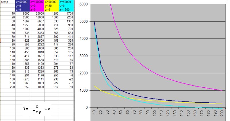

https://static.circuitsonline.net/camo/34de48b682bb2b1ab31e4ee0f50cbb826fd6d461/687474703a2f2f6663617072692e686f6d656c696e75782e636f6d2f6f66662f706963732f74656d7063757276652e6a7067
op deze grafiek zit ik vanaf 40-100°C PAL erop, maar nu bij het vriesweer zegt mijn auto dat het 5-10°C is, net door de grove afwijking in de linkerkant. (1600ohm is volgens de sensor dus 10°C op de blauwe lijn, mijn arduino berekent de roze lijn en zegt dat het 20°C is)
ik probeer nu en formule te vinden voor die grafiek. ik kom aardig in de buurt
http://www.fordcapri.be/off/pics/eo/grafieken/
die H1-H2-H3... waarde in de formule is die 10-20-30°C op de Xas (excel sheet).
ik gebruik een formule zoals
x / (R + y) + z.
die z waarde schuift de grafiek evenwijdig omhoog en omlaag.
die x waarde bepaald hoe plat of hoe recht de grafiek staat (roteren curve)
de y waarde bepaald waar ergens je in de hyperbool zit (die heeft een knikpunt die dan altijd vlakker wordt)

ik heb wat verder geknutseld en hier een samenvatting gemaakt met de formule die ik gebruik en wat elke waarde van impact heeft
http://www.fordcapri.be/off/pics/eo/grafieken/overzicht2.jpg
die steinhart -hart vergelijking en alles wat er volgde daarop was echt chinees voor mij. dat wordt te ingewikkeld om nog te begrijpen, laat staan dat ik dat in programmeertaal kan gieten

ik heb die beta factor methode gebruikt en kwam aardig in de buurt.
die coeffient op 3400 en als 'fabriekspunt' had ik 30°C genomen bij 730ohm (de enige waarde van fabriek die ik heb is die 112ohm bij 90°C maar krijg enorm afwijking als ik die gebruik)
°C   -   ohmse R   -   berekende °C met arduino
-2          2700             -1,4
10         1600             10,5
20         1100             19,7
40          500              40,98
70          200              70,03
90          112               91,4
100         95                98
ik was al dik tevreden met de resultaten, alles in de arduino gepompt, direct de auto een update gegeven, ik zet contact aan en ik krijg -17°C op het dashboard ipv -2°C (met de vorige berekening had ik +6°C).
heb ik een heleboel moeite gedaan om het exact te berekenen, en krijg ik nog slechter resultaat door de opbouw van de auto.
ik heb de weerstand gemeten en die zat op 2803 ohm deze morgen, iets kouder dan -2°C dus. wat gebeurt er nu:
de spanningsregelaar van 10V stuurt een stroompje door 2803 ohm + 57,7ohm. daar komt dus een spanning uit van 9,9V.
als ik daaruit de weerstand bereken:
R = ( (57,7 * 9,9) / (10V - 9,9) = 5712ohm ipv 2800ohm.
ik zit veel te dicht tegen de voedingsspanning aan (door het grote verschil in weerstanden) de arduino meet te onnauwkeuring daar en met de berekeningsafrondingen krijg ik enorme verschillen.
als ik bv met 9,89V zou rekenen dan is mijn weerstand al 600 ohm kleiner.
ik heb dan maar deze formule in mijn oude code gegoten en kreeg instant 3°C op het display (de auto was wel al eens gestart, ik ga vanavond in de koud nog eens checken wat die meet). probleem is ook dat die spanningsregelaar van 10V bij stilstaande motor ook geen 10V output meer geeft waardoor ik nog meer fouten krijg (die geeft bv maar 9,3V af omdat de voedingsspanning in de auto maar 11,5V meer is en dat komt overeen met 30°C)
http://www.fordcapri.be/off/pics/eo/grafieken/Image16.jpg

met die benaderde formule vind ik het aardig goed werken. ik krijg tenminste al geen +6°C op het dashboard als het aan het vriezen is.
het zou volgens buienradar -1°C zijn buiten, en heb net ff de auto gestart. op het dashboard kwam er -1°C met 13,2V accuspanning, en deze sprong naar -2°C bij 13,7V accu spanning. die zit dus kantje boordje op -1,5°C met zijn meting.
ik vind het goed genoeg zo, heb weeral veel bijgeleerd over die 'curve'. het blijft ingewikkelde materie.

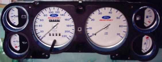

ik krijg namelijk de vraag of mijn ontwerp ook te koop komt, er zijn nogal wat oldtimerliefhebbers die ook wat meer info willen over hun auto. waaronder een exactere temperatuur/brandstofniveau en accuspanningsmeting.
ik ben van het bovenste naar het onderste gegaan door de jaren heen

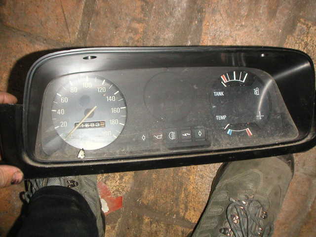

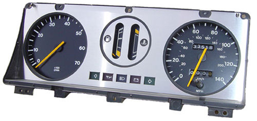

ivm dat display inbouwen: vele mensen willen een auto origineel houden en gaan de tellerunit niet verknippen. die gaan zo een display inbouwen in één van de ventilatieroosters en met een schakelaar aan/uit schakelen.
http://www.roushperformance.com/i/parts/421235-2_385x270.jpg
en nog mooier als je er een klein lcd inpropt die je kan uitschakelen. dan blijft de look origineel buiten dat ene latje die dicht zit (of je stopt het lcd achter je originele latjes)
http://thumbs4.picclick.com/d/l400/pict/262616879375_/Volkswagen-Golf-Scirocco-P3-Vent-Multi-Gauge.jpg
ik daarentegen.... ik zorg dat ik een reservetellerunit heb en dan gaat de eerste eraan.
http://www.fordcapri.be/fcapri/escort3/640/PICT3521.jpg
http://www.fordcapri.be/fcapri/escort3/640/PICT3533.jpg
hier zit een canbus aangestuurde toerenteller van een ford fiesta 1.4 uit 1998 in een tellerunit van een escort mk2 1.3 uit 1978
kostprijs: 10€ ofzo op de sloop.
of je spendeerd een fortuin aan een echt RS dashboard
http://www.fordcapri.be/fcapri/escort3/rsdash.jpg
(in england vind je wel eentje rond de 300-400€, maar daar zitten kmteller en toerenteller verkeerd om en heb je een mijlenteller)

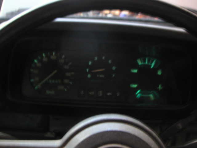

dat is de volgende die bij mij een display krijgt. als ik het uitschakel is het dash origineel. zet ik het aan wil ik daar een grafische toerenteller in (achtergrond zwart, cijfers wit en naaldje geel), en dan met een drukknop een digitaal menu met alle gegevens die ik wil
Arduino is een raar ding, dus ik zou zeggen probeer het zelf eens uit. Dat is wat ik heb gedaan en de versie met floats is echt kleiner dan de versie met LUT. Dus met die FP lib zit het wel goed.
Printen van een float kun je wel beter zelf doen, want daar heeft ie anders bijna 1,5 k voor nodig.
Afrondingsfouten bij FP zijn er altijd, helaas.
Je kunt uiteraard zelf voor een NTC de beta en coëfficient berekenen met twee metingen. B = ln(r1)-ln(r2)/ (1/t1)-(1/t2) met t in Kelvin.
coëfficient = r1 / exp(B/t1). Liefst t1 en t2 een flink eind uit elkaar.
Maar datasheets zijn leuk en specs zijn prachtig maar gewone NTC's zoals in thuisthermometers en auto's zijn niet zo netjes als het grafiekje doet vermoeden. Veroudering en zelfopwarming zitten ook in de weg.
Dus met een aantal meetpunten en een berekende benadering zit je echt niet zo verkeerd.

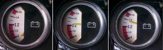

zoals bv mijn capri: die heeft een 'accu'meter aan boord, alleen staat die ALTIJD in het midden, ook zonder accu. is eigenlijk een soort van amperemeter die voor geen meter werkt.
(links boven)
http://www.fordcapri.be/fcapri/converts/teller1.jpg
weg ermee en een echte voltmeter erin van een porche 924
http://www.fordcapri.be/fcapri/converts/voltmeter.jpg

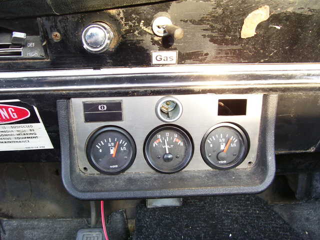

mijn dodge uit 1977 kreeg dan de overige stukken uit die porsche
2 analoge brandstofmeters als gasmeters (stukken beter dan die 4ledjes) en een echte voltmeter ipv zijn uitgefikte amperemeter (hier vond de fabrikant dat je alle stroom zonder problemen door een kleine connector kan sturen door het schutbord. met als gevolg dat de connector uitfikt en de hele auto stroomloos valt. ja ook autofabrikanten maken wel eens fouten)
http://www.fordcapri.be/fcapri/dodge/dashboard/640/102_1274.jpg
deze auto heeft het bij mij tot zijn 38jaar geschopt en hierbij +320 000km op gas gelopen
