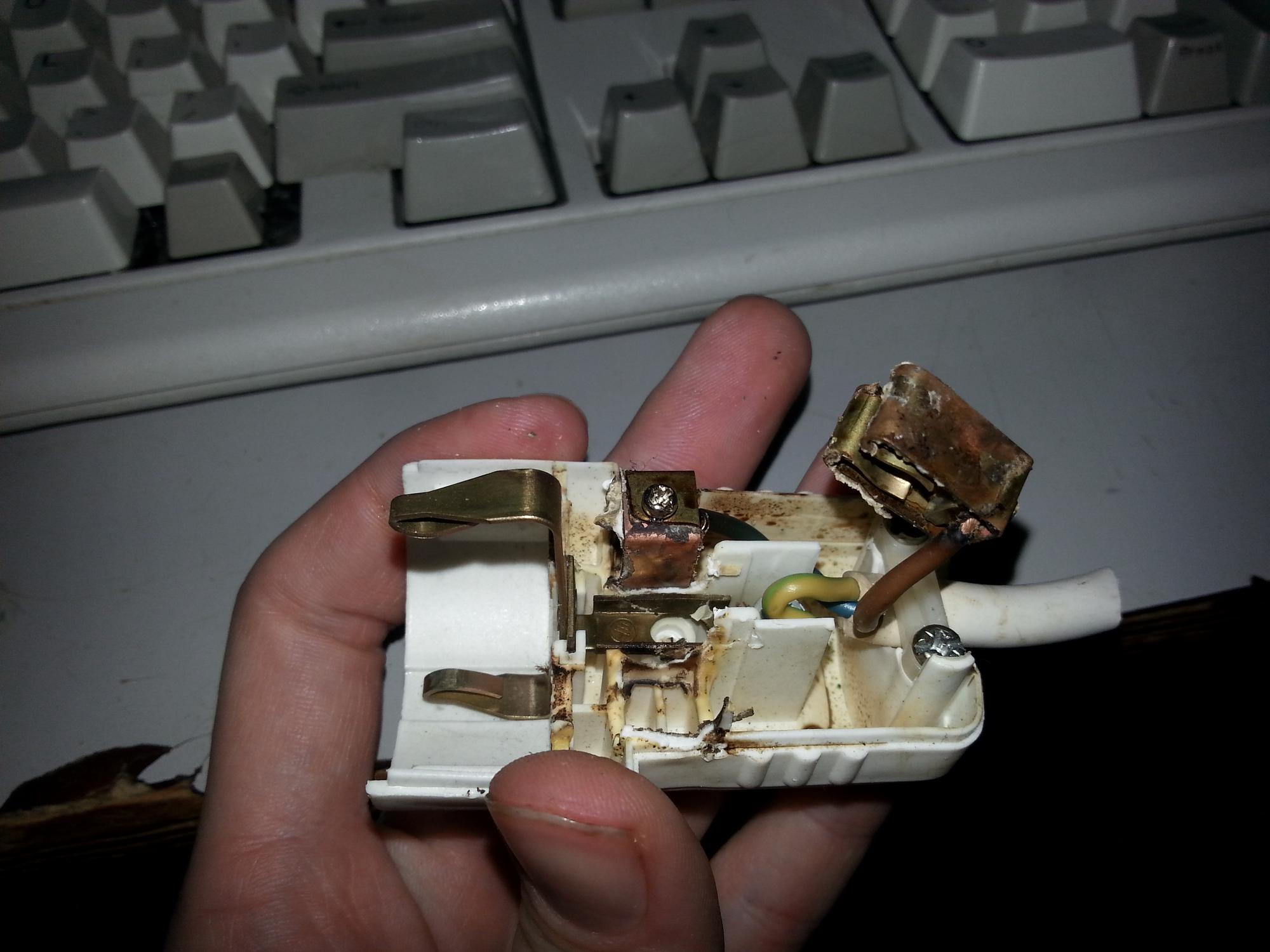

Toch kan het je gebeuren. Al jaren zit mijn werkbank via een lange kabel aangesloten op de CV groep, omdat van oudsher die aarde had en de rest niet. Aan die kabel zit een contrasteker.
Wegens een verbouwing van m'n kamer had ik m'n 2kW kacheltje op mijn werkbankstopcontacten aangesloten. We weten het allemaal, even controleren of alles goed gaat! Kachel een half uur aangezet, en alle (alle!) stekers en contactdozen vervolgens gevoeld op opwarmen.
We zijn 6 maanden verder. Af en toe hing er een raar luchtje op mijn kamer. Niet iets dat ik herkende van smeulende elektronica, meer iets dat op smeltlijm leek. Precies als zo'n machine die nylon bandjes om kartonnen verpakkingen doet (bandoleermachine).
Nouja, zal de kachel zelf wel zijn, dacht ik. Het was er ook niet altijd.
Vandaag pakte ik een leren jas onder m'n werkbank vandaan die ik nog in moest vetten. Verrek! Er zit een loeihete plek in mijn jas, en het ruikt hier wel HEEL erg naar 'bandoleermachine'. De steker met contrasteker lag onder de jas, lekker te smelten.
Vermoedelijk is de klemkracht van de contacten onvoldoende geworden in de loop der maanden, en is de boel daardoor heet gaan worden. Beide klemmen zijn immers even heet geworden.
Wat leren we hiervan? Zelfs als de boel geschikt is voor 10a of meer, kan de boel nog simpelweg van slechte kwaliteit zijn, opwarmen en gevaar veroorzaken.
Pas op voor dit soort hardplastic bouwmarktzooi. Ik ga eens neuzen bij de groothandel want dit is niet te vertrouwen...
dit lag niet aan de contrastekker zelf, maar aan het feit dat er 10a over heen ging en er geen aderhulzen opzaten. kijk maar naar de kleur van het koper, als de warmte was ontstaan door de slechte veerdruk, was dat deel wel van kleur veranderd. hier is het deel waar het snoer aan de klem zit verkleurd.
knip voor de zekerheid ook de stekker die erin zat eraf en zet er een goede aan mét aderhulzen..
Stekker is er af, die is vuil geworden van de uitgedampte vlamvertragers. Andere verbindingen die dezelfde stroom voerden, bleven gewoon koud (wandcontactdoos zonder eindhulsjes, stekers, inbouwcontactdozen van de werkbank etc)
Hetzelfde type contrasteker wordt nog verkocht en er staat niet op dat er eindhulsjes voor gebruikt moeten worden... Dan moet ie ook gewoon 16a zonder eindhulsjes kunnen verdragen.

Ik denk dat adereindhulzen hier niet zo nodig zijn, het lijkt alsof de kabel mooi geklemd wordt. Maar dat op basis van de foto en wellicht mis ik wat.
Ik ben het wel met testman eens dat het er erg op lijkt dat het spul op de overgang tussen draad en klemmetje heet geworden is. Het lijkt erop (middelste foto) dat de binnenkant van de klem nog de originele kleur heeft - wellicht wat koeling van de stek(k)er pennen gehad?

Foto is duidelijk. Komt dus niet door een slecht elektrisch kontakt vanaf de draad naar de schroef. Je kun duidelijk zien dat de warmte van de andere kant gekoemen is.
De oorzaak zal wel zijn gecorrodeerde (ook al is het maar een heel klein beetje) in combinatie met de relatief grote en langdurige stroom.
Als je de vebinding steker-contactstop regelmatig losgeneome had was het probleem hoogstwaarschijnlijk niet ontstaan. Door de schuivende beweging worden de contacten gereinigd. Dat is vaak ook de reden dat de steker/contaktdoos van de wasmachine en of droger ook "in rook opgaan" Als de steker vaker eruit gehaald wordt gaat het langer goed.
Plaatje van testman, duidelijk te zien dat de meeste warmte aan de rechter zijde is ontstaan.Slecht aangedraaide klem, vervuilde klen(of adreindhuls) of iets dergelijks.
Treurend geval van de middelste schroef, 2 verschillende kabels hoor je niet zo af te monteren, ronduit slordig

wat je wel hebt bij die plastic contra stekkers is dat de veer scheef geduwd kan worden als je er een kleine eurostekker scheef insteekt. bij een volgende stekker klemt de veer niet meer aan weerszijden, maar zit er nog net 1 halve veerklem tegen de stekkerpin aan gedrukt.
met verbruikers als kachels zet je beter geen keten van verlengkabels aan elkaar. beter een dikke rubber verlengkabel direct in een wcd steken.

als ik TS zijn fotos bekijk, dan zie ik dat beide contacten verkleurd zijn, zowel de zwarte als de bruine. dit doet mij eerder vermoeden dat er ooit een te dikke stekker heeft ingezeten die de veren heeft doen uitrekken, en dat er nu een iets dunnere stekker in zat.
