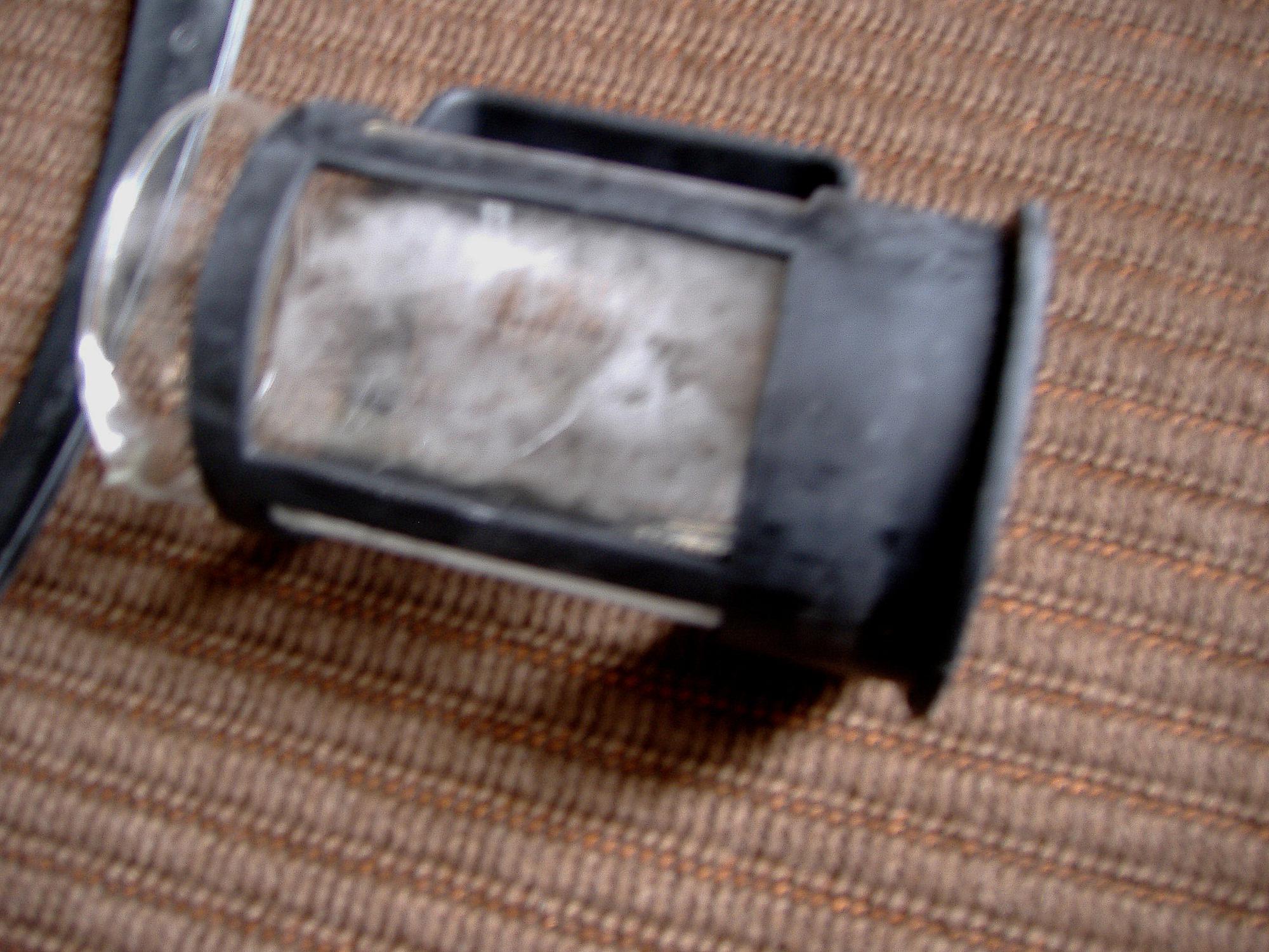

Vanmiddag heb ik onze Bosch vaatwasser met een tablet van Sun (een soort die ik niet eerder had gebruikt) aangezet.
Het zijn "All in 1" tabletten die als aanbieding in een 6 pak zaten.
Bij het openen net schrok ik me rot : een witte en stroef aanvoelende laag / waas op alles.
Op borden, bestek en glas. Zwart plastic onderdelen zijn dof wit uitgeslagen. Van een koffiemakertje is ook het glas dof geworden.
Gelukkig stonden er maar twee glazen in, ook deze hebben doffe plekken / vlekken.
Op RVS bakjes zitten uitgeslagen vlekken, net alsof vette vlekken wit zijn uitgeslagen.
De binnenkant van de machine heeft ook wat doffe plekken.
Dit heb ik echt in vele jaren van vaatwasmachine gebruik nog nooit gehad en ligt overduidelijk aan het (eerste) gebruik van deze soort tabletten.
Heeft iemand dit ook eerder gehad met een bepaalde soort (SUN) vaatwastabletten?
Is er nog iets aan te doen? Bestek was redelijk nieuw en dit is echt behoorlijk irritant.
Het lijkt wel of dit enorm agressieve tabletten zijn, normaal kan dit in ieder geval niet zijn.
Tips en advies zijn zoals altijd welkom, alvast bedankt!
PS. De vaatwasser en de bewegende onderdelen (armen) binnenin zijn zeer schoon, de machine wordt goed onderhouden en wast altijd fris en goed / mooi glanzend schoon.
Tot nu toe gebruikte ik een oudere soort tabletten van Sun die ik in voorraad had (groot ingekocht ooit) en af en toe tabletten van AH. Nog nooit problemen mee gehad.
Eergisteren heeft de machine (zoals al jarenlang) ook normaal en mooi schoon en fris gedraaid.

Dank voor de reacties en tips en advies.
Maar die witte, vettige en stroeve laag, die er nu opeens zo heftig was, hoe kan die (technisch) verklaard worden?
Zal de samenstelling van zo'n (SUN) tablet opeens zo enorm veranderd zijn?
Ik heb wat foto's bijgevoegd.
Dat koffiemakertje zag er echt dramatisch uit, gelukkig is die nu weer in orde.
Het lijkt soms ook wel of bepaalde vlekken te maken hebben met de aanwezigheid van vet / vingerafdrukken op het object.
Zie de onderkant van dat zwarte theeblaadje bijvoorbeeld.
Dit hebben we echt nog nooit meegemaakt / gehad.

Op het RVS en het bestek is de aanslag wat hardnekkiger en lijkt er toch niet helemaal vanaf te zijn gegaan.
Op het RVS is de laag wel te verwijderen maar is best hardnekkig.

Het ziet eruit alsof de waterverwarming niet gewerkt heeft, maar ik ben ook heel curieus naar de afloop.
Op 15 mei 2017 12:01:49 schreef MGP:
Verwarming van het water en machine gaat prima, de vaat was ook kurkdroog.
En daardoor voelde ik het stroeve meteen, zeker op het aardewerk.
Op verzoek van SUN stuur ik vandaag 10 tabletten op voor onderzoek.
Gisteravond heb ik de machine laten draaien met een AH vaatwastablet en de vaat was (zoals altijd) goed en fris schoon.
Reactie van en uitkomst van het onderzoek door SUN zal ik, als die bekend is, hier melden.
