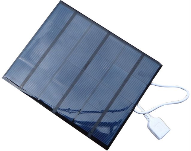

ik ben wat testen aan het doen met diverse chinese zonnepanelen om een 3S li-ion pakket op te laden. en hierbij heb ik een aantal problemen
1) de output van de zonnepanelen is niet stabiel
2) de laadchip staat meestal op een vaste laadstroom en trekt de zonnepanelen onderuit
3) ik vind geen 3S li-ion lader die op variabele input kan werken.
wat heb ik al gevonden?
ik heb 2 zonnepanelen
nr1: een monokristalijen paneel van 3,5W van 6V, die een output zou hebben van 5V 1A (waarschijnlijk chinese output watts)
nr2: een monokristalijne silicium paneel (ik vermoed amorphe) van 6W die 5V 1,1A zou leveren.
gemeten resultaten:
paneel1:
-vol in de zon, vlak gemonteerd: 3,91V 0,33A
-loodrecht op de zonnestralen gemonteerd: 5,12V 0,45A
-met een balpen een schaduwvlek gemaakt: 3,05V 0,26A
-onbelaste spanning: 6,88V
-powerbank mee opladen: 4,49V 0,38-0,43A
paneel2:
-vol in de zon, vlak gemonteerd: 4,90V 0,42A
-loodrecht op de zonnestralen gemonteerd: 4,82V 0,41A
-met een balpen een schaduwvlek gemaakt: 3,85V 0,42A
-onbelaste spanning: 5,10V (interne schakeling???)
-powerbank mee opladen: 4,62V 0,70A STABIEL
daarnet een rondrit gedaan met de auto, en beide de powerbank laten opladen. er werd 52mAh en 72mAh bijgeladen op een 15tal minuten.
nu is die powerbank een beetje zelfregelend. als de voeding 0,5A kan leveren, laadt die op met 0,5A. kan je 1A leveren, dan neemt die 1A.
ik vermoed dat die gewoon stroom trekt tot de spanning onder de 4,65V ofzo komt.
nu zoek ik dus iets dat de aanwezige stroom gebruikt om batterijen op te laden. ik ben niet verder geraakt dan met de zonnepanelen mijn powerbank op te laden (intern genoeg beveiligd) om dan met de powerbank al rijdende de internet 12V accu bij te laden.
een DC/DC converter steken om van 5V -> 12V te gaan zal niet lukken, want die zal de zonnepanelen naar 0V trekken.
ik zou iets moeten hebben die van 'wisselende input' naar een stabiele stroom gaan secundair en hierbij niet boven de 12,6V gaat (3x 4,20V van li-ion)
SparkyGSX
De enige manier om die panelen niet onderuit te trekken en er toch fatsoenlijk energie uit te trekken, is daadwerkelijk een MPPT te gebruiken. Ik zou er niet te hard op gokken dat een willekeurig ding van Aliexpress het fatsoenlijk gaat doen; de Chinezen zijn notoir slecht in meet- en regeltechniek.
Met een MPPT boost converter krijg je automatisch een stroombron, want de spanning wordt bepaald door je accu. Het enige wat je Li-ion "lader" dan nog te doen heeft is de cellen te bewaken voor overspanning, overtemperatuur en de cellen te balanceren.

ik heb het simpel gehouden, heb een zonnepaneel (eigenlijk 2) bijbesteld. ga ze gewoon in serie hangen en direct op de accu. zonnepanelen gaan toch nooit meer dan 1A leveren en dat kan mijn accu aan (3S5P). mijn BMS chip beveiligd volgens mij ook tegen overspanning. moet ik iets uitdokteren dat de boel volledig afkoppeld als de stroom naar 0A valt (BMS grijpt in)
ik heb dus al goeie resultaten geboekt door een MPPT pcb in china aan te kopen die het goed doet.
alleen vallen de resultaten wat tegen van het zonnepaneel. als er felle bewolking voor de zon schuift, vallen de panelen quasi helemaal uit. niet wat ik verwacht had.

bovenstaande is 20x15cm en produceert zogezegd 6W (5V 0.91A max of een goeie 4,5W in praktijk).
dit zijn "Monocrystalline Silicon" panelen. kostprijs 9€ voor eentje van 5W
