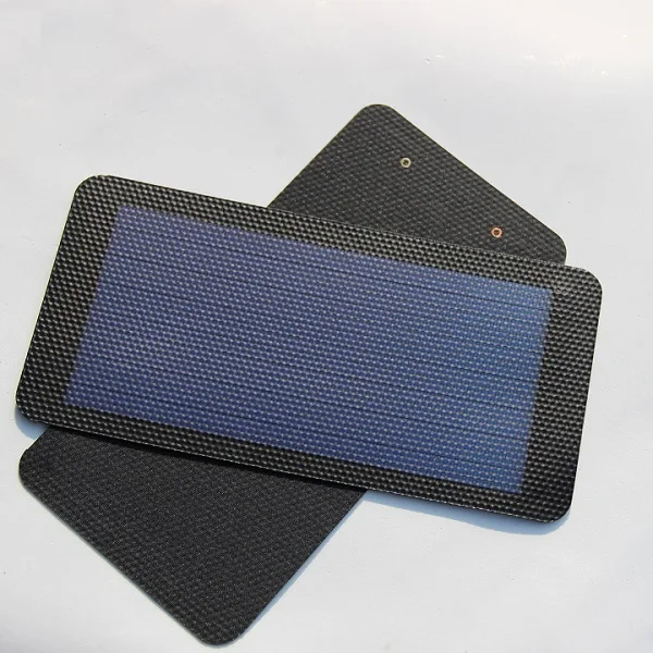

er zijn ook deze "amorphe" panelen![]()
output 1.5V 650mA
openklemspanning 2V
kortsluitstroom 1A.
deze panelen zijn 20x10cm (2/3de van paneel 2) maar ze leveren slechts 1/5de van het vermogen. ik weet dat amorphe veel minder oplevert per oppervlakte, maar ze leveren wel al als er gewoon licht is.
echter in de beschrijving staat ook "Material:Monocrystalline Silicon" of hetzelfde als paneel 2 hierboven. iemand die het verschil weet? gaan deze wel energie leveren als ze binnenhuis onder verlichting liggen (doen mijn 2 zonnepanelen uit de startpost absoluut niet)
kostprijs $13 voor eentje van 1W, ook een pak duurder als mijn bovenstaande dus.
t wordt nogal duur om eens te testen. moet al 9 panelen komen voor ik 12V heb, en aan die prijs is dat al $120
