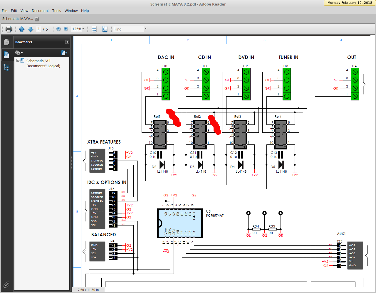

Aart, naast dat dit bijna een 1 op 1 topic wordt had ik nooit het idee dat ik ooit nog eens een tekening voor iemand zou maken. Dat is zeker 40 jaar terug.
Evengoed zijn er vast CO members die meelezen, mee leren en misschien soms mee lachen.
Wat betreft de Volume/Control unit had ik de Tentlabs en de Hypex DLCP naar voren geschoven. Omdat de Tentlabs techniek al weer wat verouderd is en de DLCP misschien lastiger wordt dan alleen aansluiten, ben ik zoekende naar het beste van twee werelden nog eens verder gaan graven in het grote www.
Zo kwam ik op de Vicol Maya R-2R welke net even wat moderner is dan de Tentlabs, zelfs een App mogelijkheid heeft om volume en selector mee te bedienen en volgens de ontwerper door zijn uitgangsimpedantie van ca. 10K ook prima geschikt is voor Hypex versterkermodules. En dit alles zonder lastige instellingen, etc. Deze derde optie is modern, wordt tot op de dag van vandaag up to date gehouden en actief gemodificeerd als dit nodig blijkt of hiertoe de wens bestaat.
Om 2 van de 4 RCA L+R ongebalanceerde Volume/Control ingangen simpel naar digitale ingangen om te toveren dacht ik hiervoor van die TosLink/SPDIF to RCA converters te gebruiken.
Behuizing plus connectoren verwijderen, pcb in de versterker behuizing monteren, nieuwe Toslink en SPDIF chassisdelen monteren en naar de Volume/Control unit bedraden op de RCA inputs.
Om de TosLink/SPDIF converters en de Volume/Control unit van spanning te voorzien dacht ik een stabiele noise free voedingsmodule te maken of desnoods te kopen.
Is dit een redelijke oplossing of erg China-made? Anders misschien een simpel maar kwalitatief beter DAC bordje waar 2x TosLink/SPDIF op past. Vicol heeft dacht ik de optie om 2x digitaal aan te sluiten door een aanpassing in de RCA inputs. (Schets van Vicol bijgesloten)
