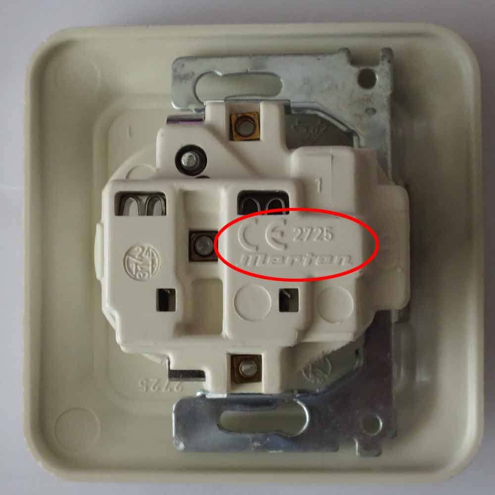

En volgens mij mag daar geen CE markering op. Geen enkele echte merk WCD heeft een CE markering.
Zoals ik al zei: helemaal zeker ben ik niet, dus ik sta open voor eventuele richtlijnen die ik over het hoofd heb gezien.
@sunRayes hier onder:
En zover ben jij dus degene met illegale handel

GJ je kan wel eens gelijk hebben. Stekkers hebben geen CE. Stekkers hebben wel allerlei nationale keurmerken zoals Kema keur, TuV en noem maar op. Ik vond bij mij zelfs een tweewegstekker met Kema keur ?

Op 13 juni 2018 11:56:46 schreef GJ_:
GJ blijft maar stijgen in mijn achting
Alle elektrisch materiaal moet een CE markering dragen.
Stopcontacten zijn de uitzondering die de regel bevestigen. Elke deelstaat heeft zo zijn eigen soort stopcontact en het zou veel te ingrijpend zijn om ook dat te harmoniseren in gans Europa.
Je gaat op een stopcontact NOOIT een CE markering vinden. Soms staat die wél op de afdekplaatjes, maar dan is die ook enkel daarvoor bedoeld. Dus als het plastiek voldoende vlamdovend is, er geen giftige verf is gebruikt, er geen scherpe randen zijn waar kinderen zich kunnen aan kwetsen, als er een kindveiligheid aangebracht is, enz... Maar op het stopcontact, nooit.
In Belgie, moet je dan wel kunnen aantonen bij de keuring dat je stopcontacten voldoen aan de veiligheidseisen.
Voor een privépersoon is de enige haalbare mogelijkheid als er een Nationaal keurmerk aanwezig is, gestempeld op het elektrische deel van het stopcontact. bijvoorbeeld CEBEC.
Daarmee creeer je natuurlijk een nieuw fenomeen, de handel zoek altijd naar gaten in de wetgeving.
In alle Belgische DHZ zaken is schakelmateriaal te koop dat enkel een CE label draagt. . Dat betreft dan vaak B-merken, maar ook vaak huismerken zoals Sencys. De stopcontacten van dat merk, dragen dan noch een CE label, want verboden, noch een Belgische keurmerk.
Wie kiest voor een budgetvriendelijke installatie kiest natuurlijk ook voor stopcontacten van hetzelfde merk, anders wordt het een zootje. Maar dan zit je met een probleem. Wie in Belgie een ganse installatie in zo'n merk uitvoert schrijft dan best voor de keuring naar de importeur of fabrikant om een verklaring waarin ze aantonen dat hun stopcontacten conform de Belgische en Europese bepalingen zijn.
Voor wat de voordelige stopcontacten betreft die soms in de harddiscounts als eenmalige aanbieding liggen, ligt het vaak nog wat moeilijker. Het materiaal lijkt op zicht ok,De stopcontacten zijn dan soms VDE gekeurd, maar nooit CEBEC. Dat wordt haast zeker afkeur bij nazicht. En toch ook oppassen met de brandverzekering bij schade.
Gezien ene stopcontact verondersteld wordt 20 jaar mee te gaan en niet 2 jaar, zou ik ze persoonlijk toch niet kopen.
