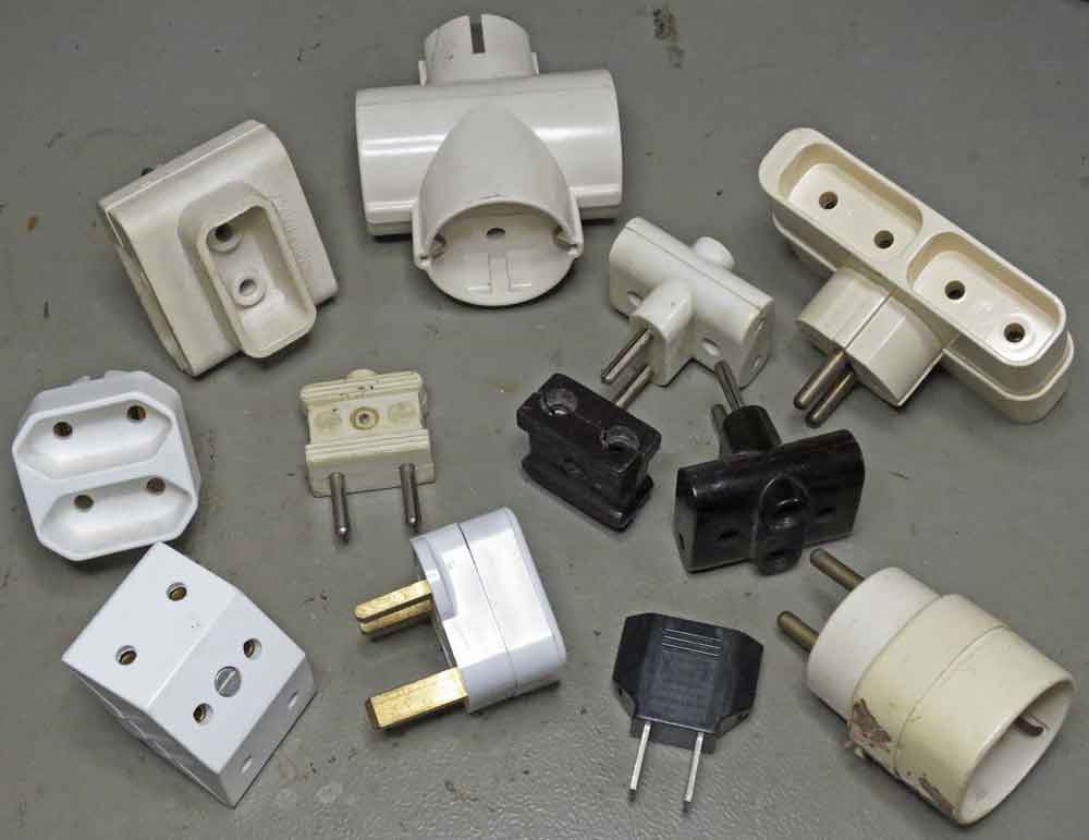

Een kleine bloemlezing uit mijn doos met stekkers :-)
Er moet ook nog ergens zo'n stroomdiefje zwerven dat je in een lampfitting schroeft.
De 3 rechtsonder zijn respectievelijk verloopstekkers 3-polig UK<>2-polig euro; 2-polig US<>2-polig euro; Frans pen-aarde<>Schuko.
Als ik een gokje mag doen:
(en beredeneer waarom wel/niet)
Vraagtekens omdat uitvoering niet helemaal te zien is, cq. hoe die ingeplugd / gebruikt worden.
Groen vinkje linksboven aannemende dat er een rond stekkerdeel a/d andere kant zit. Indien plat stekkerdeel aan de andere kant zodat 'ie in zichzelf zou passen, dan rood kruis!
Merk op dat praktisch alle moderne uitvoeringen rond stekkerdeel hebben, maar alleen platte uitgangen. Of als er een ronde uitgang tussen zit, dan zo ontworpen dat een soortgelijk ding erin pluggen NIET meer (bruikbare) contacten oplevert. Dus bijv. ook niet met gaten schuin (of lengterichting) geplaatst om dat wél mogelijk te maken.
Witte type 1-weg stekker vindt ik persoonlijk juist wel handig omdat die zowel in 'plat' als randaarde stopcontact passen. Maar als die idd. uit de handel zijn tegenwoordig, snap ik wel waarom: té makkelijk aan te raken a/d zijkant tijdens inpluggen. En schijnt ook minder degelijke trekontlasting te hebben.
Die UK en US -> Euro verloopjes vindt ik eigenlijk een twijfelgeval omdat makkelijk aanraakbare delen tijdens inpluggen. Maar vermoedelijk okee want alom aanwezig in de handel (zou ook niet weten hoe je zo'n verloop anders zou moeten maken, en natuurlijk alleen maar 1 stopcontact -> 1 stekker). Heb zelf ook paar van die US -> Euro verloopjes maar dan omgekeerd (apparaat met US of Japanse plug in Europees stopcontact - natuurlijk niet doen met 110V only apparatuur 8)7 ).

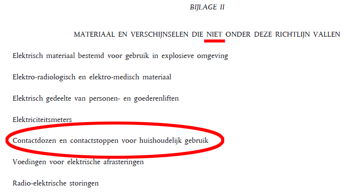

Ik heb gezocht op de website van de NVWA https://www.nvwa.nl.
Daar staat deze regel
Veiligheidseisen
Er gelden strenge veiligheidseisen voor elektrische materialen. Deze eisen zijn opgenomen in de Laagspanningsrichtlijn 2014/35/EU. pdf document
En wat lees ik daar?
GJ_
Die vallen inderdaad niet onder de LS richtlijn. Dat zal komen omdat iedereen zijn eigen stekkers heeft. Het is dus moeilijk daar Europawijd een richtlijn voor op te stellen.
