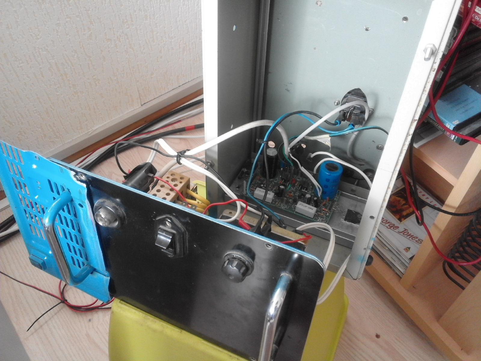

Heb ooit rond een Velleman bouwkit een subwoofer versterker in een oud metalen kastje gebouwd. Werkt prima. Na aanschaf Receiver is de versterker aan verbetering toe.
Sommige dingen zitten minder handig gemonteerd.
Voedingstrafo is oud en wordt te warm.
Bij service teveel opletten, dat draden heel blijven.
Schakelaar/zekering lamp (neon) , leuk maar hoort in museum.
Plan achterzijde paneel laten vervallen
Net entree en ingang op frame monteren. (kortere draden)
Trafo vervangen door moderne ringkern ofzo.
Ombouw- kosten: ca 20,-

1. Hoe warm en wat zijn de specs van de trafo en van je versterker?
2. Dat heet retro en is juist gigahip!
3. De achterkant blijft dus open?
4. Voor zo'n trafo alleen ben je al snel 20 euro kwijt.
Hoezo?
Als dat ding eenmaal in mekaar zit valt er toch niks meer te 'servicen'? ('t is geen auto waar regelmatig olie moet worden ververst...
Of je moet de boel regelmatig opblazen. Maar dan kun je beter de oorzaak wegnemen...

1. trafo wordt 42 graden, uitgang is een JVC subwoofer van 140 VA. Staat nooit voluit.
Vermoedelijk jaren 60 trafo. Heb een keer een filmprojector uit die tijd gehad, die ontplofte. Ben voorzichtig. Huis zonder stroom daarna, zekering heel.
2. Dan laat ik de Neon lamp zitten. Aha, hip.
3. Niet slim, als ik weer eem kat krijg. Wel handig om warmte kwijt te raken. Zonder fan, die geluid maakt.

42 graden, zeker een 220V trafo nog, die worden stby al warmer door de hogere netspanning..
Ja, het is zeker een 220 V trafo.

Even gestickerd. De versterker heeft 2 * 25-30 vac nodig. T1 draait op halve kracht met 1* voeding. T2 levert de andere voeding.
42 is sowieso het mooiste getal dat er is, maar dit terzijde!
Volgens mij doet T1 helemaal niks, behalve de primaire spoel warm houden. Er is maar één kant van de secundaire aangesloten.
T2 is niet te zien, maar zal ws wel iets doen, anders was het wel heel stil.
Je versterker heeft iets van 5-6A nodig, wat kunnen die trafo's leveren?

Ik ben bedrading aan het nalopen, meer kleuren gebruiken enz. Daarom hangt er wat los. Nu is de tekst op het bij de wikkelingen beter zichtbaar.
160 VA bij 28 Volt is P = U*I, dus I = P/U is 160/28, is 5,7 Amp.
Dat frontplaatgarnituur (lamp, schakelaar, zekering) is uit Philips professionele apparatuur. Gaat nooit stuk en ziet er retro uit.
Trafo's zien er ook lomp genoeg uit om het nog heel lang uit te houden, zeker als ze op halve kracht draaien. Ik weet niet of T2 ook op halve kracht draait, want je geeft nog niet eens de helft van de gevraagde info. Net zo min als iemand aan die draad kan zien of hij per ongeluk of express los hangt. Hij hangt los en voorkomt dat je versterker werkt!
Ik begrijp dat die versterker graag een symetrische voeding van + en - 30V heeft?
