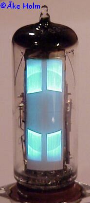

evdweele
Op 16 juni 2018 08:13:27 schreef fcapri:
deze vind ik een machtige old style hebben
Als je het echt "old style" wilt hebben gebruik je natuurlijk een elektronenbuis.
