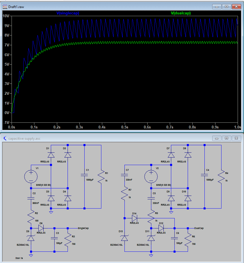

Nou, ik dacht "is dat zo?!?", heb het in LTspice getekend, en daarmee zitten rommelen.
Als je ermee wilt spelen, je kunt LTspice gratis installeren (zonder formulieren in te vullen), en ik heb de simulatiefile toegevoegd. De blauwe en groene lijn in de grafiek zijn de output van respectievelijk het linker en rechter circuit.
Ik heb LTspice aan de praat.
Nu kan ik gaan rommelen.
Ik hoef niet meer zelf na te denken. Dat kan ik nu aan de computer overlaten
SparkyGSX
Dat is ongeveer het idee. Sommige dingen zijn niet eenvoudig meer te beredeneren of te berekenen, en dan kan een simulatie handig zijn. Anderzijds kun je snel ideeën uitproberen, redenaties en berekeningen controleren, etc.

Dus volgens LtSpice zou een condensator voeding toch moeten werken, ook met massa achter een brugcel. Dus maar weer opgebouwd met echte componenten, en inderdaad, het werkt wel, een beetje. Het effect van de brugcel is wel dat de opbrengst veel minder wordt, omdat de condensator de helft van de periode niks meer doet. Dus uiteindelijk geeft de oorspronkelijke voeding nog maar iets van 4 mA, net genoeg voor de 78L05 en blijft er niks meer over voor de processor..
Inmiddels ben ik ook overgestapt naar een andere processor (AtTiny24), vanwege zijn 16-bit timer. Daarmee kan ik de PWM frequentie over een groot bereik instellen wat uiteindelijk een veel betere regeling oplevert.
En dan kan de PWM frequentie ook -bij laag vermogen- drastisch naar beneden. Ik begin nu met een PWM frequentie van 1 kHz, en een puls breedte van 1 uSec, en kan omhoog regelen naar 50 kHz/10 uSec. Werkt heel goed.
En dat betekent ook dat de processor frequentie omlaag kan naar 1 MHz. Het stroomverbruik zakt dan aanzienlijk naar 1.8 mA. En dan blijkt dat de gate weerstanden van 10kOhm ook al een verbruik opleveren van 0.5 mA. Die weerstanden zijn alleen nodig om de Fets uit te schakelen als de processor nog niet loopt. Dus die kunnen best omhoog naar 100K. --> Totale stroomverbruikt zakt dan naar 1.3 mA.
Dus dan komt een weerstand voeding toch binnen bereik. Een weerstand van 150K vanaf de 325V buffer elco levert 2 mA voor de processor. Met 2 parallel krijg ik dan 4 mA, ruim voldoende. Elke weerstand verstookt dan 300 * 2 = 600 mW. Nog wel te doen. De 78L05 spanningsregelaar wordt dan vervangen door een shunt regelaar (LM336). Die trekt zelf ongeveer 0.5 mA, dus dat zou moeten werken.
Een zener diode werkt hier niet. Dat heb ik geprobeerd met een zener van 5.1V, maar die blijft bij 2 mA steken op 4.1 Volt.

Die 4mA klopt wel ongeveer met de simulatie (met 1k en 330nF). Persoonlijk zou ik die antieke 7805 eruit smijten en vervangen door een fatsoenlijke LDO, met de 330nF condensator en 1k weerstand, dan blijft de dissipatie ook beperkt.
De MOSFET heeft een effectieve gate charge van 23nC, volgens de datasheet; op 50kHz geeft dat volgens mij nog eens 1.2mA.

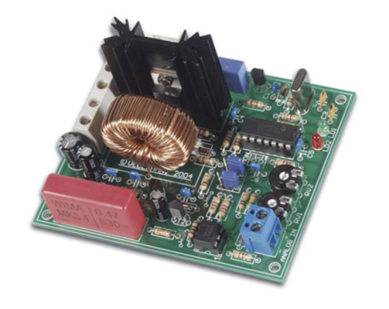

Nu had de TS het over "eind oktober", en dat is het wel ongeveer. Gaat dat goed komen?
Een betaalbare theaterdimmer kan ik zo gauw niet vinden. En de meeste werken met DMX of een schuifpotmeter. Met 0-10V zijn ze zeldzaam blijkbaar.
En van Velleman zie ik een K8064. Die komt in de buurt. Maar werken met veilige spanning is dan niet meer van toepassing, en die heeft ook geen behuizing, en is toch al 35 Eur. En dan is het nog maar de vraag of je daar led lampen mee kunt regelen. Waarschijnljk niet. De lamp die ik hier heb liggen kan in elk geval met zijn oorspronkelijke drivers niet gedimd worden.
En dan nog, als je een ledlamp al kunt dimmen dan kun je hem meestal instellen tussen 10 % en 100 %. Dat is natuurlijk geen optie voor dit project. Als de dynamo stilstaat moet de lamp helemaal uit natuurlijk.
En instellen met 0-10V klinkt wel leuk, maar de dynamo die ik heb getest zit al bij 8 km/h aan zijn max spanning. Dan valt er weinig meer te doseren, en krijg je dus een soort van aan/uit regeling.
Ik heb nu een redelijk eenvoudige schakeling, en kan sturen dmv de frequentie van de dynamo. Dat werkt perfect over een bereik van 2 t/m 30 km/h. En daarmee kan ik de lamp heel mooi regelen. Je ziet de leds bij lage snelheid langzaam opgloeien en bij hogere snelheid wordt het licht steeds feller.
Dat kan ongetwijfeld ook met andere methoden maar de tijd dringt inderdaad, en allerlei verschillende opties uitwerken gaat in dit geval niet werken.
De laatste componenten zijn inmiddels besteld en kunnen elk moment binnenkomen. Dan kan ik intussen de zaak alvast in een behuizing inbouwen. Komt goed volgens mij.

https://anchor-world.com/switch-socket-accessories/product/dimmer-for-…
Of zwaarder
https://www.niko.eu/enus/products/light-and-light-control/dimming/univ…
Niet echt ingewikkeld om te vinden. Heb er geen prijzen bij gezocht. Ben nogal moe (is hier laat)
En jij meet spanning. Ik lichtopbrengst..
De dimmer reageert exact als de fietslamp. Ik had nl een optocoupler met de originele fietslamp en een ldr!
Edit finder 15.11 kan ook kost ca 51 € bij tme..
