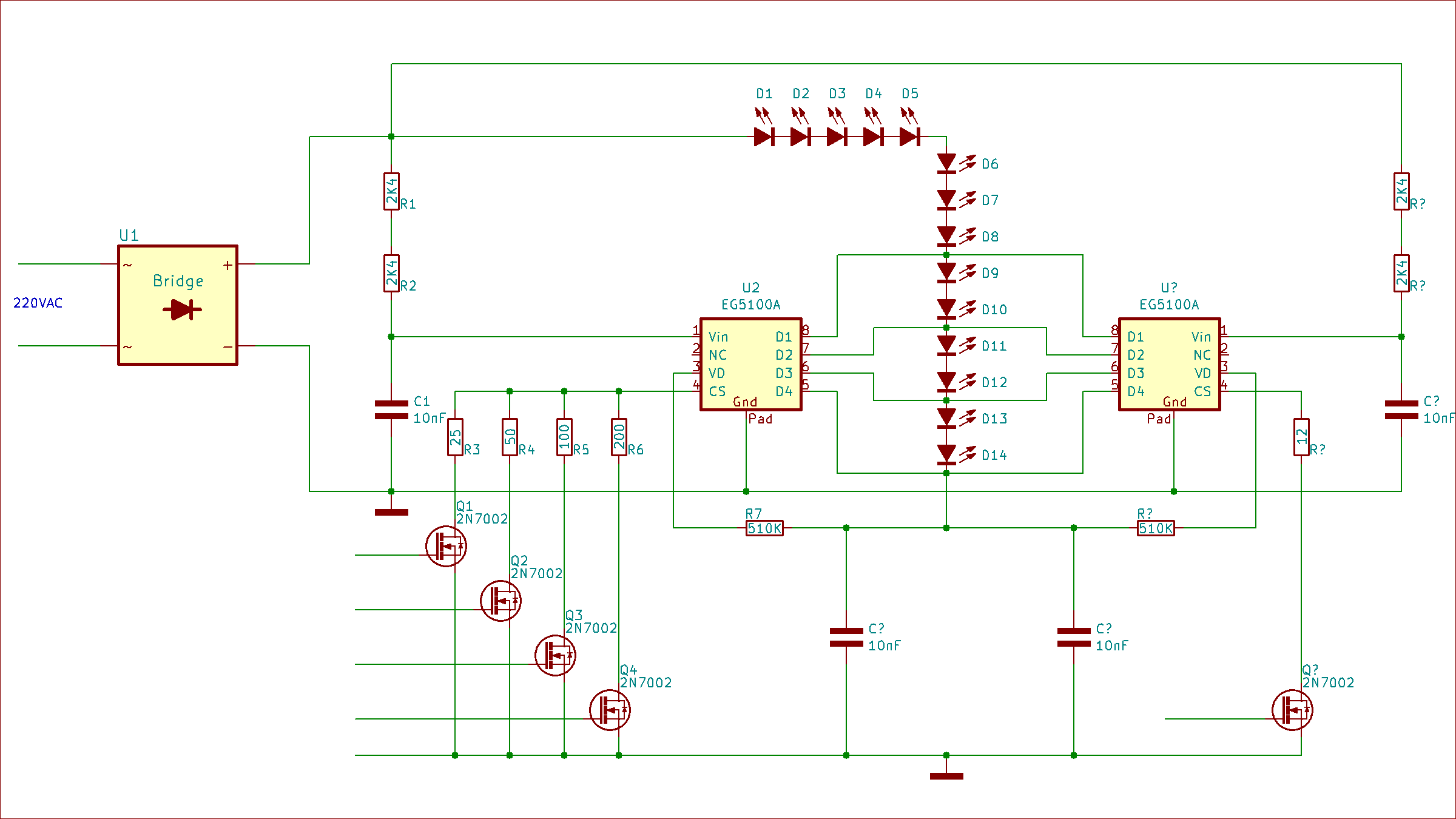

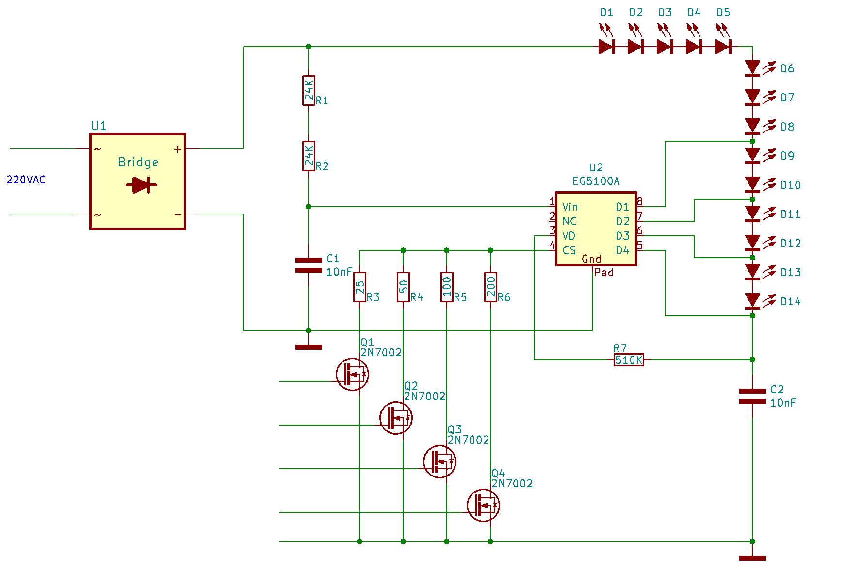

@rwk.
Zelf een spanning aanbieden gaat niet werken. Je kunt zien wat een grillig spannings verloop over de weerstand staat. Die ga je nooit kunnen nabootsen, en waarschijnlijk wordt die gebruikt om de stroom door de leds te meten of zoiets.
Wat wel werkt is meerdere weerstanden aan pin 4 (RS) van de driver chips verbinden, en dan de andere kant van de weerstand met kleine mosfets al dan niet naar massa schakelen. Met 4 weerstanden van 25, 50, 100 en 200 Ohm kun je zo 16 niveaus instellen. De andere 3 regelaars kunnen met een enkele weerstand van 12 Ohm en mosfet al dan niet worden bijgeschakeld. Dat geeft dus 64 niveaus met 7 weerstanden en evenzoveel mosfets.
Ik zal zo wel een schema tekenen.
[edit] bij deze [/edit]
En met 2 drivers wordt het dan zo:
Maar uiteindelijk heb ik toch gekozen voor de buck converter. Die drivers laten zich wel redelijk sturen, maar helemaal uit lukt net niet. En voor een lamp die zogenaamd uit een dynamo wordt gevoed is het niet erg geloofwaardig als de lamp al een beetje oplicht als de dynamo nog stilstaat.
Met een buck controller kan ik de leds wel helemaal uitschakelen denk ik. Het schema is op zich ook simpel genoeg. De drivers in de lamp moeten dan wel losgekoppeld worden (door de jumpers te verwijderen) maar dan heb ik vrij spel.
