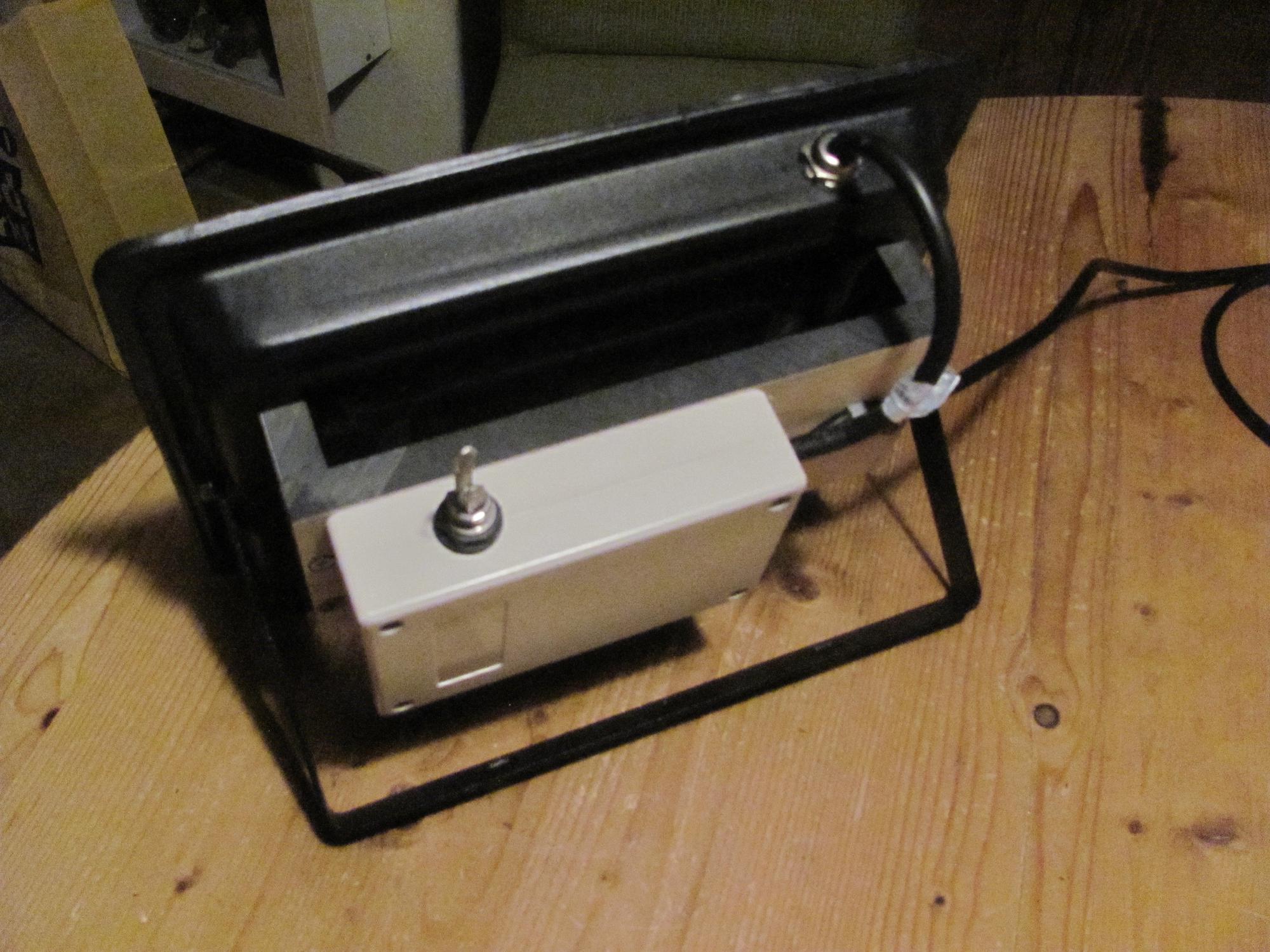

Hierbij een paar fotos van het resultaat.
Eerst de originele driver chips weggehaald. Ging redelijk makkelijk met een hetelucht bout. En een draadbrugje toegevoegd. De leds zitten daarmee direkt achter de brugcel. Die is eigenlijk niet meer nodig, maar zit ook niet in de weg.
Dan een nieuwe driver gebouwd. Die past niet meer binnen de behuizing van de lamp dus maar in een doosje gedaan.
En het doosje vastgezet op de achterkant van de lamp. Via een beugel zodat de warmte toch weg kan.
En dat is het dan.

nadeel van dit soort knutsels is dat alleen jij weet hoe het werkt en TS er zelf niets aan kan (laten) knutselen....
Misschien heeft dat te maken met de wereld waarin ik opereer. Ik moet altijd aan servicebaarheid denken. (ben hier nu voor een project welke naar een land gaan waar ik vrijwel geen engineer kan krijgen en al helemaal geen Elec, dus moet zo robuust mogelijk en als het kapot gaat moet het plug & play zijn)

De lamp doet wat we voor ogen hadden. De repetities zijn ineens in een ander licht komen te staan. De acteurs fietsen hun eigen licht aan en uit. Heerlijk. En de lamp houdt zich uitstekend.
