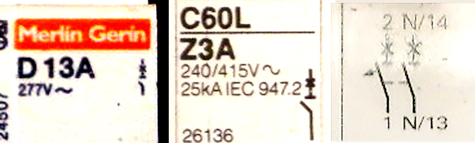

Ik zou nog wat verfijning willen weten.
Met name over de automaten van Merlin Gerin (Nu Schneider)
Er is een serie Multi9 C60X waarin X staat voor N, L, of niets
Verder staat er achter de stroomwaarde niets, een 'a of een 'A'
Hier een foto:
Wat is het verschil tussen C60; C60a, C60L en C60N ?
Wat betekent die A achter Z3A?
Ik ben ooit ergens tegengekomen dat die Z3A automaten voor IN = 6A zouden zijn. Kan dat kloppen?
Ik kan er via de site van Schneider niet achter komen, dus ik hoop dat de wat oudere rotten in het vak me kunnen helpen....
Dat zal de maximaal te breken stroom zijn.
A 25kA
N 6kA
a 4.5kA
Die eerste twee (Z3A) en de vierde (D13A) zijn volgens opdruk overigens geen automaten maar vermogenschakelaars met scheider eigenschappen.
De laatste letter heeft te maken met de maximale afschakelbare stroom of kortsluitvastheid.
De H is voor 6kA
idd, de linkse zijn kastschakelaars, geen ook automaten. de rechtse zijn 2P automaten, de afschakelwaarde in kA staat erop.

Ha, Da's nu duidelijk. Loep erbij en inderdaad er je ziet dat er alleen een kruisje in het symbool staat....
Hoewel, 3A en 13A noem ik nu niet direct een 'vermogensschakelaar'
Toch verwarrend die opdrukken, want in de link van cj-tronic vond ik B; C; D; K en Z als curves aangeduid en dat zal voor een schakelaar niet opgaan.
C90L staat dus voor 25kA; C90 voor 10kA; C60N voor 6kA en C60a voor 4,5kA

Het zou dan ook geen automaat zijn, maar een kastschakelaar, zoals je zelf al zei!
een 13A automaat is wrs uit het VK, die waarde is hier niet standaard. hier gaat het van 1-2-4-6-10-16-20-25-32-40-50-63-80-100A
edit: die siemens is een automaat, een C16. de symbolen hebben wel degelijk een thermische beveiliging. niet elke fabrikant heeft dat hetzelfde. doorgaans zegt het gewicht dat al, ook gaan draden in de kooiklem bij schakelaars er doorgaans dieper in..
Z en D typen zijn als trage hoofdzekeringen, ook voor trafo's worden die gebruikt.
[Bericht gewijzigd door testman op (10%)]
je kunt het ook voelen met schakelen, een automaat schakelt anders als een schakelaar. de 3A automaten kun je zo testen, een halogeentrafo nemen en er 10A aan lampen opzetten, dan gaat ie in een paar minuten..
die eerste zijn denk ik toch wel automaten, maar wel 25kA modellen. die kom je niet vaak tegen, veelal zijn de vermogens automaten ook breder boven de 15kA.
sine zei dat wel, maar schakelaars hebben er nooit een karakteristiek op staan..

Dat zijn gewoon automaten. Het eerste contact is voor de fase, daar staat een pijltje aan het contact en dat betekend dat het een automaat is. Het tweede contact, zonder pijltje, is de meeschakelende nul.
Zelfde voor de MG's. Niks schakelaars, gewoon automaten.

Ook die Z3A? Ik heb er 5A DC doorgedouwd en er gebeurde niks....
Je bedoeld die C60 automaten? Die doen niet veel met 5 Amp.

Nee. Het zijn gewoon automaten.
C60 is de serie aanduiding van Merlin Gerin.
Dat kunnen zowel automaten, hulpcontacten als schakelaars etc. zijn.
Dat zegt niets over een karakteristiek.
C60a /B10 is gewoon een 10 Ampere automaat met een B karakteristiek.

Op al die zekeringen staat ook altijd het artikelnummer van de fabrikant
Voor die Z3A is dat artikel 26136
Google geeft voor zoekterm Merlin Gerin 26136 de volgende hit:
https://www.schneider-electric.nl/nl/product/26136/modulaire-automaat-…
Zekering Z curve 3A
