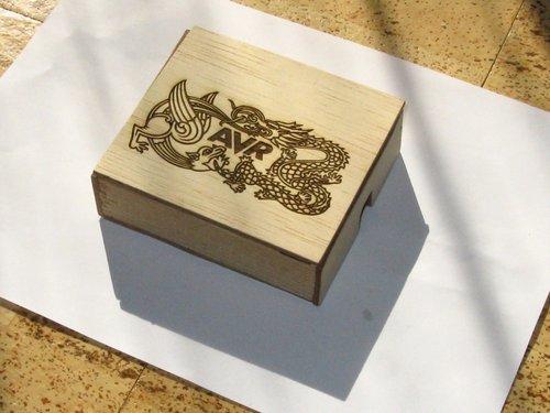

, maar ik bedoelde het plaatje achterop, de in elkaars staart bijtende draken, esotherisch de atomaire wedergeboorte.
Bij mij staat dat plaatje voorop
Niet met enige Oosters filosofische overweging erachter, maar gewoon omdat ik het een mooi plaatje vond.

Hetzelfde plaatje staat bij mij achterop (de print).
Mooi doosje trouwens hout? de mijne is "gewoon" rood.

Lucas komt wel eens op een hackerspace. Daar hebben ze een laser-snij-machine en ik gok dat ie dit doosje zelf heeft ontworpen en gelaserd.
MakerSpace, maar inderdaad.
Al is het ontwerp uiteraard ge"jat" van het rode doosje van de dragon, ingescand, omgezet naar z/w (binarized), opgeschoont (vlekjes weggepoetst waar ze niet horen), en gegraveerd.
De rest van het doosje is niet lasergesneden, maar ouderwetsch gezaagd en met 2 spoorbielzen aan elkaar gezet. (Nouja, vurenhouten latjes, maar ze zijn relatief dik), en staat ergens in SYP.
Aan de binnenkant van de deksel heb ik de pinout van de ISP en JTAG connector staan, is erg handig.
