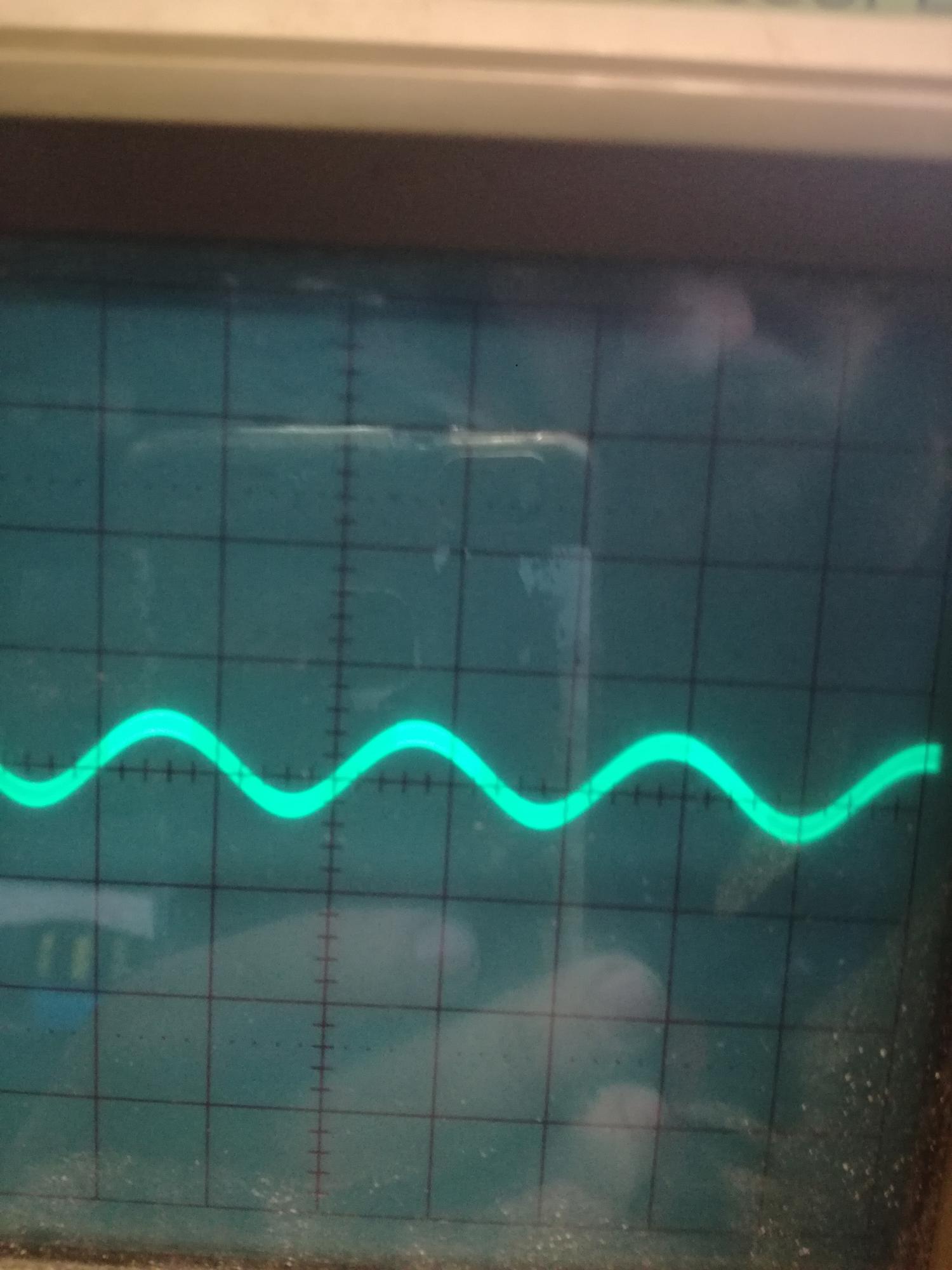

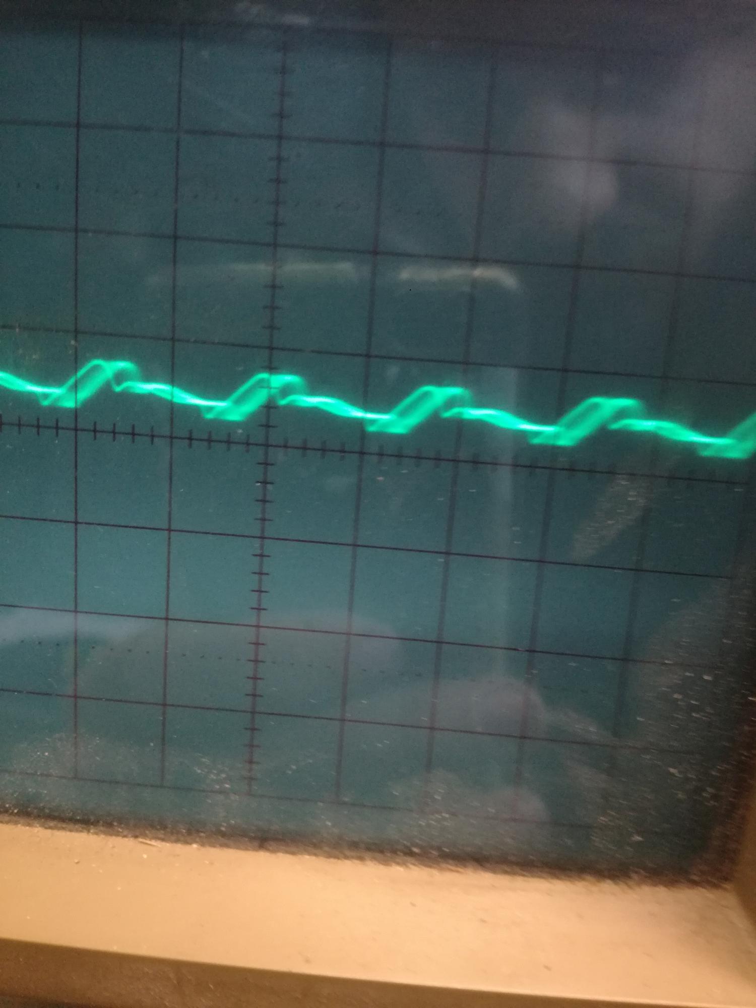

Op ic1 heb ik al ruis. Op de gate van tr1 meet ik geen ruis, op de source wel. Foto van de voedingsspanning in bijlage, gemeten bij 0.2v/div

Wat heb je als tijdbasis ingesteld? En is de frequentie van de ruis gelijk aan dat van de rimpel op de voeding?
De tijdsbasis was ingesteld op 0.5µs.
De frequentie van de ruis is inderdaad gelijk aan de rimpel van de voeding.

Het signaal dat op pin 6 van IC7 aankomt ziet er ook als volgt uit:
20mv/div, 2ms

Dan triggert je scoop beter hij staat nu wat te "zwabberen"
Als ik het zo even samenvat verdenk ik ook IC7-B.   Ervoor signaal, erachter niet! dus kapot!
Het signaal op de foto komt van een signaalgenerator, uiteraard is de signaalgenerator wel goed, er gebeurt dus iets vreemd.

Ik had verwacht dat er een oscillatie rond de eerste tor optrad, maar de storing is niet echt sinusvormig, wel erg hoogfrequent. Zal even op zoek naar en rekenmachine voor de frequentie, misschien is daar iets uit af te leiden.
Periode van de storing is ongeveer twee hokjes, dus periode is ongeveer 1 uS?
TR1 heeft de voedingspanning locaal ontkoppeld (R in de lijn naar de voeding en een elko naar de 0. Is de spanning over die elkoos wel schoon? C2 en C3 bedoel ik.
