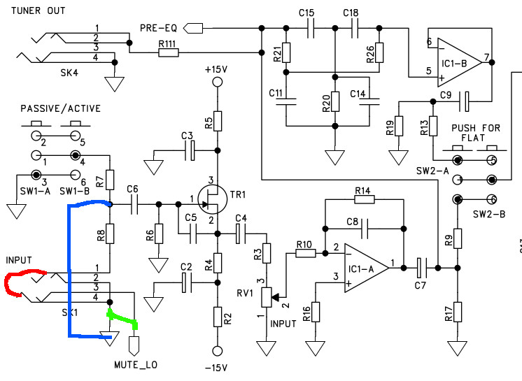

Op de gate van tr1 meet ik geen ruis, op de source wel.
Aangezien de frequentie van de ruis gelijk is aan de rimpel op de voedingsspanning, vermoed ik dat de ruis daaruit voortkomt?
Tr1 heb ik al vervangen zonder resultaat.
Wat betreft de signaalweg van de ingang naar tuner out (geel) daar heb je signaal met ruis.
Als het ingangssignaal ruisvrij is ontstaat de ruis ergens in die gele signaalweg.
C2 en C3 zijn al vervangen en vlakken een eventuele rimpel op de voedingsspanning van de FET af.
FET TR1 staat te ruisen, en/of te oscilleren wat zich als ruis manifesteerd vermoed ik. Ook zijn C5 en C6 verdacht.
Heb je ruismeting even in een plaatje gevat.
Als je het knooppunt van R7, R8 en C6 aan massa verbindt heb je dan nog ruis op tuner out?
Als ik het knooppunt van R7, R8 en C6 met de massa verbind heb ik nog steeds ruis.
Zonder ingangssignaal, met de input kortgesloten is er nog steeds ruis. Als ik de kabel uittrek, wordt de uitgang gemute en is er geen ruis meer.
Rood: nog steed ruis.
Groen: geen ruis meer.
Blauw: Nog steeds ruis

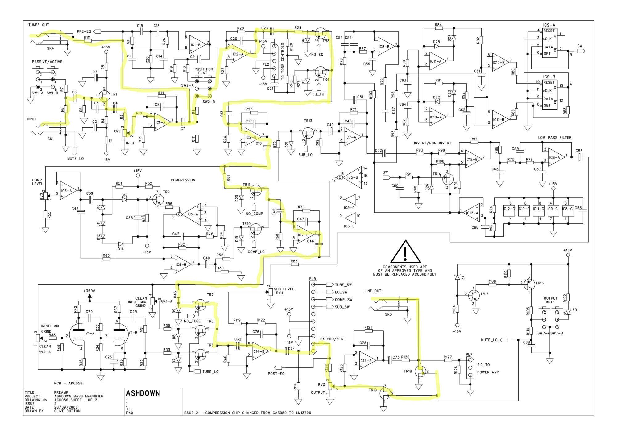

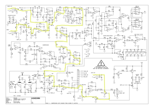

Ondertussen ben ik ook verder aan het zoeken naar de oorzaak van het ontbreken van een uitgangssignaal op line out en PL7 (to power amp)
Klopt het signaalpad dat ik nu getekend heb?

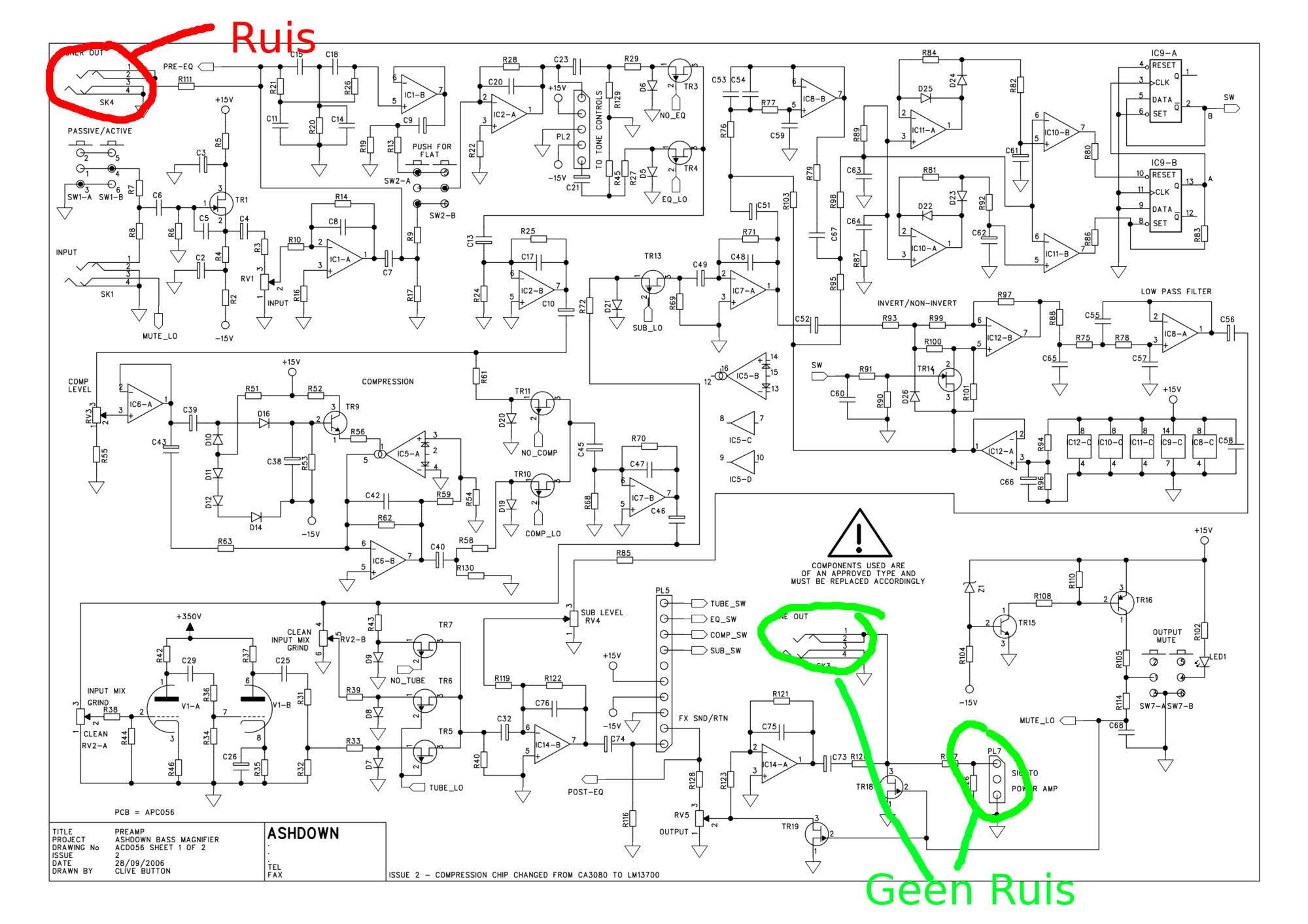

Op tuner out en DI Out meet ik veel ruis. Op line out en pl7 niet.

Het signaal pad klopt wel aardig
Het gaat in ieder geval NIET door TR18 en TR19 (zijn Mute fets) maar door IC14-A.
Als "tone control" & "compression" zijn ingeschakeld loopt het ook wat anders.
Er zitten overal een soort "mute" Fets die signalen kortsluiten en of omleiden die kunnen ook wel "gek" doen.
Ik noem er een paar:
TR3, 4, 5, 6, 7, 10, 11, 13, 17, 18, 19.
Waar zit, wat is, DI Out, kan die niet vinden.
Het is wat onduidelijk dus nog even 2 vragen.
edit2: IC2 is vervangen en ik heb terug signaal op de uitgang.
Welke uitgang PL7 en line out?
Daar is wel signaal?
Mooi dat het signaal nu doorkomt.
Er zitten wat “laag” doorlaat filters in het pad, dus daardoor zal de ruis verdwijnen.

TR1 heeft de voedingspanning locaal ontkoppeld (R in de lijn naar de voeding en een elko naar de 0. Is de spanning over die elkoos wel schoon? C2 en C3 bedoel ik.
DI out zit op IC 13 en staat op pagina 2 van het schema.
[...] Welke uitgang PL7 en line out?
Inderdaad PL7 en line out.
[...] Daar is wel signaal?
Inderdaad

Op de gate van tr1 meet ik geen ruis.
Op de source van tr1 meet ik wel ruis.
Op de drain van tr1 meet ik een zeer lichte ruis, minder als 5mv, kan dus ook een meetfout zijn.
Ik heb voor de zekerheid C5 ook nog vervangen zonder resultaat.
Losse solderingen kan ik nergens vinden.
alles wijst er dus op dat er iets met tr1 is, maar deze heb ik dus al vervangen (weliswaar door een ander gebruikt exemplaar)

De ruis is jammer genoeg goed hoorbaar.
Ik hoor ook duidelijk een verschil tussen de line out en de tuner out/DI out.
De versterker is dus perfect bruikbaar met de aangesloten bass cabinet, maar ik kan de DI niet op een mengtafel aansluiten want dan heb ik ruis. Ik krijg de ruis wel weg met de EQ van de mengtafel maar dat is niet echt de bedoeling.
