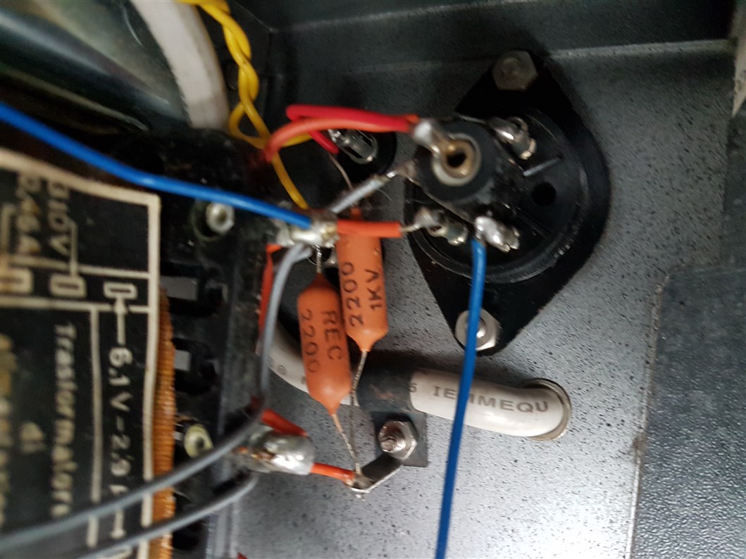

Eigenlijk is de default waarde steeds in Pf.
Maartenbakker => op de Ingang Netspanning zetten ze op
iedere fase 2200 1000 VN
Zie bijgevoegd schema en foto.
Misschien geeft dit meer duidelijkheid?
Dias
Da's dan dus inderdaad 1000V (DC) werkspanning. Voor condensatoren die tussen netspanning en aarde hangen, vinden we dat tegenwoordig te weinig (niet CE-gekeurde Chinezen doen dat nog wel eens, en dan is het meestal niet eens het grootste mankement in zo'n apparaat).
Op die plaats moet je de laatste 40 jaar ofzo standaard condensatoren uit klasse Y1 of Y2 plaatsen. Die hebben een werkspanning die als 275VAC (andere waarden komen ook voor, maar altijd minstens 250VACen liefst hoger) wordt gegeven, en isolatie tussen net en aarde garanderen bij pieken tot 5kV.
Als er op die plek ceramische condensatoren van 1000V zitten, kun je ze voor de veiligheid beter toch wel een keer vervangen maar je loopt meestal niet onmiddelijk risico. Als er op die plek papiercondensatoren zitten, moet je ze altijd vervangen voordat je het apparaat onder spanning zet. Schokken en/of aardlekken zijn bijna gegarandeerd met die onderdelen.
EDIT: foto even gemist. Ik kan aan het uiterlijk hier niet zien of ze ceramisch of papier zijn. Ik gok ceramisch maar je zou het zekere voor het onzekere kunnen nemen en er toch maar moderne Y-klasse types inzetten.
P.S. Zijn anderen het erover eens dat 1000V voor die koppelcondensator uit de startpost overdreven is en hij dus ook wel door een lagere spanningswaarde vervangen mag worden?
Misschien kun je eens een foto'tje van die condensator er ook bij posten.
