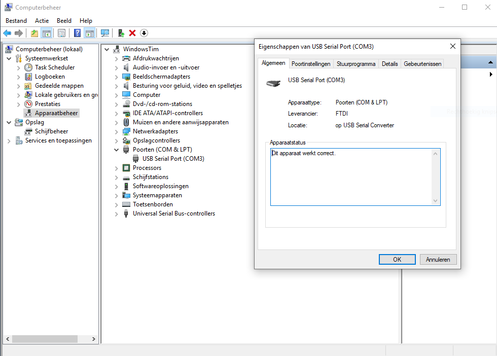

ik zie in je eerste screenshot dat je de parity al hebt aangepast, dus dat zal goed zitten.
ten eerste moet je de adressen omrekenen naar het decimale stelsel. in je eerste post lijk je 5002dec op te willen vragen, maar in de PDF is 5002hex=20482dec
mogelijk reageert de meter 'raar' omdat je een halve float probeert uit te lezen. dit mag natuurlijk volgens de standaard (jaren 80 was er nauwelijks genoeg rekenkracht voor floats), maar omdat niemand een halve float ophaalt kan het erin geslopen zijn.
zorg dat je een simpel getal (400B - meter amps) uitleest OF lees steeds 2/4/8 registers.
omdat je een usb adapter hebt, kun je op windows ook dit programma draaien. hang de adapter even aan je laptop en gebruik de demo:

Duidelijk! Ik heb geprobeerd het vinkje PLC-mode aan te zetten. Dan zoekt hij (logischerwijze) naar register 5001 ipv 5002.
Maar ik heb nogsteeds een break condition in modbus poll. Het verkeer bestaat (daarom) enkel uit verzonden berichten (zie bijlage)
Op 23 maart 2020 10:28:07 schreef GerritStof:
Mbpoll als admin gestart?
Kan jouw configuratieprogramma wel praten over dezelfde adapter? Is de poort wel vrij gegeven?
GMT+1
Voor zover ik weet voldoe ik daar allemaal aan (zie bijlagen)
De pariteit heb ik bewust aangepast naar 'even'. Dit heb ik ook op de energiemeter gedaan.
Dat was om te kijken of dat invloed heeft. Ik krijg nu (in Linux via minimalmodbus) 7 bytes terug van de energiemeter, maar nogsteeds een CRC error.
Ik krijg bij het opstarten van Modbus poll alleen een foutmelding. Ik kan die nog niet verklaren.
Ik vond enkel info over een foutmelding met foutcode 4 i.p.v. 993.
Probeer eens de pc volledig te herstarten (afsluiten op win10 werkt niet) met de adapter niet ingeplugd.
Daarna de adapter inpluggen en mbpoll opstarten.
Start hem anders een in compatibiteitsmodus.
